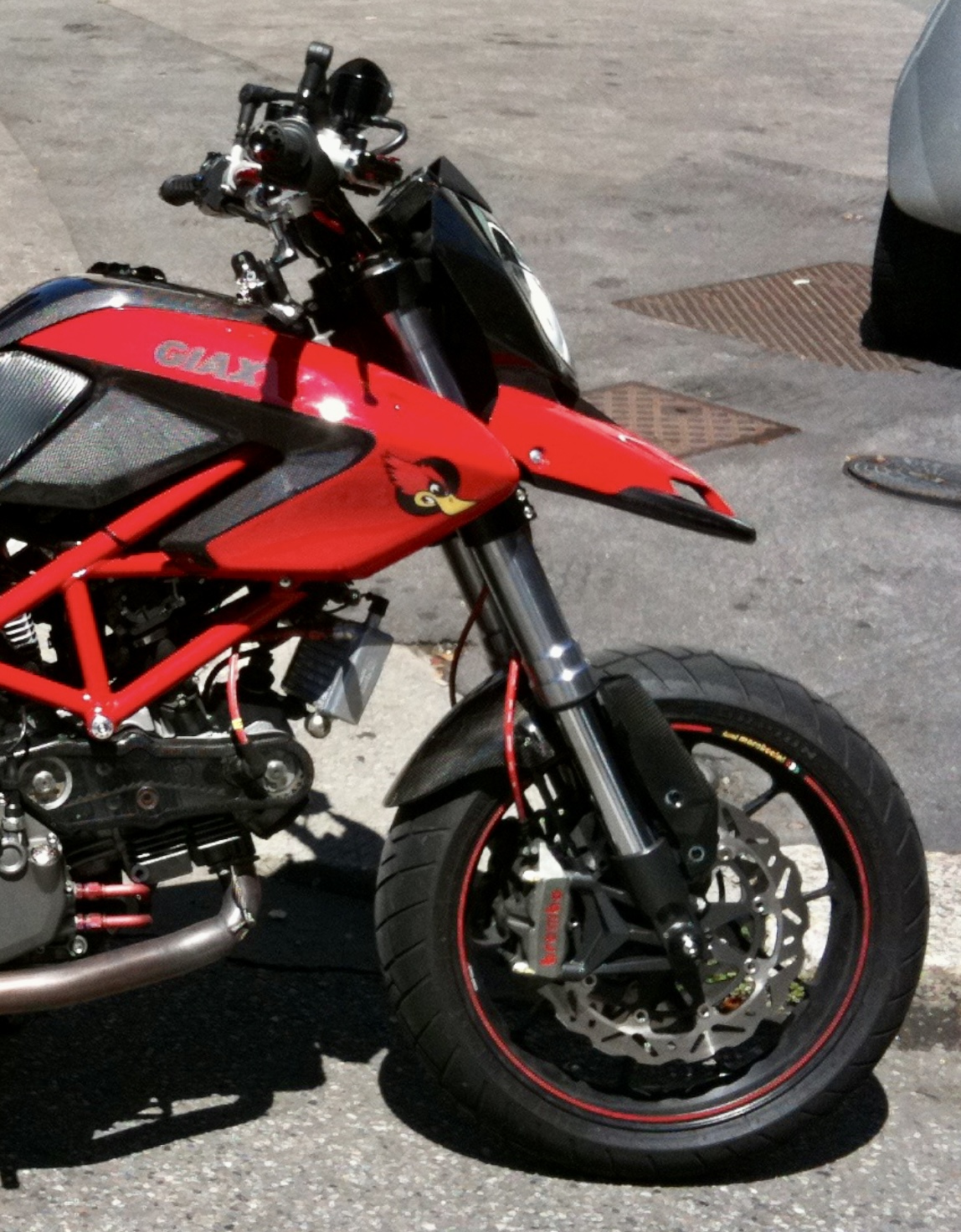

Avuti i Frentubo in CF.
Cambia solo peso (e “fighezza”), perché l’effetto polmone è già scongiurato dai vili tubi treccia aeronautici - che mi auguro monti OEM la 990.

Giax ha scritto:Avuti i Frentubo in CF.
