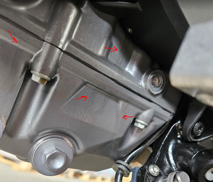

Incominciamo bene, moto portata a casa ieri, fatti 120 km totali, gocciolina trovata per terra a moto parcheggiata, guardo sotto, è olio motore, colore giallognolo e odore sono quelli, non sicuramente grasso catena, sta trasudando insomma, inviata mail all'officina concessionaria con le foto.
In attesa di risposta il dubbio è, ci continuo a camminare domani tenendo d'occhio il livello dell'olio motore visto che ho la necessità di finire il rodaggio il prima possibile?
Magari è un assestamento essendo nuova? gli do una pulita e vedo se domani trovo ancora segni?

Inizia con il cercar di risalire all’esatta provenienza del trasudamento/perdita, perché dalla foto tutto lascerebbe presagir che provenga da sopra …sarà mica la solita guarnizione del coperchio punterie :roll: :?:

Per il resto quoto Bat, pulisci tutto con sgrassatore e poi cerca di capire la provenienza.

90% proviene dal grasso pignone. Anche la mia lo faceva all'inizio e spesso quando ingrasso troppo la catena

L'odore é di olio motore. E ce n'è anche sulla punta del motore. Vicino al coperchio del filtro olio. Vola sto grasso motore?

Anche la mia 890 Adventure aveva una cosa del genere, infatti ero preoccupato che fosse la guarnizione del pignone; alla fine si è rilevato che fosse solamente l’olio catena che viene dato in fabbrica in maniera davvero eccessiva. Una volta pulita la catena e ringrassata con un grasso e non un olio lubrificante, questo problema sulla mia è sparito del tutto. Ovvio, al tatto sembrava olio (e grazie… :lol: ) ma non emanava alcun odore. Perciò dico solo di tenere d’occhio il tutto nei primi 1000 km e segnalare questa cosa al concessionario già adesso, in modo da tenersi pronti con il ricambio nel peggiore dei casi…

cmq è un goccino...non è che ti trovi senza olio..tra l'altro poi fra poco lo butterai..

Stasera ci do una pulita e tengo monitorato. Con il duke non mi era capitato per esempio. Io mi chiedo nel caso fosse la catena (ma non ne sono convinto) ma usare un grasso non liquido era così difficile piuttosto che mandare in paranoia i clienti?

La mia lo ha fatto per i primi 2/3 mila km, una goccia ogni tanto sotto il carter, adesso non la fa più, nel mio caso olio motore che "trasudava" dalla guarnizione. Ora da un po non la fa più

data una pulita e usata stasera, sembra venire dal tappo, mai sentito di perdite da li. terro` sotto controllo in attesa del tagliando

La zona è quella li

Mah …dalla foto iniziale parrebbe che l’olio provenga molto sopra il tappo … :?

Dopo aver pulito il tutto ho fatto altri km Max. Sono convinto che provenga dalla guarnizione della coppa, anche al tatto è la parte più umida dove ho evidenziato che poi va a finire a fare la goccia sul tappo.
al di sopra della guarnizione della coppa non si è più sporcata. non sembra nemmeno provenire da destra dalla zona coperta dalla cover pignone
Cercando però non trovo che sia successo ad altri

Stringi allora i bulloni coppa e tappo di scarico olio ...oppure gliela porti > fai scender qualche Santo minore > provvedano in concessionaria ...ma io (IO) farei da me, visti i chiari di Luna :?

È successo a me, come avevo scritto, magari non mi ero spiegato.
Esattamente sulla guarnizione del carter nella parte da te evidenziata.
Ora rimane sempre quel filo di olio sul bordo, ma lo sgocciolamento si è interrotto
