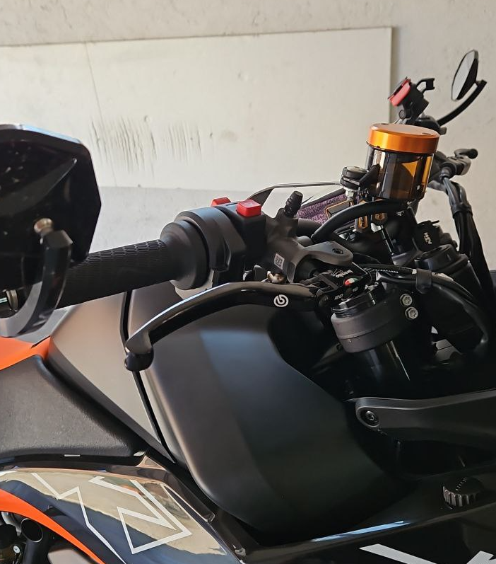

Messaggioda RedNocte » 20 lug 2024, 19:20
In attesa di capire se voglio montare le M4 monoblocco che mi sono avanzate dal 990 SMR ho inziato con la pompa RCS 19 che avevo da parte, decisamente meglio ora come resa, la pompa assiale originale e` si aggressiva nel primo bite ma poi e` come se murasse anche strizzando la leva. Oltre al fatto che la regolazione della distanza fa cacare e la leva risultava sempre distante avendo io le mani abbastanza piccole.
Ora e` piu` lineare in base a quanto si preme guadagnando modulabilita`. Abbiamo misurato i pistoncini con pastiglie smontate delle pinze originali, dimensioni 34 e 30 mm, quindi in base alle indicazioni Brembo che consiglia la 19 con pistoncini da 34 e la 17 con pistoncini da 30 diciamo che la scelta della dimensione della pompa e` personale in questo caso, se si preferisse qualcosa di piu` morbido la 17, piu` aggressiva la 19. ora devo capire se modificare i paramani originali o cercare altro che monti comodamente visto che la rcs occupa piu` spazio di quella di serie
