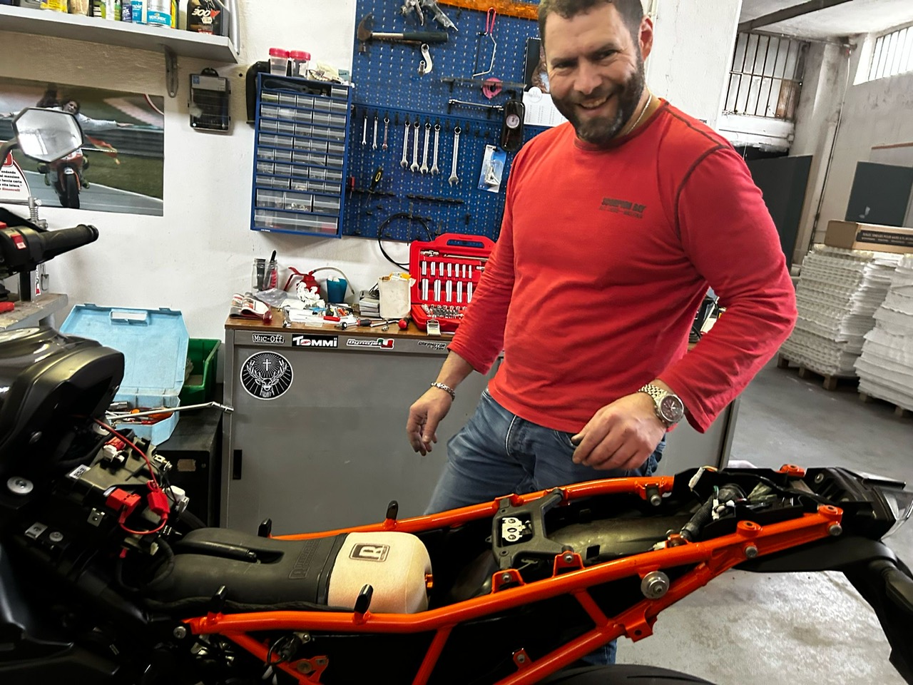

Buongiorno a tutti....come già detto nei precedenti post avevo il prurito di acquistare l'airbox della Rottweiler...l'ho preso dal sito Rally Motor...i tutorial per il montaggio sono molto precisi ma gli imprevisti ovviamente sono di casa... non sono riuscito a smontare il semi telaio posteriore poichè due viti erano impossibili da svitare e per non spanarle ho optato per lo smontaggio del telaietto destro... dopo svariati tentativi ho risolto ma solo grazie all'aiuto di un mio amico, la difficoltà maggiore è stata inserire i due bocchettoni nel corpo farfallato perchè da solo non riuscivo a inserirli perfettamente.
A causa del meteo non ho potuto testarla su strada, appena mi è possibile farlo vi posto le mie sensazioni....un saluto a tutti..

E metti qualche foto 8) ....farai anche decat con mappa?

Messaggioda Ktatu » 23 mar 2025, 9:20
Ecco la foto a lavoro quasi ultimato!
Già scatalizzato e rimappato...il mio meccanico mi ha detto che non dovrei aver bisogno di rimappare ma...vi farò sapere

Allora sarà un bel mostro... :twisted:
