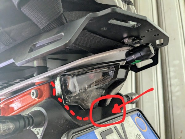

Avendo il portapacchi simil givi, ho deciso di sfruttare i due fori che ho usato per installare il "dente" che mi permette, alla bisogna, di montare un bauletto monolock al porto della borsa morbida. Il problema di questa soluzione è che l'interasse dei fori del supporto per la camera è leggermente maggiore di quello dei due fori sulla piastra.
Il materiale è abbastanza morbido e quindi ho avuto i miei problemi per allargare i fori senza spaccare tutto, alla fine l'ultima "limatina" gliel'ho data piegando leggermente il supporto per fargli assumere una forma a V per poter installare le viti dritte.
Non è l'unico montaggio possibile, la camera ci sta perfettamente anche in mezzo allo stop, ma a quel punto avrei dovuto fissare il supporto alla targa/portatarga e non ho trovato sistemi di fissaggio che mi convincessero.
Ad ogni modo il risultato è questo (in rosso la posizione dei cavi e della camera alternativi. nb alla fine ho fatto passare i cavi dall'altro lato ma non cambia niente)

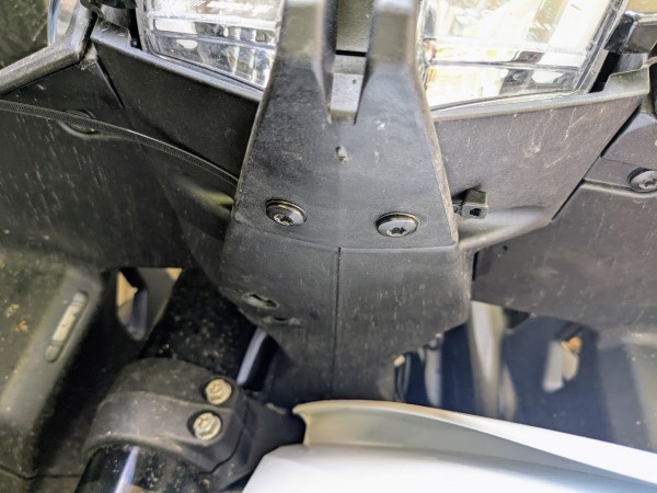

per l'anteriore ho avuto qualche problema in più, perchè in questo caso l'interasse dei fori del supporto è inferiore a quelle delle due viti che fissano la mascherina su cui si monta lo spolier/paragrezza/unghia
Dopo mille elucubrazioni ho optato per una combinazione di biadesivo+fascetta, dove il biadesivo di fatto serve solo come ammortizzatore/stabilizzatore (infatti ne ho messi 2 strati) e la fascetta fa il grosso del lavoro.
Ho allenatato dle due viti, ho infilato una fascetta DIETRO le due viti. La forma a V del componente fa sì che la fascetta, montata così, non possa andare da nessuna parte, mentre se l'avessi montato davanti sarebbe scivolato verso la punta
La fascetta l'ho infilata così (ho poi scoperto che c'era un modo migliore, infatti mi riservo di modificare appena ne avrò voglia)
ho ritagliato due incavi nel biadesivo e poi l'ho ulteriormente spessorato con un secondo strato. ecco le immagini e il risultato
come vedete a posteriori la testa della fascetta stava meglio subito sopra la camera, ma se avessi fatto tutto giusto al quattordicesimo colpo (il zio delle fascette mi odia per quante ne ho sacrificate) non ci sarebbe stato gusto nè spazio per migliorare.
