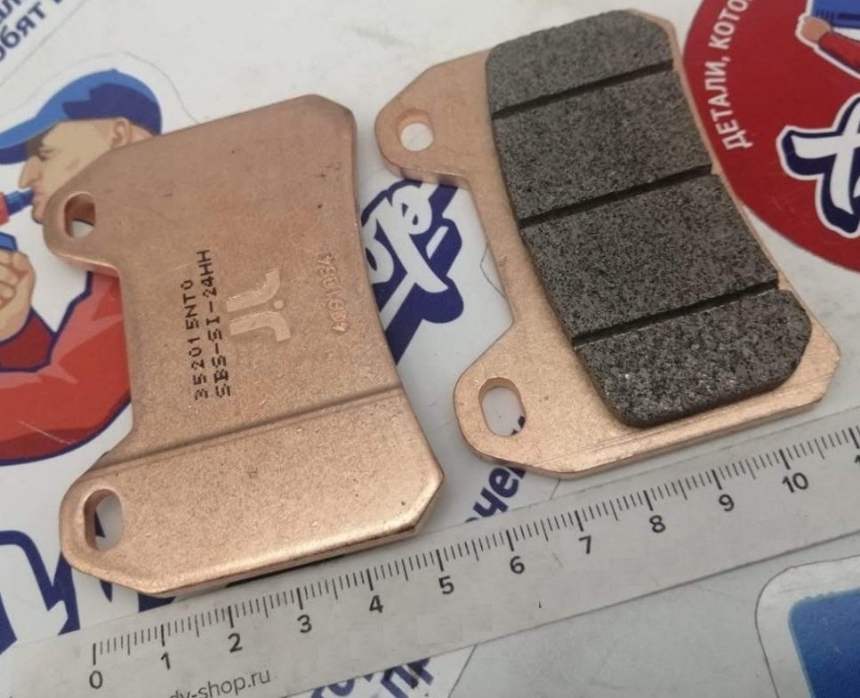

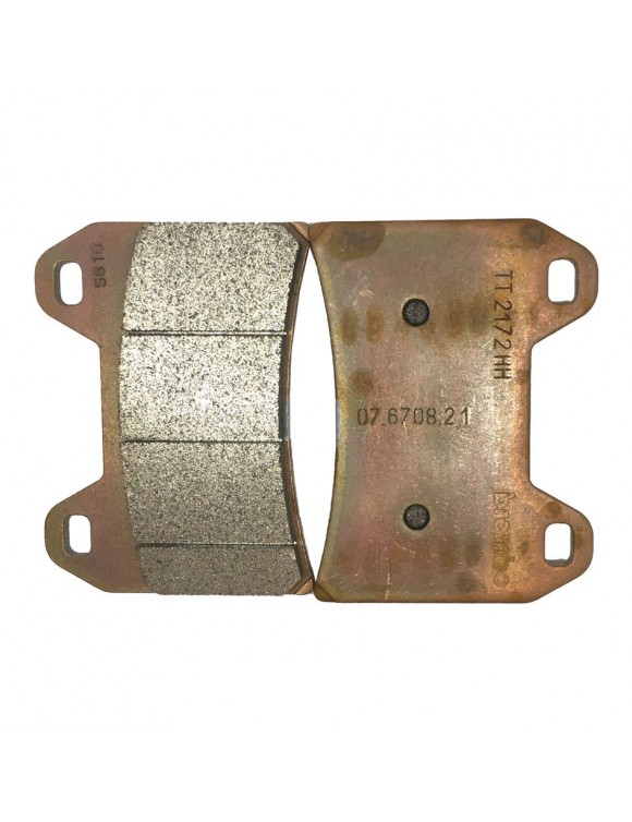

Oggi avendo un'oretta libera ho smontato le pastiglie di serie della SMT, sono SBS codice SI-24-hh, in teoria identiche a quelle che monta la Duke 790/890 e la Adventure 790/890, la piastra pero' e' identica anche a quelle della 1290 (avevo le sue originali in garage, avevo montato quasi subito le EBC) tranne per gli angoli smussati sulla SBS, tuttavia la parte di materiale frenante e' piu' ampia sulle Brembo, in tutti i lati, tanto che copre praticamente tutta la piastrina mentre la SBS lascia quasi un mm per lato (vedi foto), per pura curiosita' ho montato le Brembo (sono le 07BB1990 per la cronaca, materiale di attrito TT2172HH, le seconde piu' performanti delle genuine, al top ci sono le 07BB1996), vediamo come si comportano.
Ovviamente anche le EBC FA244HH sono compatibili con la SMT (come da catalogo EBC) e quindi anche le Zcoo B002 (sia EX che EX-C)

Aggiornamento, le pastiglie del 1290 dopo 400km si sono dimostrate leggermente migliori di quelle di serie, sono meno brusche all'attacco e mantengono le prestazioni nelle frenate lunghe, le lascio.
