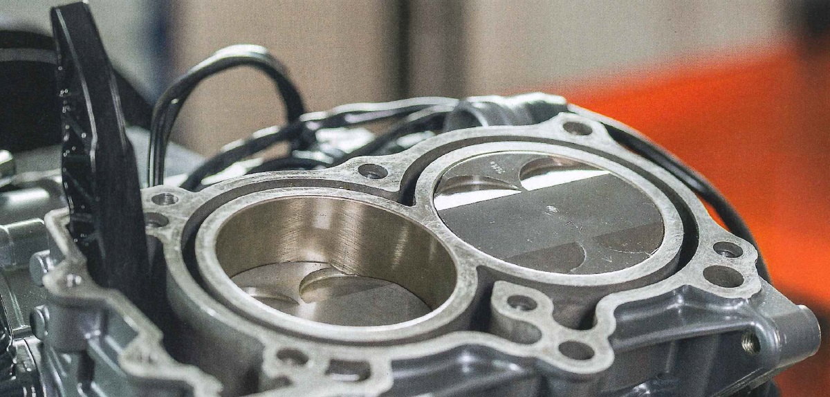

gixxxer,
da 790 a 890 penso siano state mantenute tutte le misure degli attacchi motore-telaio e le posizioni degli assi pignone, primario cambio e, soprattutto albero motore; invece aumentando la corsa da 65,7mm (790) a 68.8 mm (890) si ha un aumento di ingombro in altezza di circa 1,55mm,
che potrebbe essere compensato da pistoni ribassati ma pobrabilmente a loro volta anche i pistoni sono cresciuti in altezza.
Riguardo invece l'alesaggio, sul 790 era 88mm ed avevamo questa situazione:
sull'890 sono riusciti a crescere a 90.7mm senza aumentare apperentemente l'ingombro laterale, quindi hanno diminuito ulteriormente il materiale tra i due cilindri; NON mi sembra si possa procedere oltre.
In sintesi, ribadisco ancora una volta, 790 ed 890 condividono il basamento, l'890 è solo qualche millimetro più alto; volendo maggiorare l'890 senza aumentarne l'ingombro laterale servirebbe la fisica dell'anti-materia;
non volendo scomodare quest'ultima, direi rimane solo di ridisegnare un motore più grande, che condivida il progetto meccanico-fluidodinamico-elettronico con 790-890 ma che debba necessariamente essere più grande,
pesante e con maggiori inerzie giroscopiche.
E qui mi fermo.
