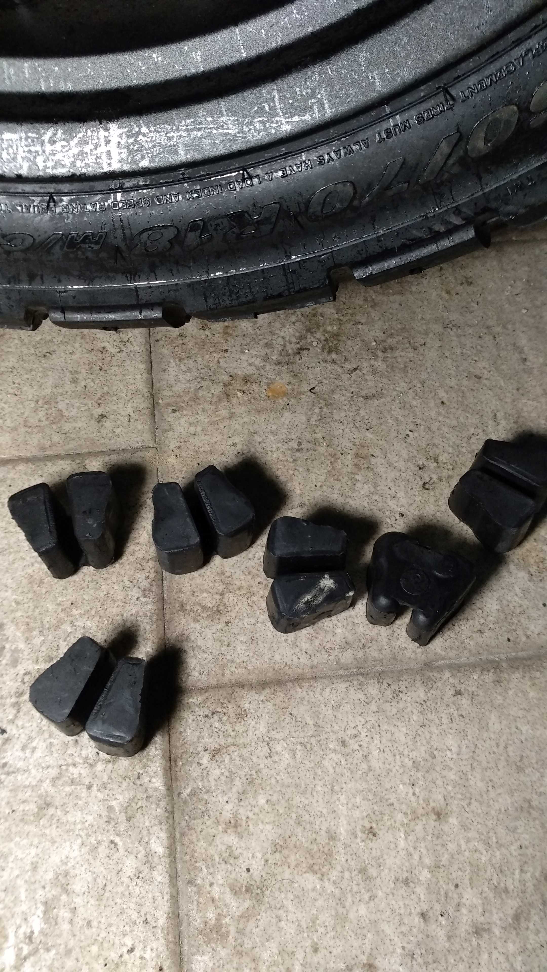

Aggiungo quì per non appesantire il forum con ulteriori domande.
Ho smontato le ruore per centratura perfetta del cerchio e controllo tensione raggi, nel fare questo ho notato che i gommini del parastrappi dopo 14K km sono leggermente usurati ma soprattutto non lubrificati, secondo voi è regolare?

Purtroppo è un "problema" che abbiamo in tanti, il parastrappi dura pochino.....non è devastato ma già dopo 10/15K lo si trova abbastanza consumato.
Il ricambio costa una sciocchezza e per lubrificante può andare bene del talco alla vecchia maniera o dello spray al silicone o teflonato, anche se credo che la vita del pezzo dipenda più dalla scarsa qualità della gomma che da altro.

Premetto che non ho mai saputo che i parastrappi andassero lubrificati (se ne impara sempre una...), quello che mi preoccupa è la foto dove si vede il cerchione e la spalla della gomma, entrambi ricoperti di quello che sembra olio, lubrificante o altro liquido tipo WD40....
A fine lavori farei una bella pulita molto accurata, soprattutto sulla spalla della gomma.

ma noooo! :down:
Lavare i gommini e l'interno parastrappi con acqua calda e detergente sgrassante tipo sapone lavapiatti oppure il detergente del galletto che è ottimo.
Si sciacqua ben bene, si asciuga il tutto e si rimonta senza spruzzare nulla....
in ogni modo:
Visto il costo irrisorio dei gommini parastrappi : se c'è anche un poco di gioco tra supporto corona e mozzo si cambiano
(è di una semplicità infantile farlo) e voilà, tutto bello gommoso e catena che sbattacchia anche meno... :mrgreen:
