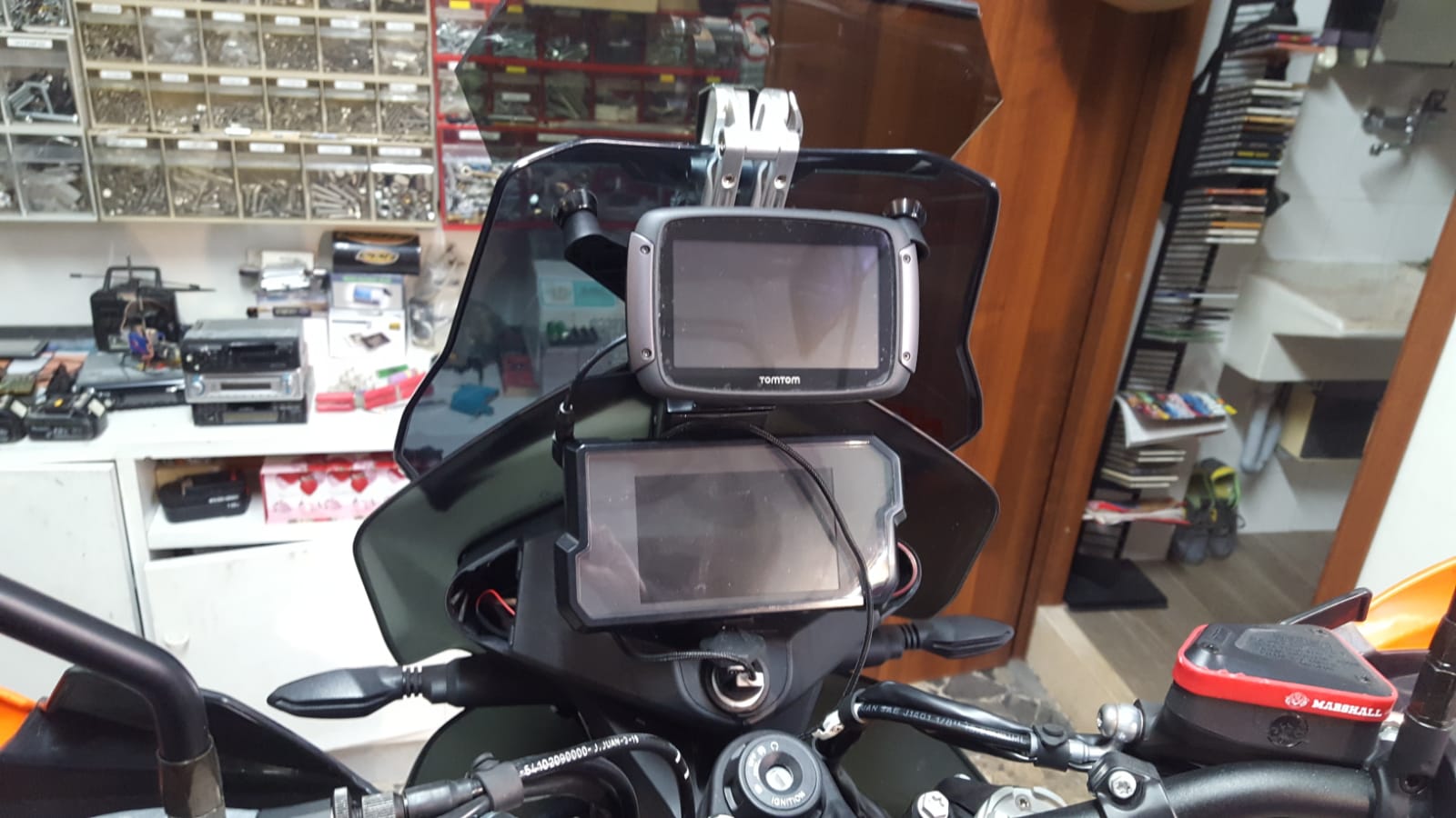

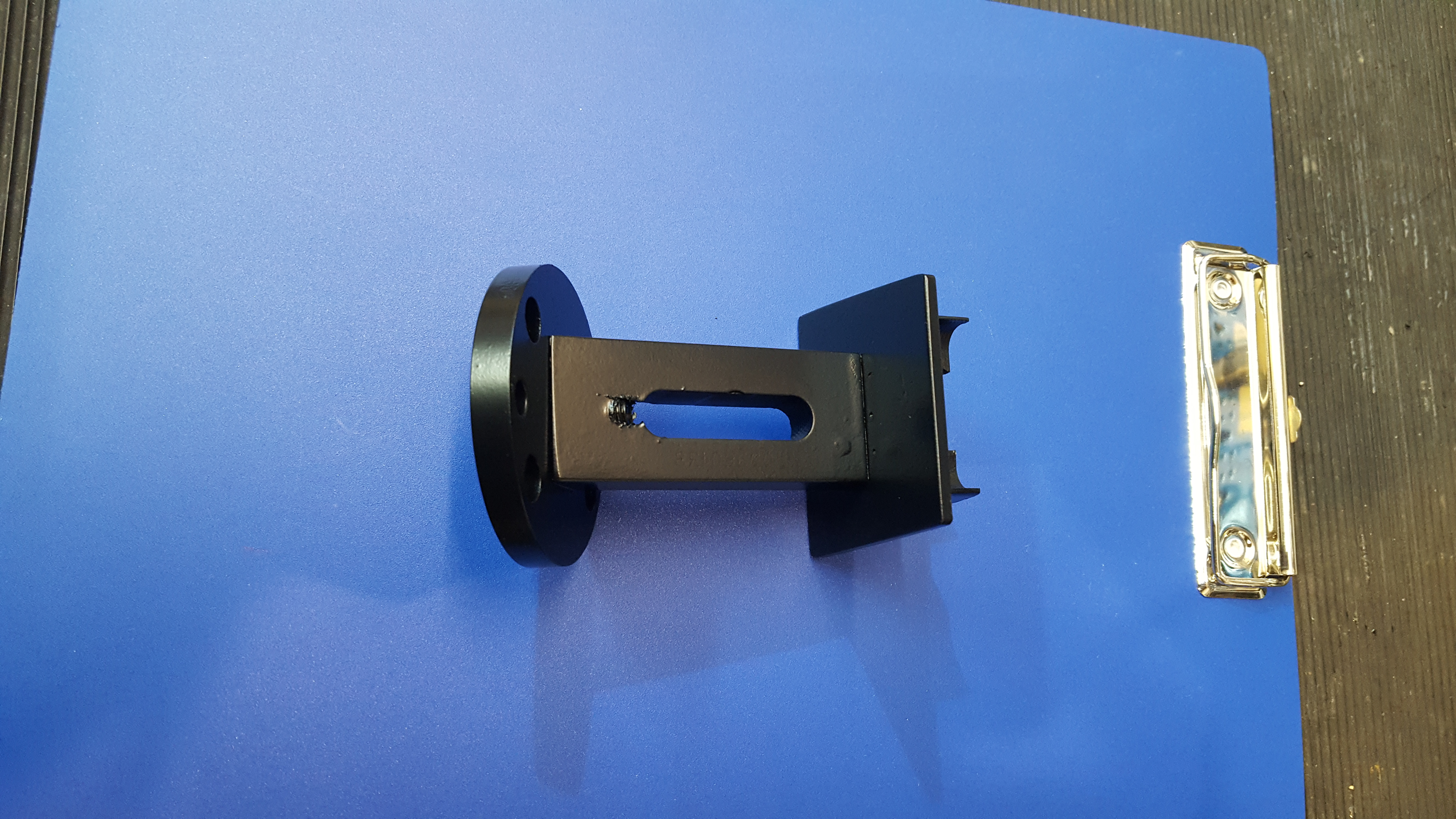

Salve,come appassionato,mi è sempre piaciuto CERCARE di realizzare qualcosa di mio per la mia moto e tantissima curiosita' nei lavori che fanno gli altri.
sarei curioso di vedere coloro che si dedicano alla realizzazione di parti speciali e soluzioni sempre home made per la propria moto in questo caso la 790 adventure.
in questo caso posto il mio
ultimo lavoro realizzato con fresa bf16 manuale materiale alluminio

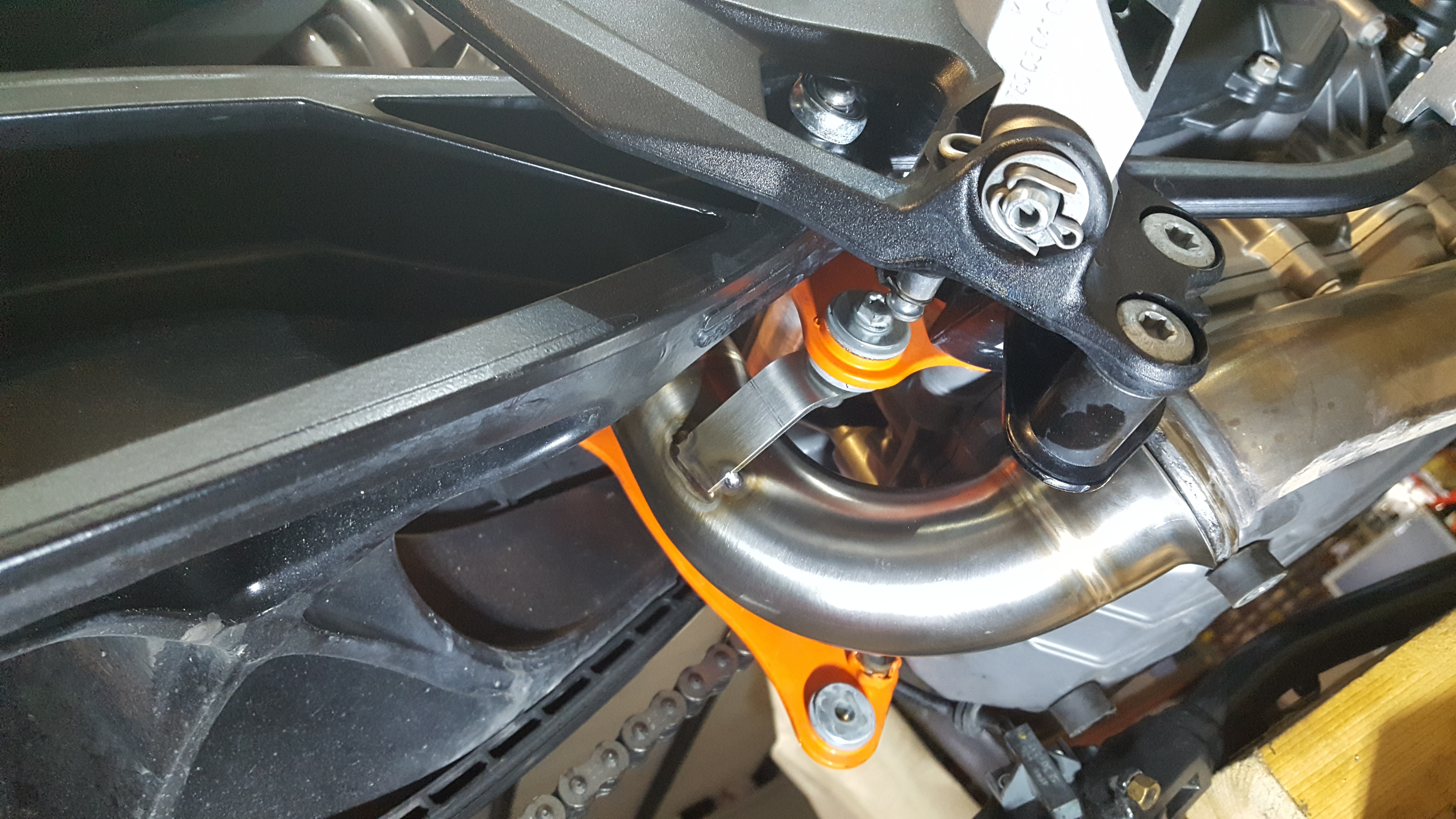

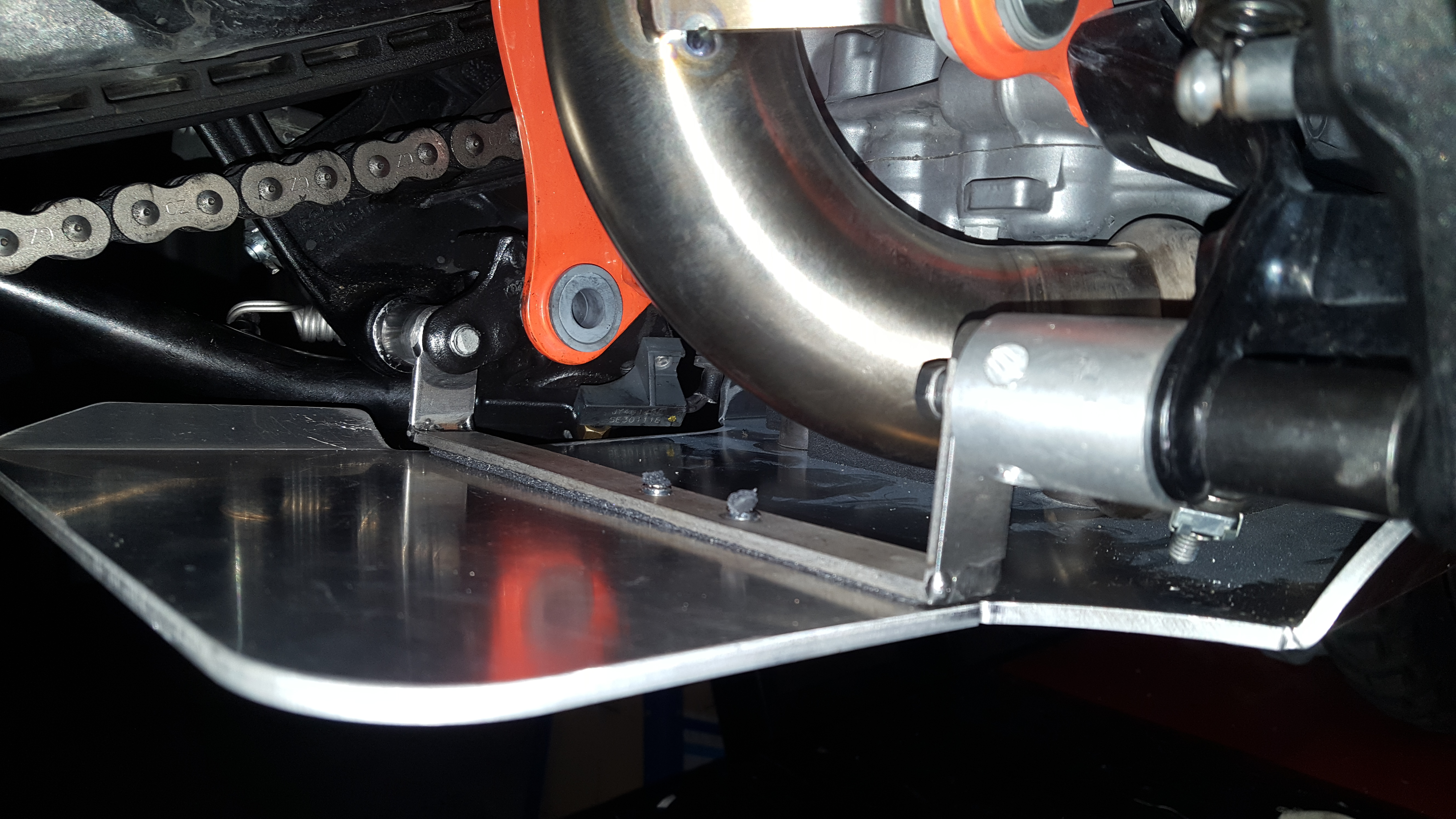

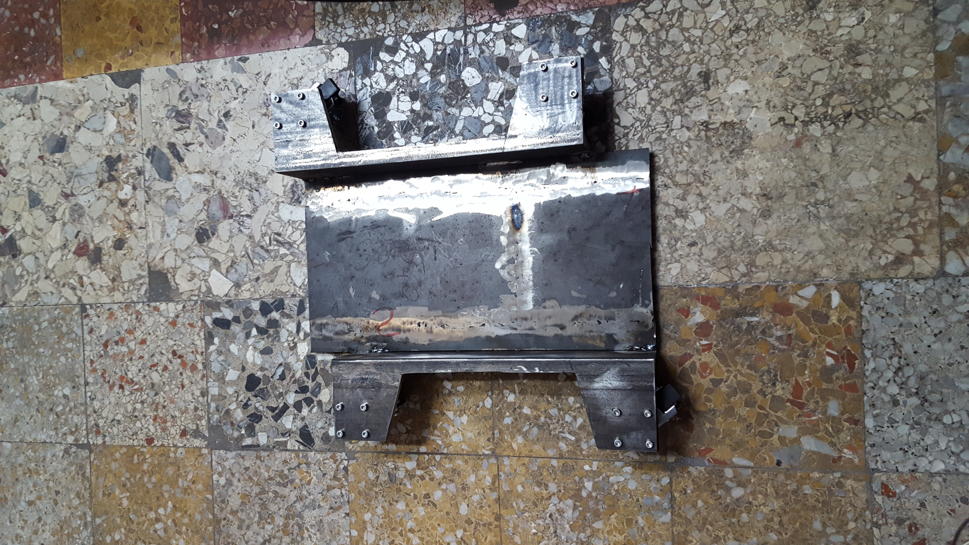

Altro lavoro:
ho realizzato questo sostegno che secondo me evita la flessione della piastra vista la lunghezza e lo schiacciamento (in caso di urto)non andando a stressare i silentblock situati sotto il motore

@MARKO67 mi piace molto l'idea del para serbatoio il ferro! L'hai realizzato tu? È ancorato su quello di serie!

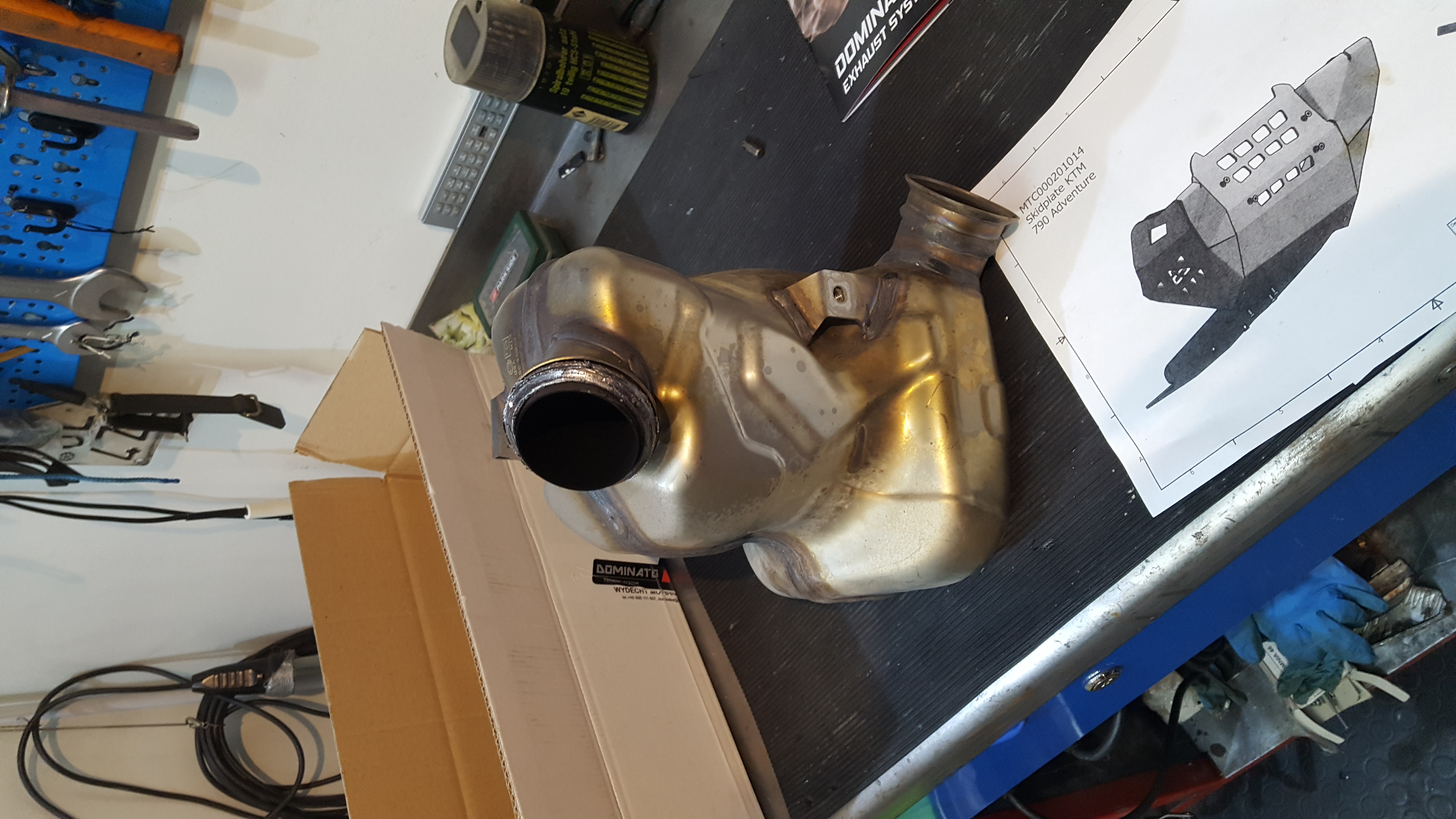

queste sono le uniche foto a riguardo,pensavo di averne di piu'.
Comunque il deca è polacco costa sui 100 euro acciaio aisi 304

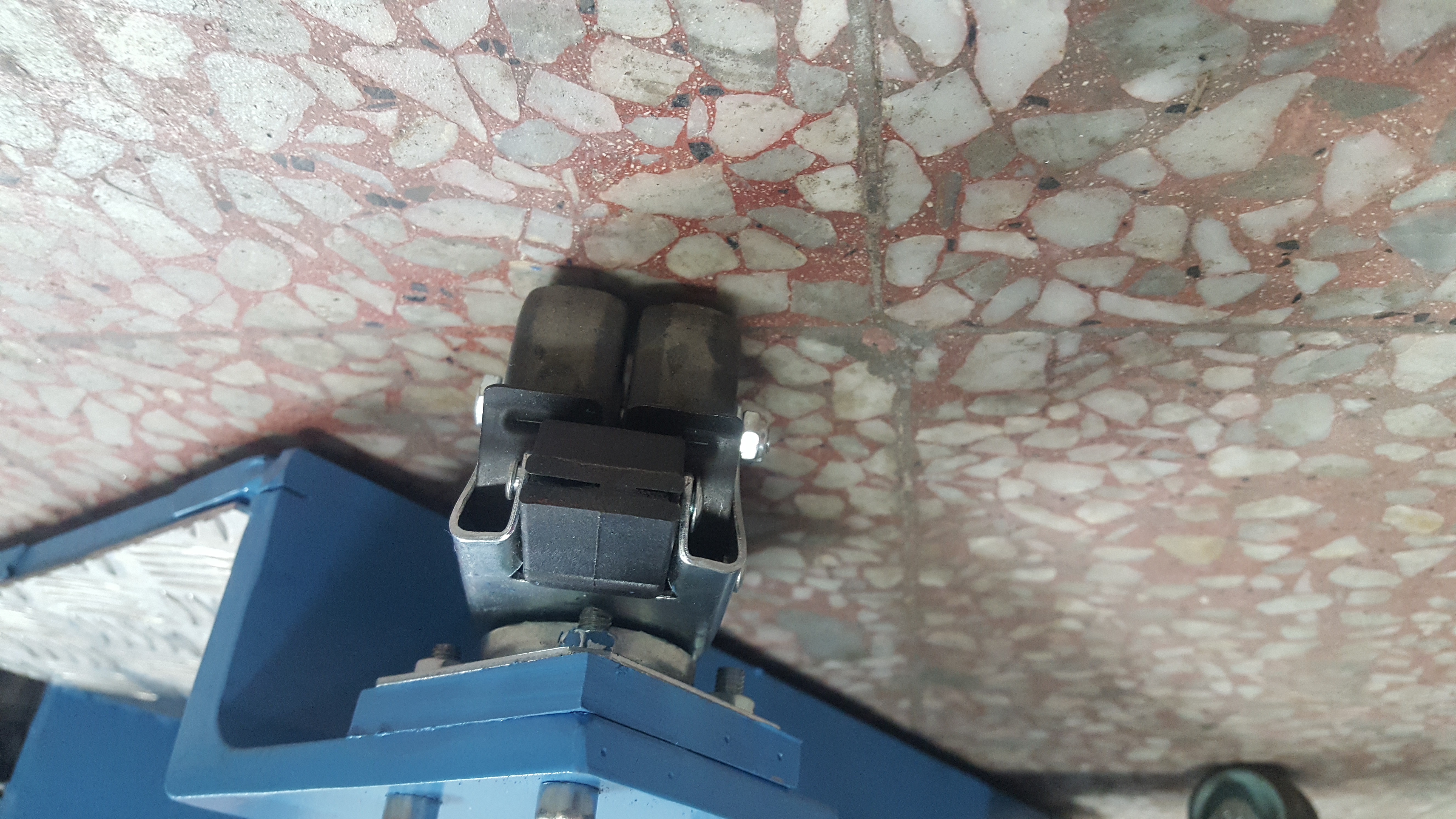

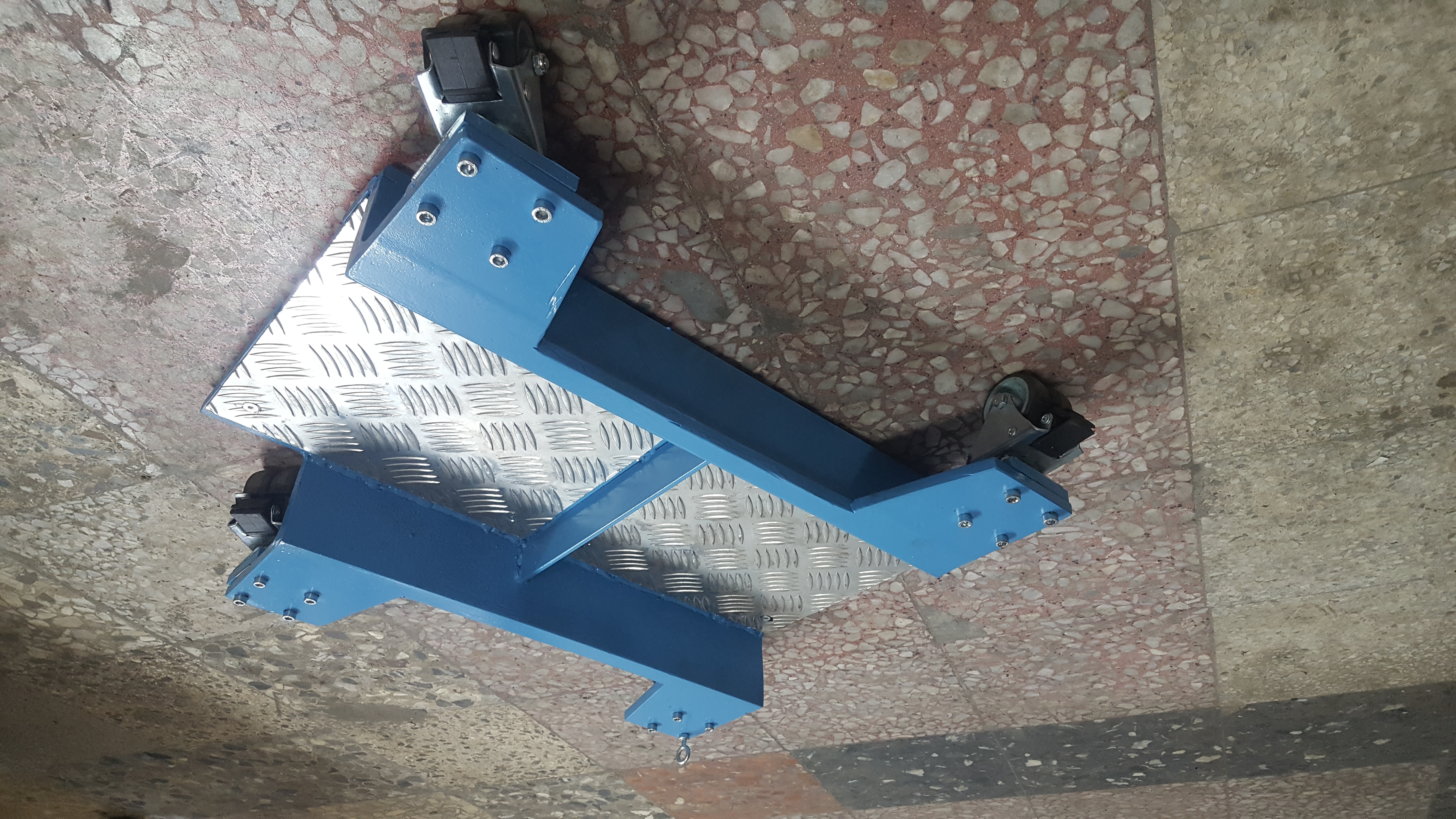

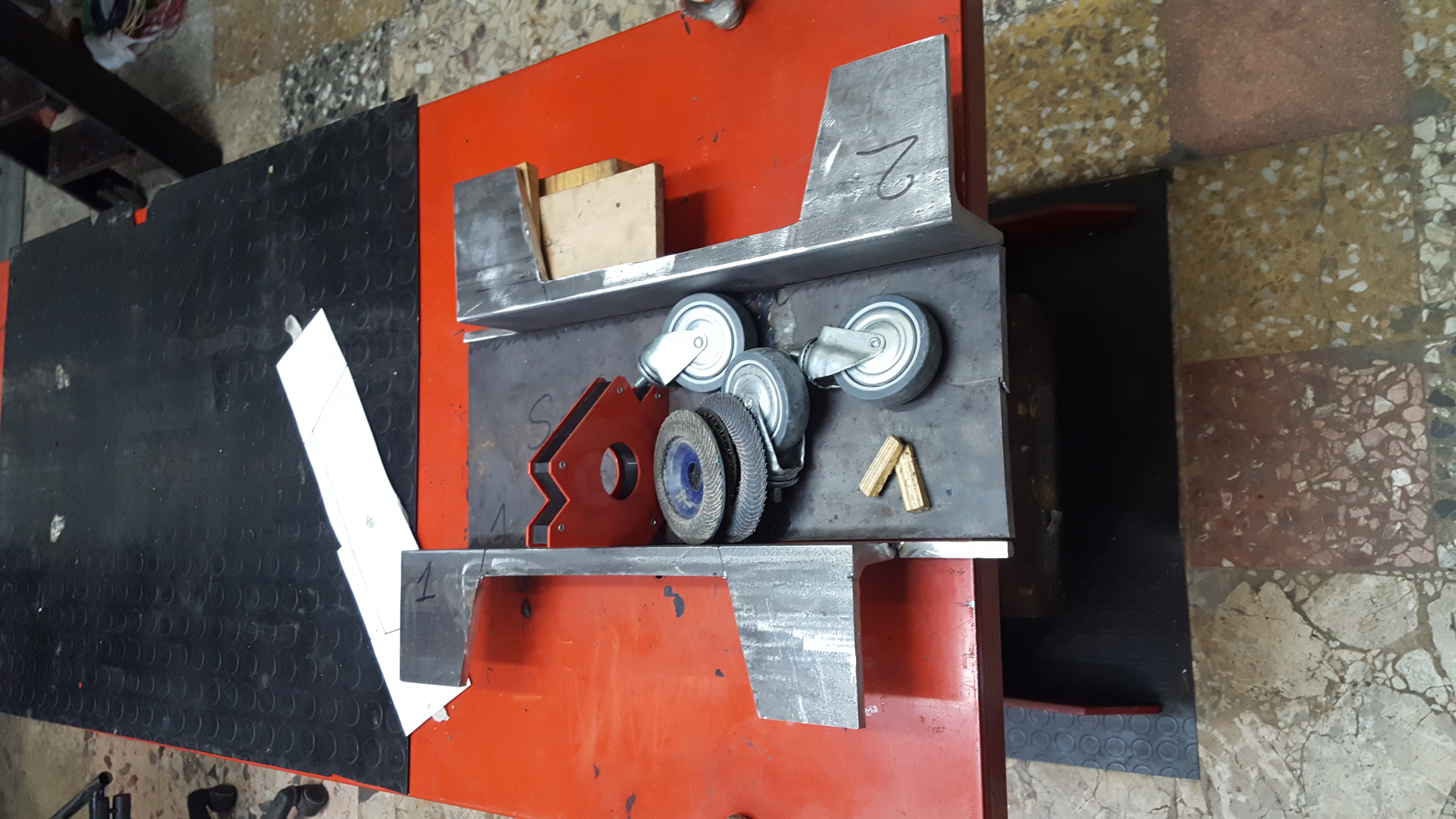

che ve ne pare auto costruita per il cavalletto centrale per far piroettare il vostro kappa in garage in spazi ridotti.
posto questi articoli per incentivare le iniziative,spero non siano fastidiose.
MARKO67
Messaggi: 119
Iscritto il: 20 nov 2010, 11:00
Re: Accessori, modifiche home made e varie
Messaggioda MARKO67 » 31 gen 2020, 18:25
finito e verniciato spessore 5mm
ruote gemellate
rinforzo al centro,forse superfluo ma per non rischiare....

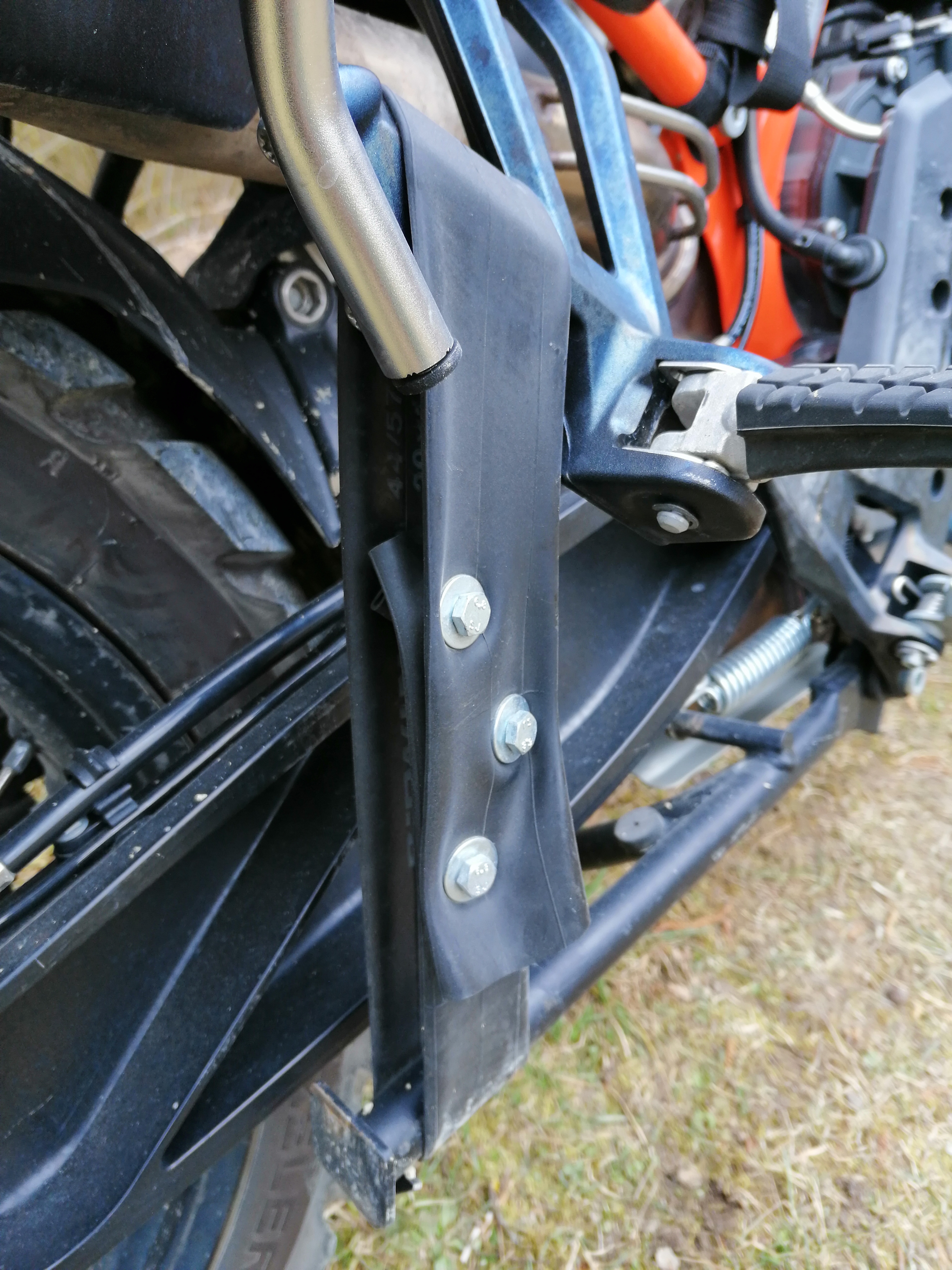

Io di home made ho uno stupido elastico realizzato con camera d'aria, viti e bulloni che serve a evitare che il cavalletto centrale sbatta ferro contro ferro in off e sulle buche. Vedendo i tuoi lavori quasi mi vergogno a postare una foto, ma diciamo che ho dovuto realizzarlo in fretta e furia perché dovevo partire e non trovavo soluzioni alternative. Esteticamente discutibile, anche se non da nell'occhio, ma è funzionale, costa poco e non comporta modifiche alla moto. Allego foto, ma non copritemi di insulti :rotlf:
