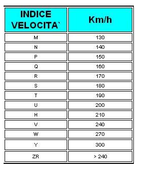

ho trovato questa tabella sui codici o indici di velocita' delle gomme.
So che ne puoi montare uno superiore rispetto a quanto indicato nel libretto ma non inferiore.
Percio' se montiamo una gomma marcata M+S deve avere almeno codice di velocita R
Ma ricordatevi di non superarci i 170 km/h se le montate :roll: .....
come se da qualche parte fosse consentito ad andare a 170 km/h o di piu' ancora.... :rotlf:
Se invece montate una gomma stradale senza marchio M+S devono avere codice velocita' V
