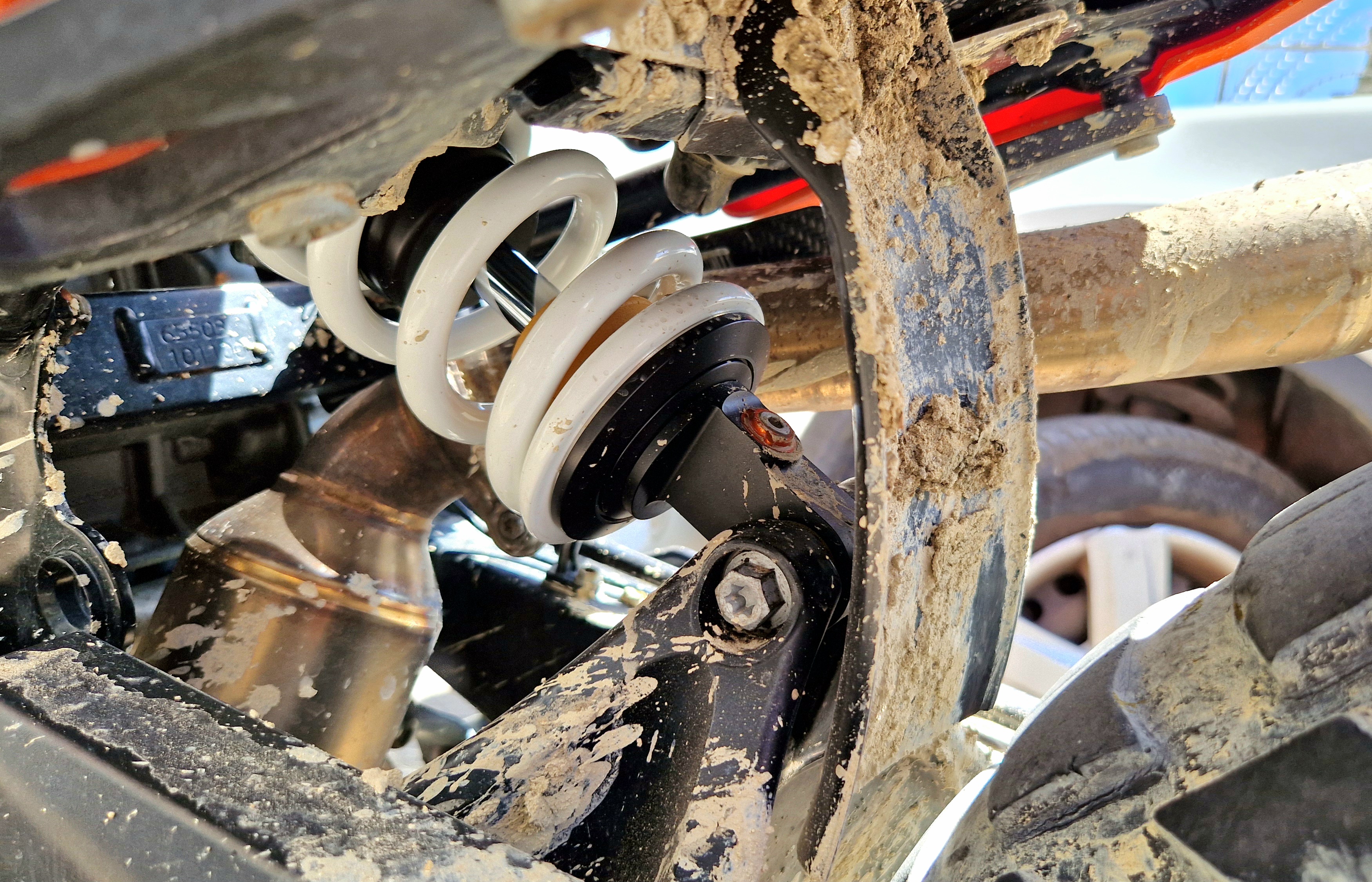

Messaggioda Mad Max » 12 apr 2025, 20:51
Provato oggi per la prima volta.
A me pare che funzioni (nel senso di proteggere l'ammortizzatore).
:roll:

Messaggioda AirMonk » 13 apr 2025, 8:58
Bene!
Hai montato il Twalcome?
La parte laterale, verso i polpacci, rimane più esposta ?
Mad Max
Messaggi: 1422
Località: Acitrezza
Re: Richiesta info parafango Twalcom ammortizzatore posterio
Messaggioda Mad Max » 13 apr 2025, 12:36
Sì: Kit Parafango OFFROAD per Ammortizzatore Posteriore [COD. AA.02.02949.002.011].
In fuoristrada, a me sembra che protegga bene; bisognerebbe capire come si comporta su strada, sotto la pioggia.
KTM 890 Adventure
Royal Enfield Classic 350

Messaggioda AleT » 13 apr 2025, 12:44
Sicuramente farà il suo lavoro..anche se ti butterà l'acqua vs lo svaso del forcellone, e quindi vs la catena, come ora con la terra..ma tant'è...piuttosto di aver il mono pieno di schifezza e che entri terra nei paraoli..
