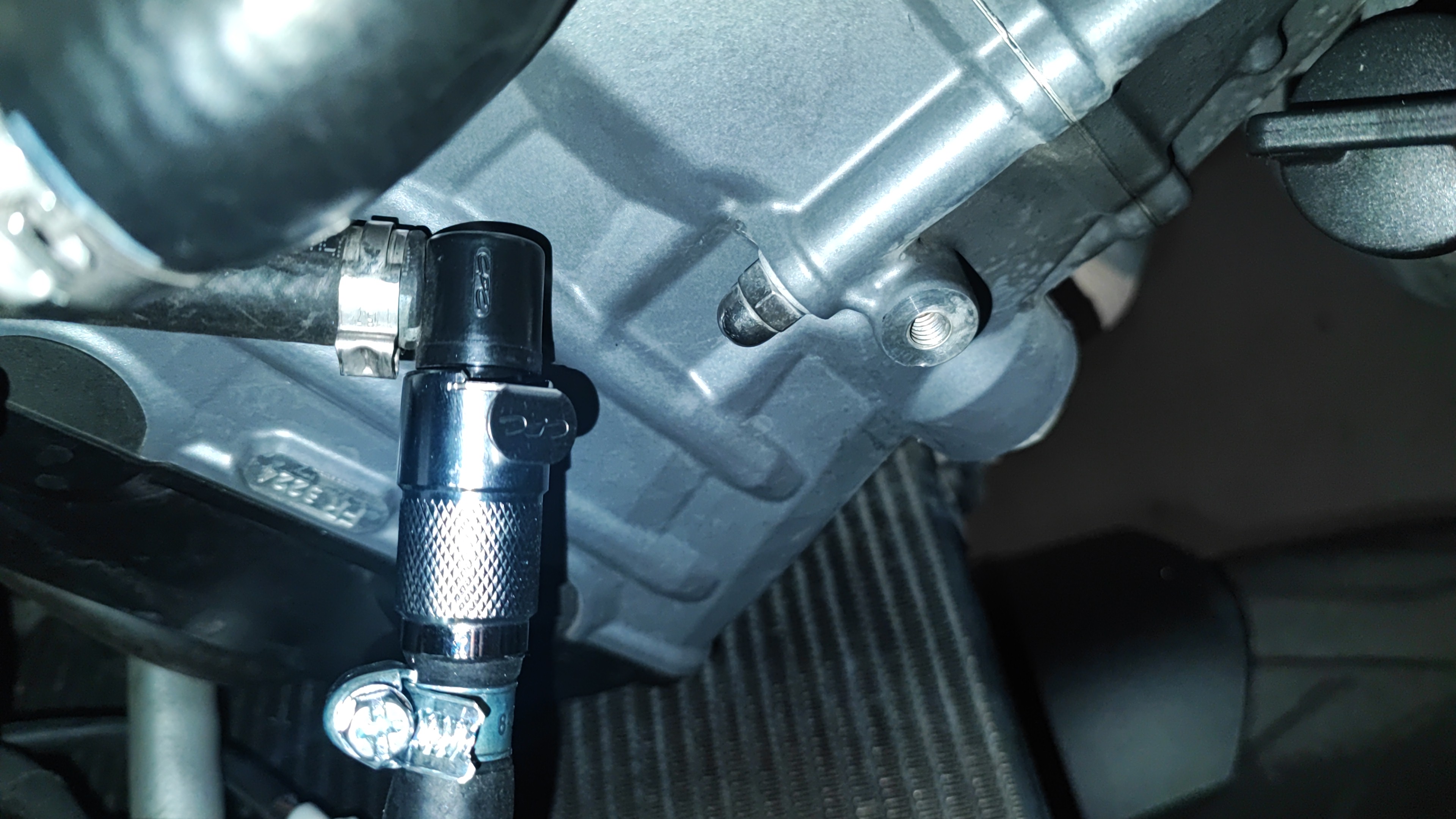

Dopo averla controllata in attesa del meccanico, mi sono accorto che si era rotto l'innesto rapido del tubo della benzina, il raccordo femmina per la precisione.
si era rotta la clip e restava staccato di un paio di millimetri, giusto per non fare scorrere benzina.
ora ho acquistato il ricambio in ottone invece che in plastica che dovrebbe essere più duraturo. allego la foto del raccordo per info.
