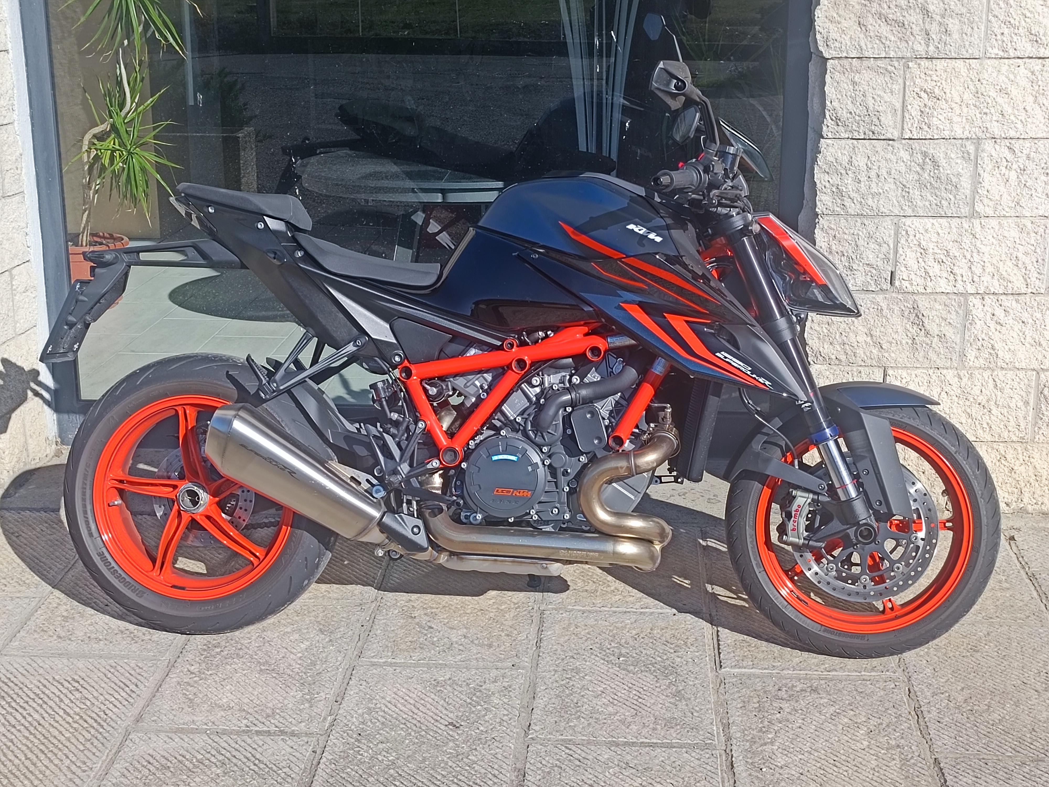

Presa qualche giorno fa , la sto rodando come da manuale ed ora, passati i 500 km rientro al box e vedo che perde gocce di olio motore :shock: ..... domani cercherò di capire quanto ne perde e da dove esce... (la cosa mi lascia alquanto perplesso)...

È nuova e pulita...tocca e scopri dove sia unto.
In ogni caso tra poco devi andare a fare il tagliandino di fine rodaggio...e gliela fai vedere.

La foto forse inganna, ma non sembra che abbia poco olio motore dentro? Mettila sul cavalletto posteriore e controlla…

Sistemata al primo tagliando , hanno sostituito la guarnizione del coperchio aggiungendo anche della pasta grigia per guarnizioni (spero non abbiano rattoppato un coperchio deformato :roll: ).
In realtà di olio ce n'era anche troppo (ora post tagliando è poco sopra la metà nella finestra). A loro dire non è raro che capita.. boh

Si, dipende anche da chi te l'ha montata in ditta...ho visto di quei pastrocchi fatti in fretta e furia con quella pasta...

successo anche a me purtroppo.... rodaggio ancora non ultimato a 600 km a iniziato a perdere dal carter frizione.... in sostanza carter difettoso, ha una microcrepa dovuta ad un difetto di fusione pare... ho letto di gente che ha avuto un problema simile nel 2015 sul forum. Possibile che ktm sapendo del problem non sia ricorsa ai ripari dopo tutto questo tempo? :roll:

Aggiornamento... rititirata moto con nuovo carter e confermata diagnosi di difetto di fusione del carter frizione. Sostituito in garanzia. Ora il prolema e finire il rodaggio !!! il problema e che sono a 820 km e il conce ha chiuso fino al 21 agosto.
