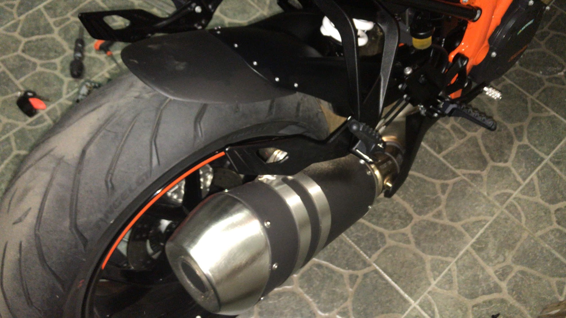

topomoto
Messaggi: 73
Iscritto il: 27 set 2010, 16:40
Re: Smontaggio parafango posteriore
Messaggioda topomoto » 2 ott 2019, 23:11
Grazie della dritta. Ho appena finito.
Nonostante mi avessi messo in guardia sulla difficoltà, ho rispolverato tutti i santi del calendario (compresi quelli in odore di santità) per riuscire a finire il lavoro.
Oltre alle 4 viti minuscole messe in una posizione scomodissima, il rimettere a posto i cavi che vanno al freno posteriore è stata veramente un'impresa. Spero di non aver danneggiato nulla, ma sono fiducioso.
Ho visto che nel parafango di serie, rispetto a quello in carbonio, ci sono appositi alloggiamenti per i cavi. Confido che comunque anche questo faccia il suo.

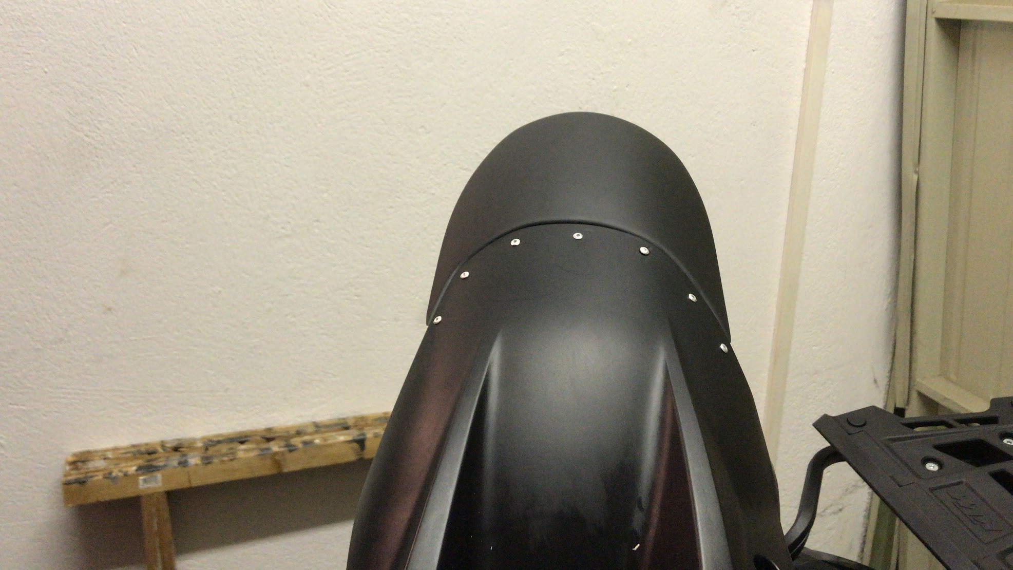

Bernus
Messaggi: 8
Iscritto il: 24 ott 2019, 16:32
Messaggioda Bernus » 2 nov 2019, 12:18
Ho bucato il parafango originale, rivettando la prolunga, appena comprata la moto. Adesso dopo 7000 km non si è ancora staccata / spezzata.
L'effetto non è neanche male, perchè richiama le rivettature del terminale di scarico originale.
