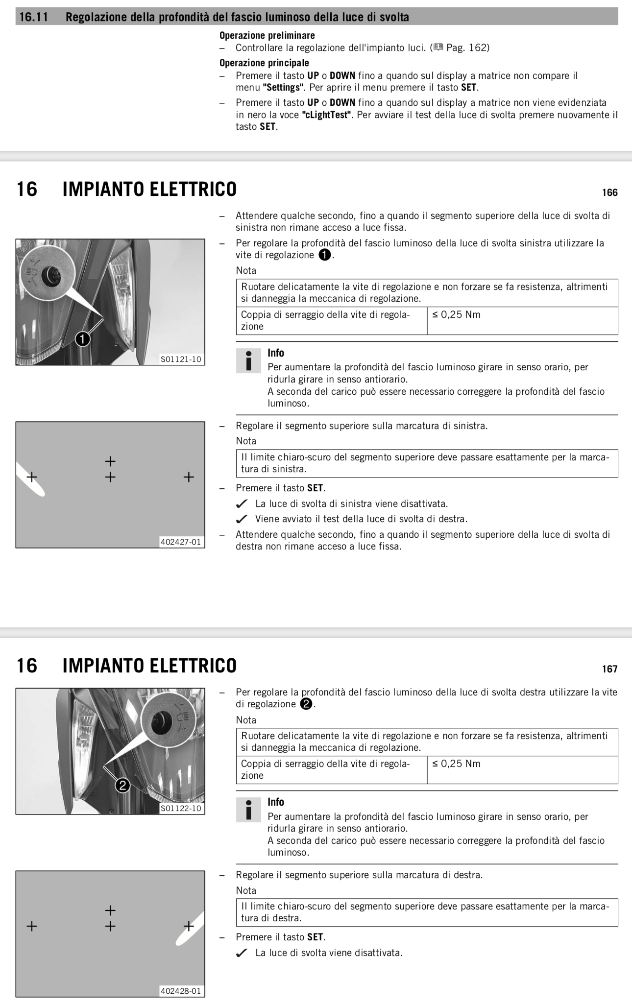

Il kit LED della Cyclops o altre lampadine LED non sono proprio economiche e l'anabbagliante non migliora più di tanto. Io devo dire che sono contento avendo cambiato la lampadina ed alzando un pelo le cornering lights. C'è un angolo buio ma di notte puoi comunque tenere andature allegre senza problemi

Scusate cosa intendete "alzare un pochino le cornering light" ?
Non si accettano quando la moto si inclina?
Re: Nuovo faro led super Duke gr 2019
Messaggioda Giax » 2 set 2019, 13:03
Credo che Exile88 si riferisse alla "Regolazione della profondità del fascio luminoso della luce di svolta" (dal Manuale d'uso):
