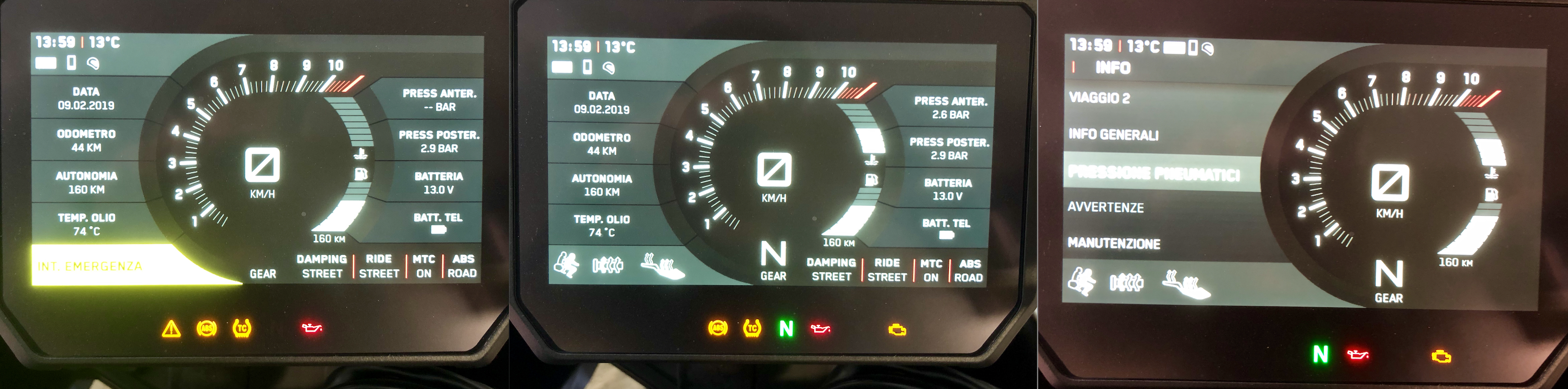

Più di una volta mi ha dato errore di MTC e/o di ABS (qui si nota che ero ad 11°C):

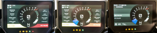

Un paio di volte, le più fastidiose (*), ha causato l'accensione della spia gialla motore (13°C):

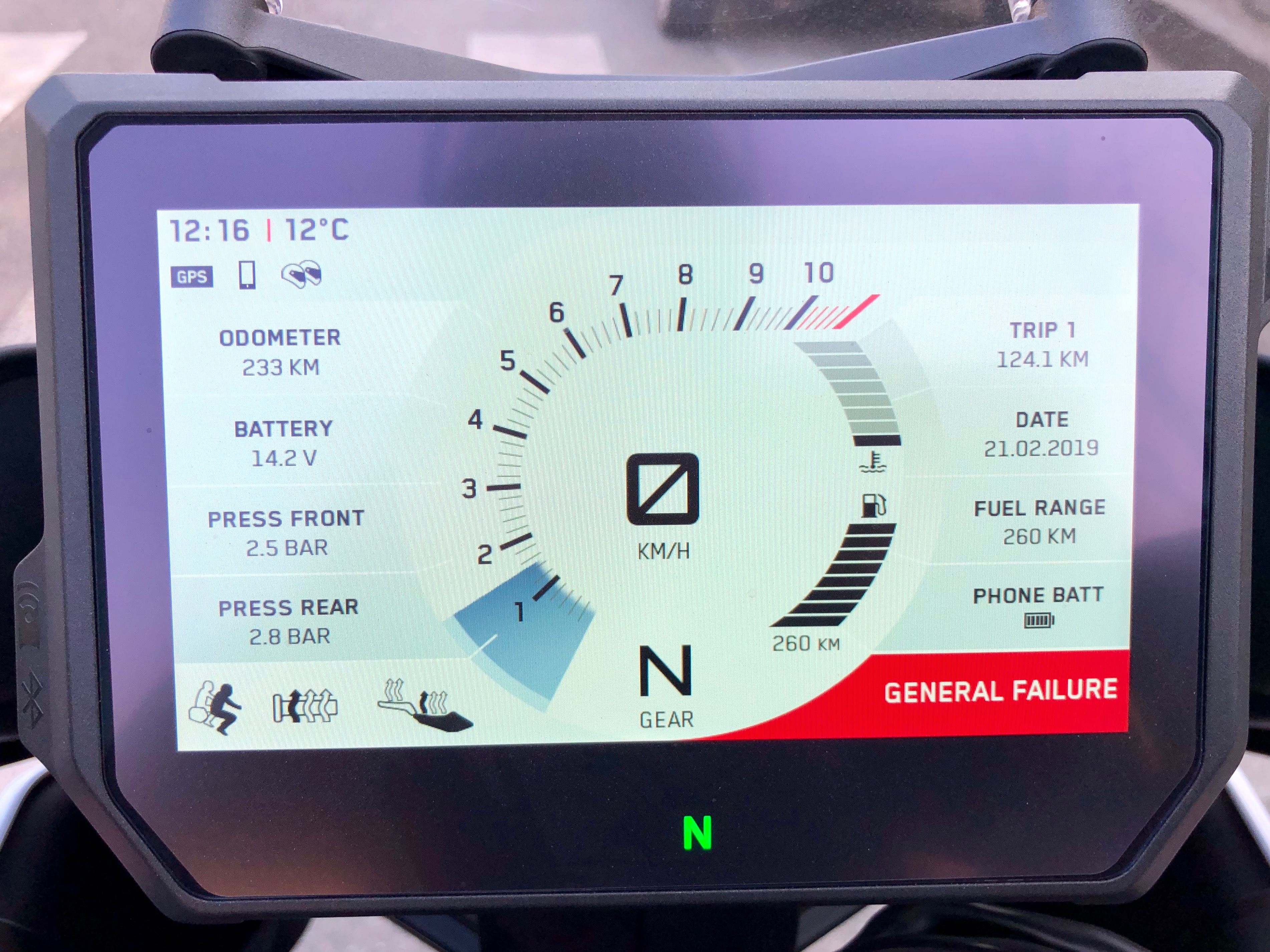

La più drastica di tutte, a anche un po' offensiva :P , mi ha risposto che ero un fallito totale (12°C):
Ovviamente in tutti i casi poi la moto si avviava, partiva e andava pure alla grandissima.
Ne ho parlato col Concessionario ed è d'accordo che il tipo di errore/feedback che dà la moto è inconsistente e sbagliato - avviserà KTM consigliando di programmare un altro tipo di alert.
