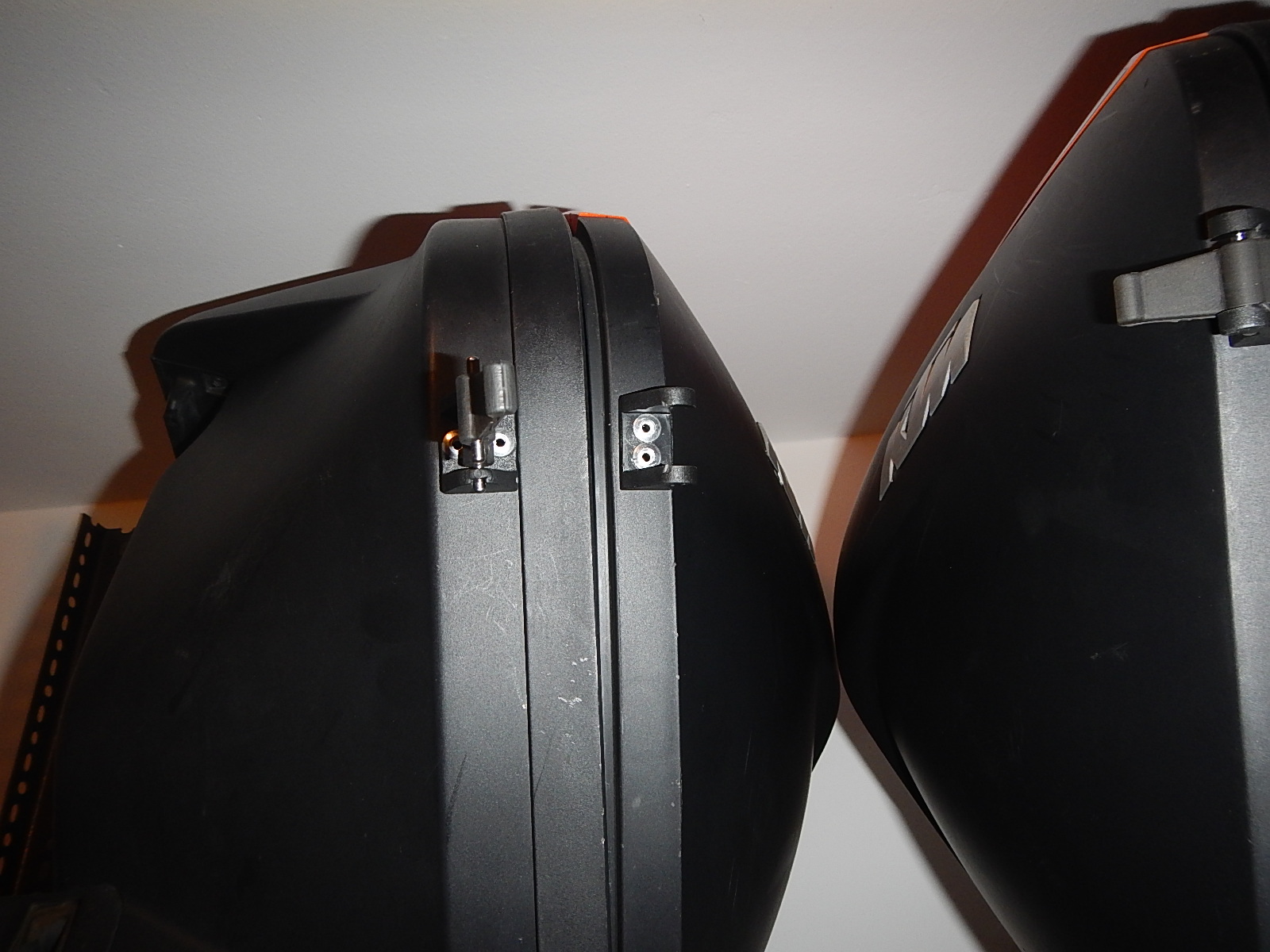

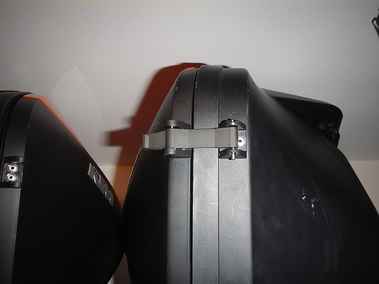

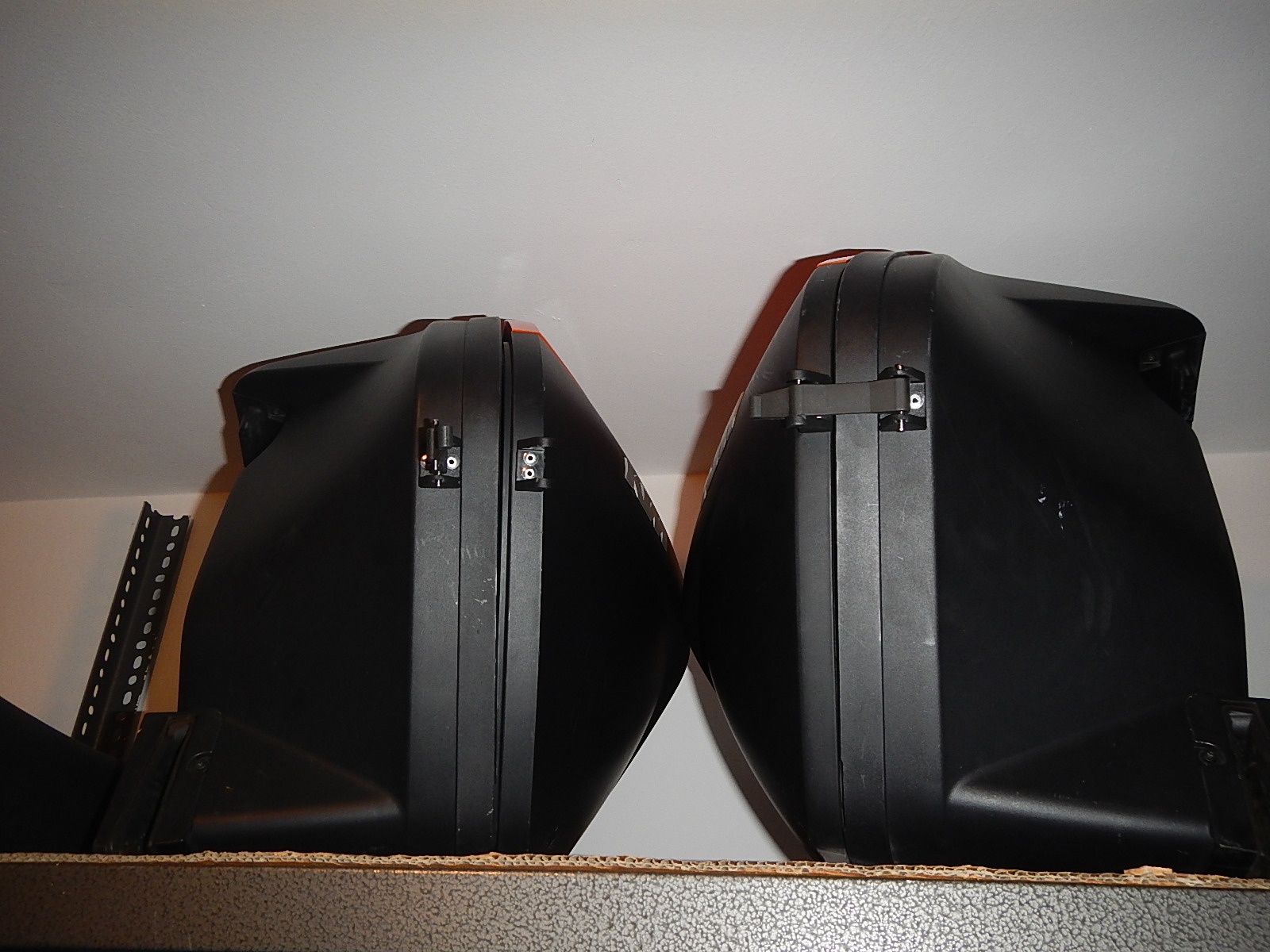

alberto52
Messaggi: 219
Iscritto il: 20 nov 2017, 8:49
Località: Canavese, molto basso.
Re: Borse gt diffettose....
Messaggioda alberto52 » 10 lug 2018, 8:11
Io ho trovato questi, il produttore mi pare sia in Emilia, ma li hanno in diversi, anche una ditta di Milano; se avet5e un attimo di pazienza vi recupero i riferimenti.
Per fissarli ho usato dei rivetti da vetroresina, quelli che si aprono a fiore; nel punto in cui sono non c' è pericolo di graffiarsi od altro.
Ciao e buona strada a tutti.

alberto52
Messaggi: 219
Messaggioda alberto52 » 11 lug 2018, 14:15
A me li aveva procurati un amico che li aveva presi per un uso diverso per il quale poi non andavano; comunque li ha:
http://www.articolitecnicigomma.it/it/a ... _e_tiranti
ed il produttore dovrebbe essere Barbieri Rubber.
A suo tempo in rete avevo trovato un po' di cose, ma poi ho eliminato tutto (avevo una lista preferiti per la moto che sembrava la guida del telefono).
Quelli di Gerry sono belli, bisognerebbe averne uno per ragionarci su, o almeno un disegno quotato; appena posso provo a cercare.
