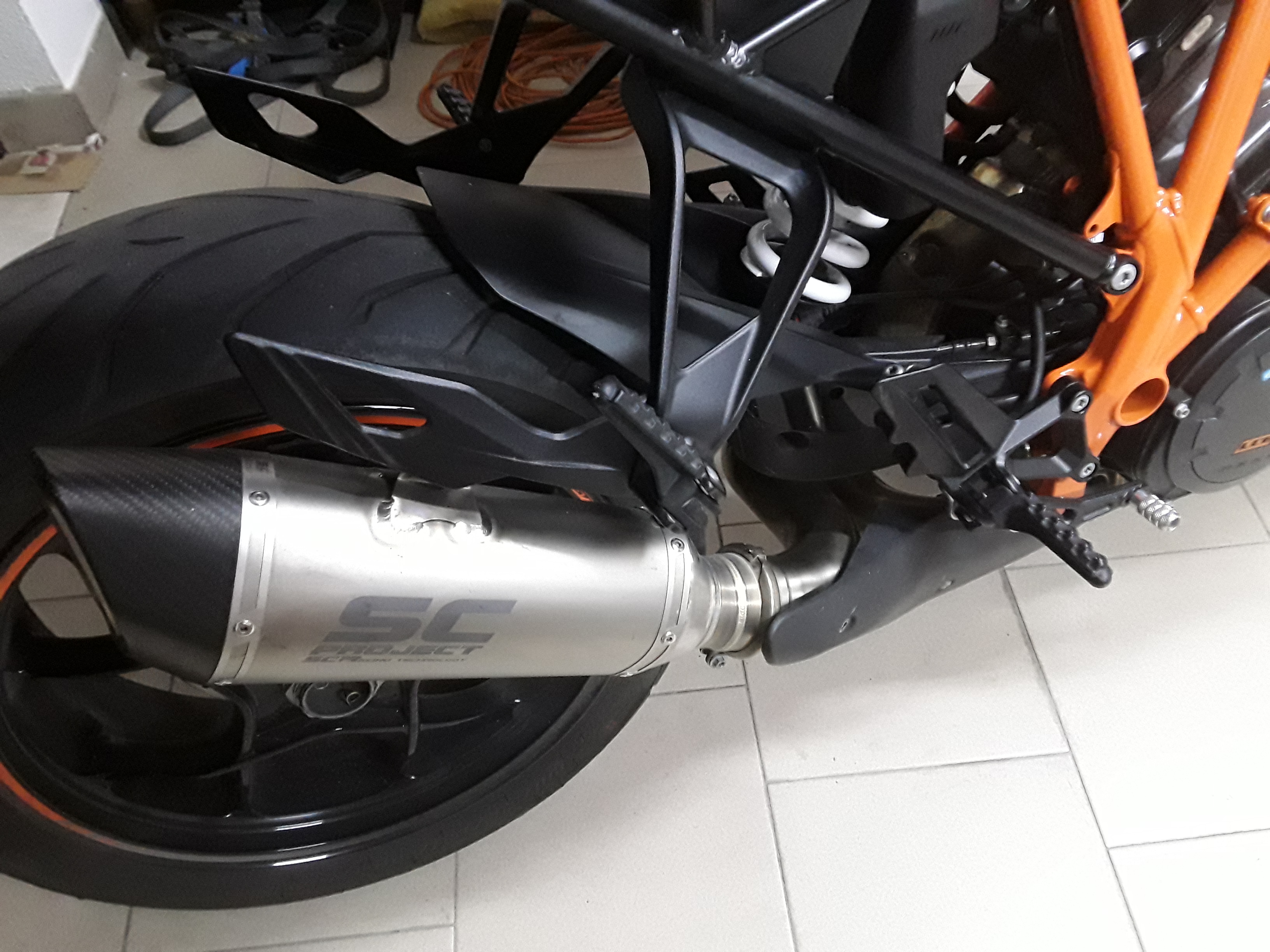

Sempre dal mio punto di vista decatalizzare e mettere uno scarico corto (Austin racing, Sc Project, Spark e simili) è impensabile se si pensa di utilizzare la moto in versione 'turismo' perchè il rumore è a dir poco imbarazzante, oltre a rischiare problemi con gli amici in blu, si rischiano problemi anche ai timpani se si passano giorni in sella.
