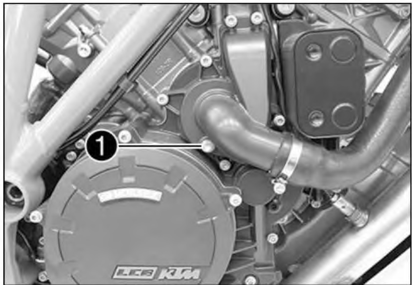

Hai una traccia bianca, tipo polvere (residuo del liquido evaporato col calore) appena sotto il tappo dello scarico del liquido stesso (è sul lato dx)?
Causa incapacità conclamata del meccanico del concessionario nel serrare tutto ciò che aveva una filettatura, avevo una perdita dal tappo scarico solo a moto dritta e non quando era sul cavalletto.
G.

Messaggioda GiGhetto » 18 apr 2025, 21:12
Questa:

Messaggioda Giova90 » 21 apr 2025, 17:52
É pulita la vite di spurgo della pompa, come ogni tubo e raccordo in vista. É possibile che ci sia ancora aria nel circuito? Dopo 8k di kilometri dalla riparazione radiatore e conseguente sostituzione liquido? Considerando che non hanno fatto lo spurgo dei cilindri con ruota anteriore alzata
