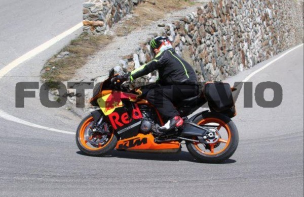

Su you tube ci sono video della ktm rc 8 che affronta tranquillamente gli insidiosi tornanti dello stelvio.
Mi pare avesse i semi manubri da super sportiva...

@Misterkap
Infatti fatto tante volte lo Stelvio in salita o discesa e mai avuto problemi....girava che era una meraviglia.
