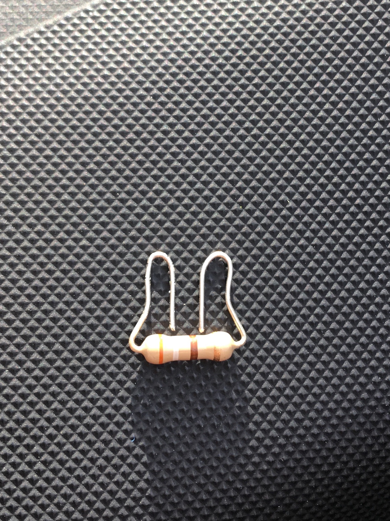

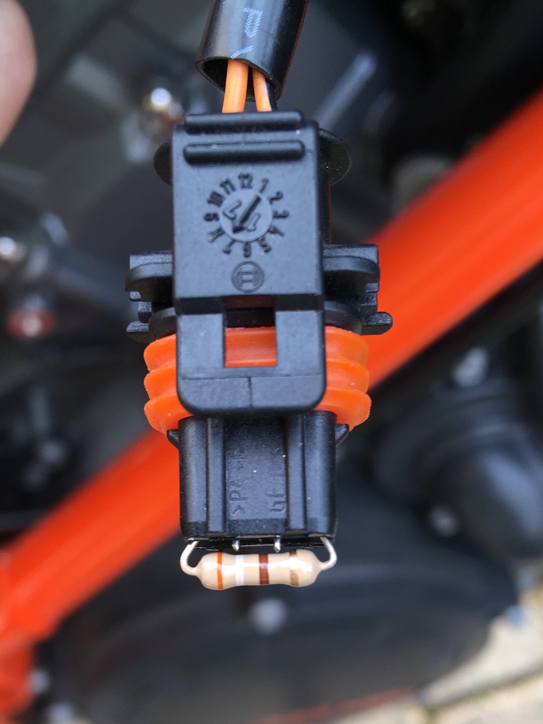

...oggi ho finalmente avuto modo di passare in un negozio di elettronica e ho scoperto che le resistenze da 400ohm non esistono; trovi facile quelle da 390 o da 470, se non ricordo male..... no so perché, non sono un esperto, ma così mi è stato detto.
Ho scelto quelle da 390Ohm e funziona senza problemi; quindi ho finalmente completato le rimozione del canister con un dongle FAIDATE....allego alcune foto

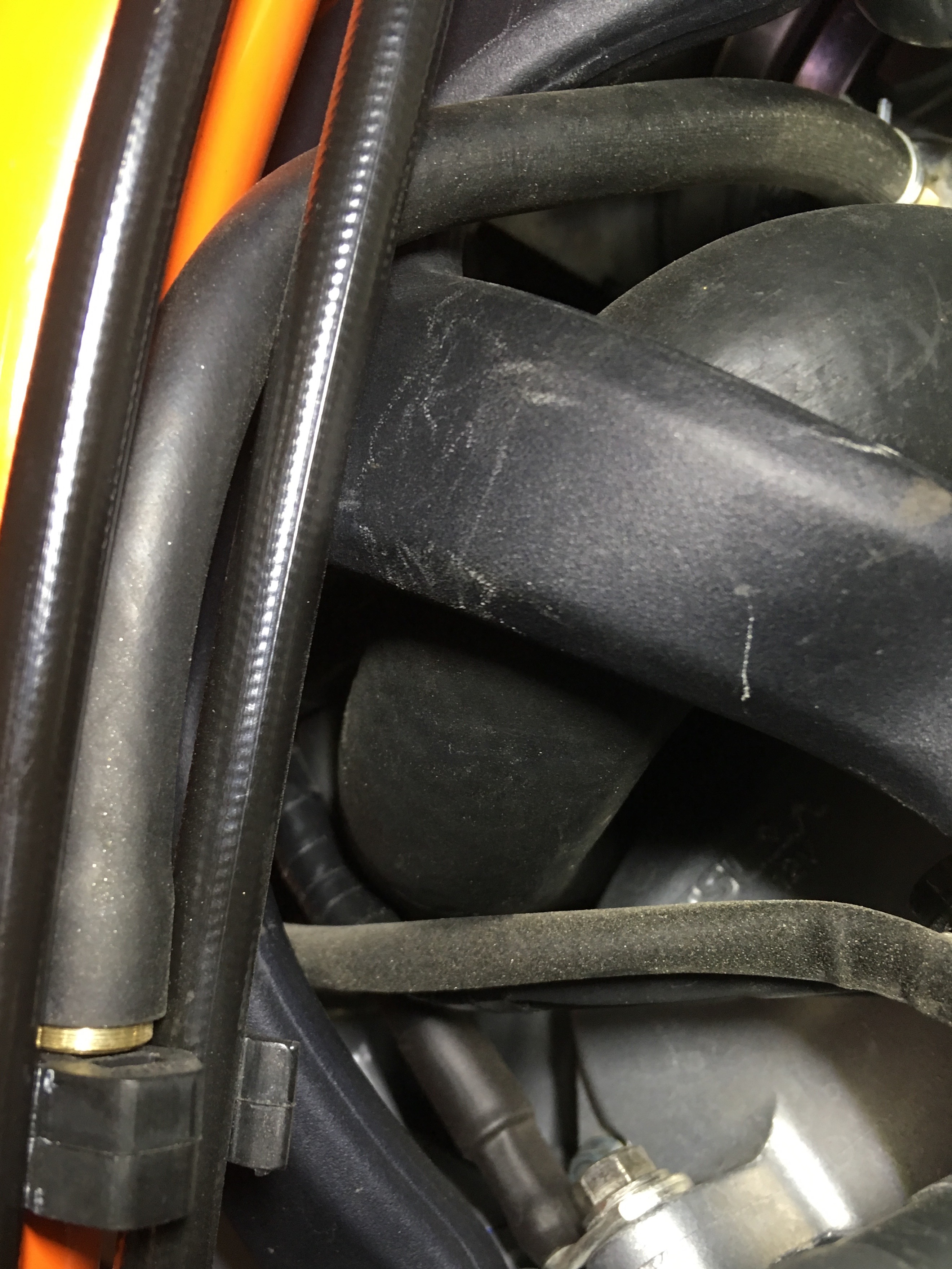

Ottimo lavoro! Invece coi tubi vari? Hai tappato lo scarico dal collettore e utilizzato uno dei tubi piccoli per lo lo sfiato serbatoio? Nel caso se metti due fotine fai cosa gradita

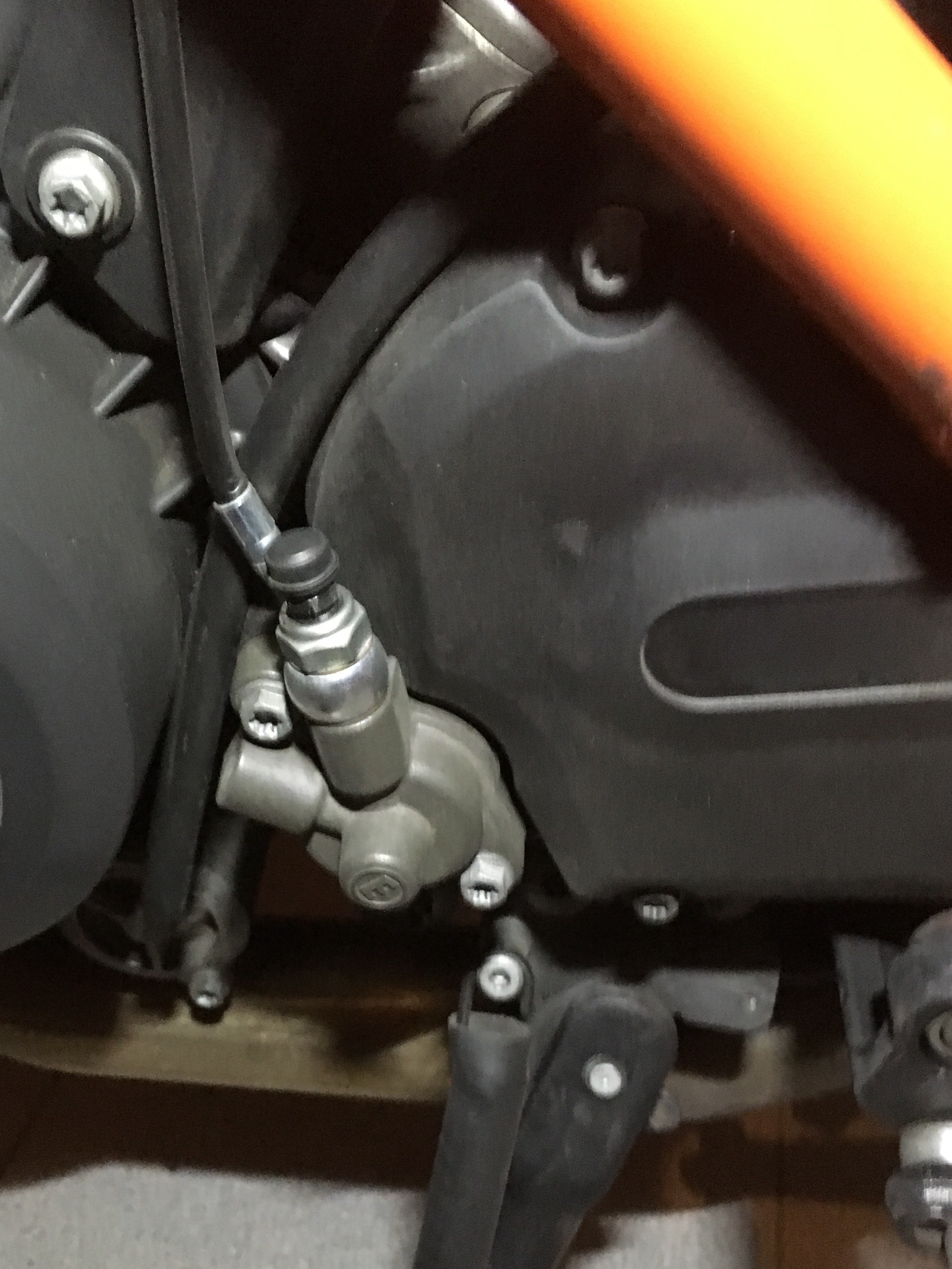

ho rimosso tutto a parte lo sfiato serbatoio (quello a sx) e l'ho giuntato con un altro piccolo rimosso per mezzo di uno dei vari innesti in plastica avanzati; ora lo sfiato fa lo stesso giro che faceva il tubo grosso ma in maniera più discreta (stesso percorso dello sfiato tradizionale sulla mia SD1290R '14.

Sul lato dx ho rimosso la valvola ma ho lasciato i tubetti collegati ai collettori tappati nel caso servisse tra qualche tempo sincronizzare il minimo.
