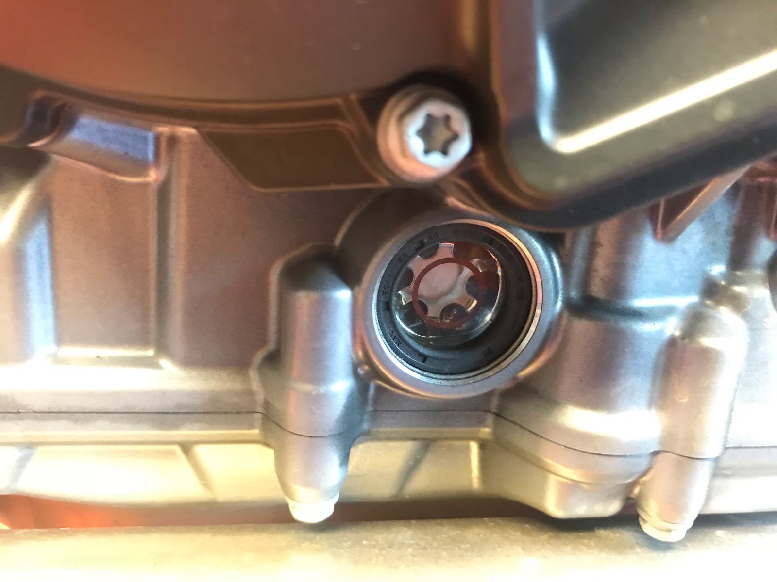

Lunedì la mia moto è stata presa da Leovince, immediatamente dopo al giro. Non avevo controllato, ma prima di fare dei lanci al banco fortunatamente hanno controllato loro, e praticamente non avevo più olio nel motore. Non ho perdite, quindi ho paura che mangi olio in maniera assurda.
Vi lascio una foto per capire la situazione.

171
Messaggi: 83
Iscritto il: 18 mag 2012, 9:41
Re: CONSUMO OLIO
Messaggioda 171 » 18 giu 2018, 7:48
Azz! :head:
moto virginia
Messaggi: 491
Iscritto il: 1 feb 2016, 16:30
Re: CONSUMO OLIO
Messaggioda moto virginia » 18 giu 2018, 8:36
mi preoccuperei se non consumasse olio
CDB
Messaggi: 219
Iscritto il: 3 gen 2018, 21:34
Re: CONSUMO OLIO
Messaggioda CDB » 18 giu 2018, 8:44
moto virginia ha scritto:mi preoccuperei se non consumasse olio
Avevo fatto il tagliando dei 1000 prima di partire.
Il consumo mi pare esagerato...
MotorDan
Messaggi: 116
Iscritto il: 20 mag 2018, 13:44
Re: CONSUMO OLIO
Messaggioda MotorDan » 18 giu 2018, 8:52
Paradossale più che altro, qualcosa non torna.
Per quello che scrivi, immagino tu l'abbia stuprata, ma non è certo una motivazione valida.
Le cose sono due, o ti hanno lasciato quasi a secco dopo il primo tagliando, per evitare che notassi fuoriuscite, dopo che ti eri lamentato della perdita....oppure hai effettivamente perdite e non hai capito dove.
Non credo che tot L. di olio evaporino in 1800 km, al massimo si brucia :|
Ultima modifica di MotorDan il 18 giu 2018, 9:05, modificato 1 volta in totale.
Se proprio non riesci a farti un bel giro motorizzato, fattelo telematico sul mio canale! MotorDan.
https://www.youtube.com/channel/UCgWxfZEYdS--wmhceNUVCKQ?
Riddler
Messaggi: 6467
Re: CONSUMO OLIO
Messaggioda Riddler » 18 giu 2018, 9:02
:shock: :shock: :shock:
PORCA VACCA!
Meno male che hanno controllato!
Però è un consumo DECISAMENTE anomalo ...
