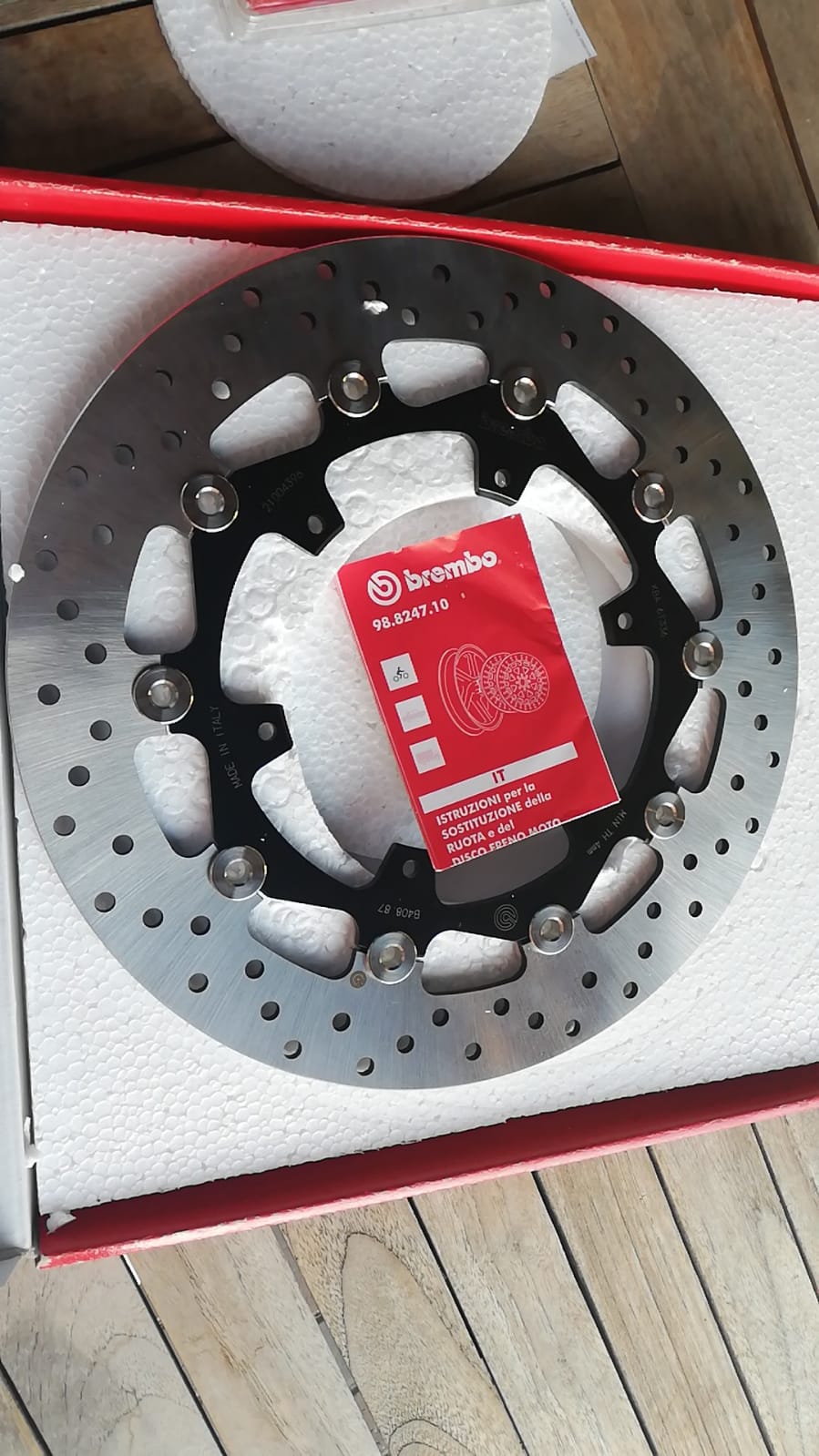

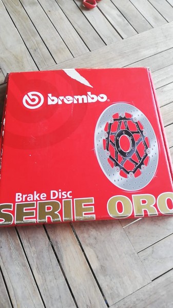

Ciao Ragazi,
ho provato la motocon i freni nuovi:
Devo dire che solo ora realmente capisco quanto erano decaduti quelli di primo equipaggiamento, sono contento di aver ritrovato il piacere di guidare.
a seguire una foto(mi scuso per la qualità) che fa capire la differenza tra i freni di serie e i Brembo serie oro:
