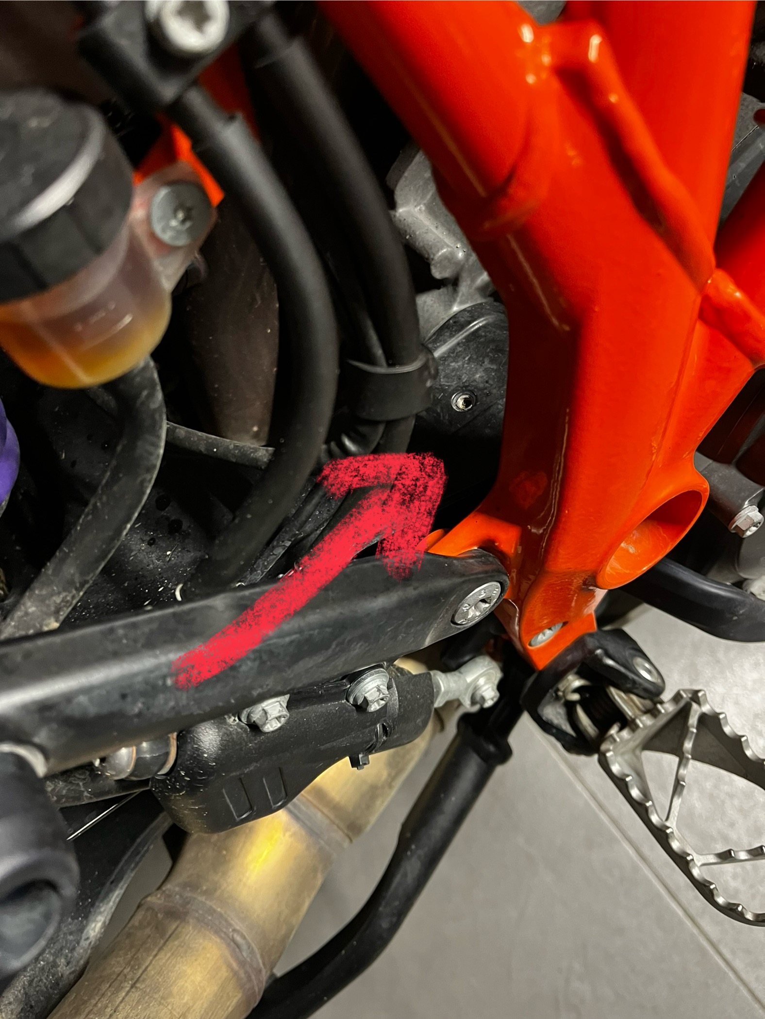

Ciao a tutti, ieri sera mentre parcheggiavo la moto mi sono accorto che sul forcellone posteriore lato destro c’è una sede vite dove in teoria ci va o manca qualcosa?

A spanne direi che lì è previsto l'ingrassatore perno forcellone.
Quando serve ingrassare.
Altrimenti chiuso con un grano.

Se è il punto d'innesto di uno stanfer da ingrassaggio ...lo ripristinerei, piuttosto che cecarlo con un tappo :!:
n.d.r.
In ogni caso ...tanto "per" ...quando ritirai la Dukina, il giorno dopo salii in campagna per darle una ripassata generale a TUTTA la bulloneria a vista; tra le decine di tiraggi ad cazzum, mi mancavano letteralmente i 2 bulloncini (inferiori) da 10 mm., che assicurano il radiatore ai supporti telaio ...così, tanto "per dire" :?

Ma ...come si può lasciar aperto un foro preposto all'ingrassaggio :o :?:
Oppure NON è il punto d'inserimento di uno stanfer ...facci sapere COSA ti dirà il meccanico, visto e considerato che trattasi di moto (anche) da sterro :roll: :!:
n.d.r.
Ingrandendo però l'immagine di Riomario, sembrerebbe cecato da simil tappo filettato in alluminio ...ma se servisse davvero per inserir uno stanfer d'ingrassaggio, IO non esiterei a metterlo anche se trattasi di predisposizione ...sarebbe UTILISSIMO :hand:

il mio meccanico a telefono non mi ha saputo dire, ha detto passa e vediamo...comunque si è filettato dentro, la cosa che mi stupisce è come ho fatto a non accorgermene prima, oppure c'era qualcosa che è saltato?

Prova ad infilarci un ago e verifica quanto entra.

direi un mezzo cm circa, ho fatto una ricerca sul service manual, ma non mi pare di aver trovato nulla a riguardo

Se ha l'impronta a brugola è un grano che chiude la predisposizione per l' ingrassatore.

Anche la mia 1090 ha quel foro senza nulla fissato, è così dal primo giorno.

Se è una predisposizione per l'inserimento di uno stanfer atto ad ingrassare l'interno del forcellone, IO lo metterei senza nemmeno pensarci ...e lunga vita a cuscinetti & Co. :hand:

Ieri ho fatto un controllo generale alla moto e mi sono accorto che ci sono ben 2 fori così e tra l’altro pieni di sporcizia e residui di sassolini quindi anche sulla mia sarà sempre stato così
Stasera provo a soffiare col compressore che ieri non avevo e vediamo cosa c’è in fondo perché non capisco

confermo i due fori uguali, ho notato anche io, però quello più dietro mi sembra più piccolo e senza filettatura
