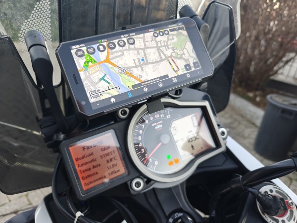

in preparazione dei viaggi della primavera 2025 sto allestendo la mia biancona ed ho intenzione di acquistare questo navigatore https://www.drivemodedashboard.com/prod ... id-tablet/.
il problema è : non volendolo fissare al manubrio come lo fisso sopra al quadro strumenti in modo che rimanga centrale e ben visibile ?

Hai la vecchia strumentazione del 1050/1090/1190. Non c'è tanta scelta. Se scegli quello di SW-Motech termina con una piastrina con fori a misura per TomTom e Garmin ma se ne possono sfruttare alcuni e praticare altri fori se tutti i fori non coincidono, l'importante è partire con una piastra dal tuo dispositivo. Altre soluzioni mi pare terminino con un traversino tondo.

il swmotech non ti allontana molto il punto di fissaggio per mettere un "tablet" sopra alla strumentazione che poi non vada a sbattere sul cupolino, c'è da prendere bene le misure

@webspider: hai ragione, a fatica ci sta un 5 pollici. Volendo si puó aggiungere un distanziale allontanando il dispositivo dal cupolino. Il vantaggio del SW Motech è che si monta/smonta premendo una linguetta quando non serve.

il dmd è 5,7 pollici.....mi sa che devo trovare una soluzione con il traversino in alto

ho risolto con questo supporto di heed https://heedshop.eu/en_US/p/GPS-holder-for-KTM-1190-1050-Adventure-and-KTM-1290-Super-Adventure-black/78 ed il risultato finale è questo:
