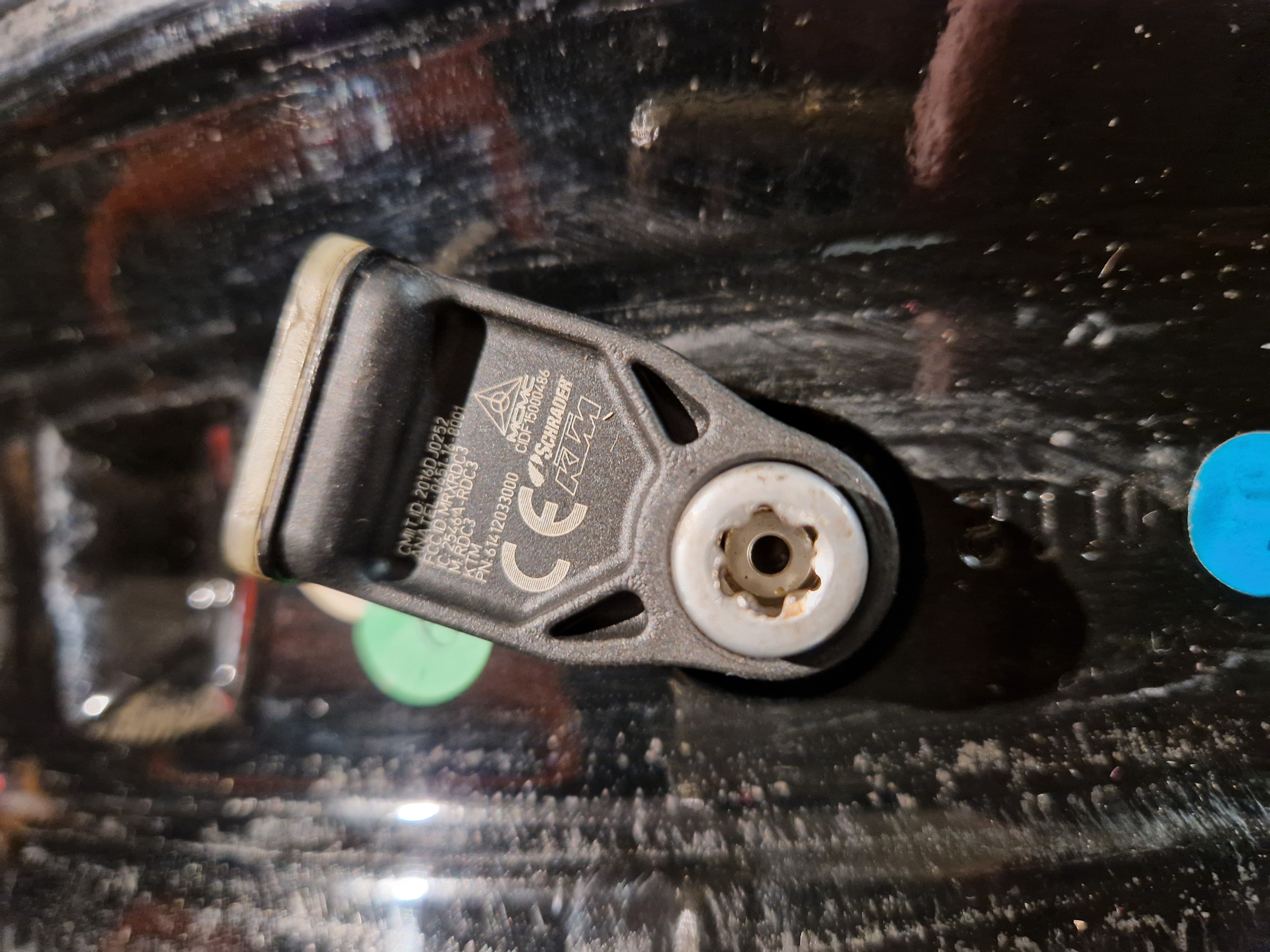

Ciao, qualcuno sa come si cambiano le batterie a questi TPMS del 1290 MY19? Sono diversi da quelli che ho visto tutorial per la sostituzione delle batterie. Presumo il pezzo trasparente sopra, ma mi pare strano. Idee?

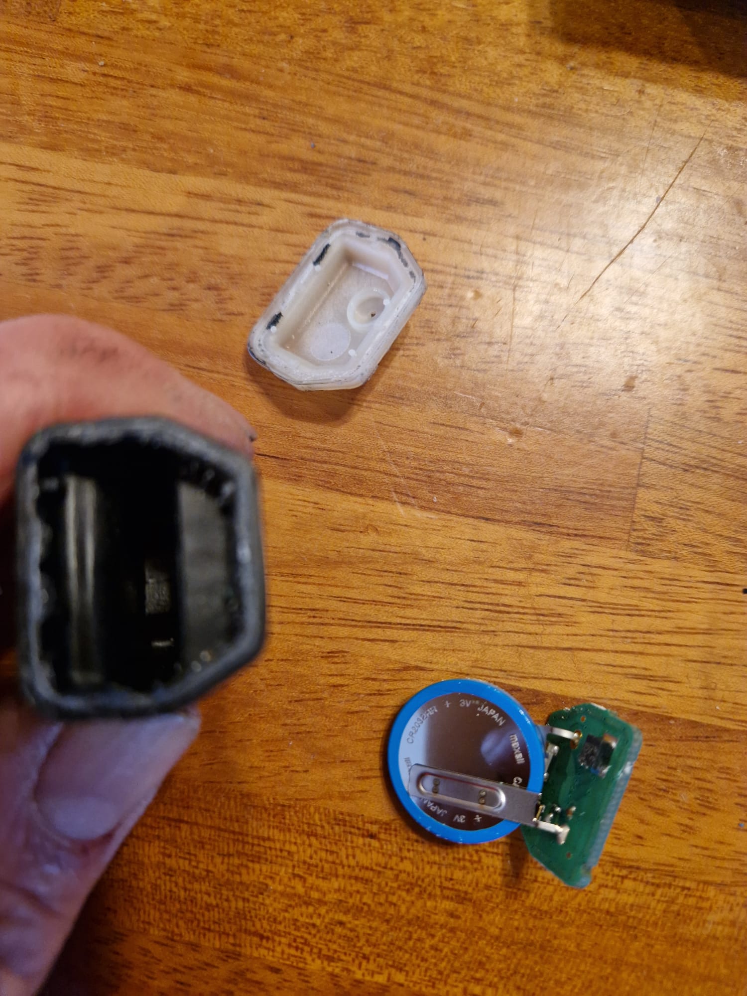

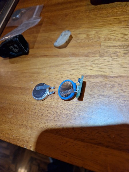

Buon Giorno,
allora risolto poco perchè:
- la batteria è una CR2032HT-T41. I ricambi dei sensori "vecchi" di altra forma sono CR2050 e è più spessa e non entra.
- le batterie disponibili che ho trovato con quel sistema su Amazon, non sono di marca. Siccome il lavoro è delicato (devi togliere la gomma) rimetto le vecchie e via e vediamo.
- ho comprato le batteria su Aliexpress della marca Maxell che c'erano montate.
- la stagnatura non è da principiante. Per nulla. La forò in un'altro tempo.
A voi delle foto.
I sensori costano 69 aftermarket ma poi serve codificarli da KTM (per cui fotografare i dati).
Il tappo chiaro si toglie tirando a bestia. Lo ho messo in morsa pizzicando solo la parte da togliere. Ha una colla sotto che cede.
Poi con una punta togliere il circuito stampato dove è stagnata la batteria.
Re: TPMS Schrader My2019
Messaggioda Kinobi » 26 nov 2024, 18:32
Altre foto

Messaggioda Kinobi » 26 nov 2024, 18:33
Ultima foto
Con la punta di un taglierino si espelle il circuito. che esce con la batteria attaccata.

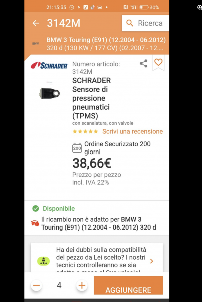

Vi aggiorno
Pare tali sensori si comprino a meno di 40 euro cadauno.
Codice Schrader 3142M (da confermare).
Apparentemente un plug and play. Cambia uno, metti l'altro. Farò sapere.

Messaggioda Bat21 » 5 dic 2024, 18:09
Bat21 ha scritto:Prova a sentire BrixiaMoto, che li commercializza anche su e-Bay (mod. 3142M) o AutoDoc
Mi auto-quoto parzialmente ...(forse ti era sfuggito) ma ti voglio bene lo stesso Ema :lol:

Messaggioda Kinobi » 5 dic 2024, 21:41
Si, Brixia costa poco meno del doppio.
Strano, di solito sono competitivi
