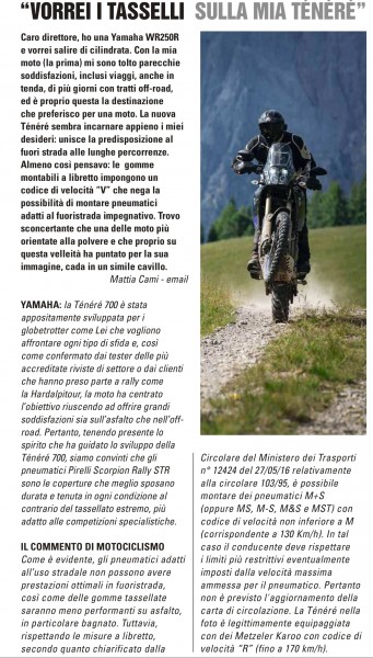

Premetto che non ho intenzione di fare fuoristrada con la mia S e quindi l’argomento non mi riguarda “di persona”, ma.... Ho appena letto questo articolo su Motociclismo dove, a specifica domanda di un lettore, rispondono che se gomme montate rispettano le misure a libretto e sono M + S possono avere codice di velocità inferiore, basta che non sia minore di 130 km/h e che si rispettino i limiti....
Quindi, o si sono “bevuti il cervello” loro, oppure si possono montare tranquillamente le M+ S purché di pari misura alle gomme “a libretto” :|

Messaggioda kappa83 » 15 ott 2019, 19:24
@kobaiano e' vero che la normativa non e' chiara, mi ero studiato tutto tempo fa... e anche sul forum gemello c'erano diverse discussioni a proposito.. leggendo bene i vari comunicati indecifrabili del ministero, si era arrivati alla conclusione che (come per le auto) cio' che e' scritto li e' valido nel periodo invernale (da ottobre a maggio a memoria) altrimenti anche il codice velocita deve essere rispettato.

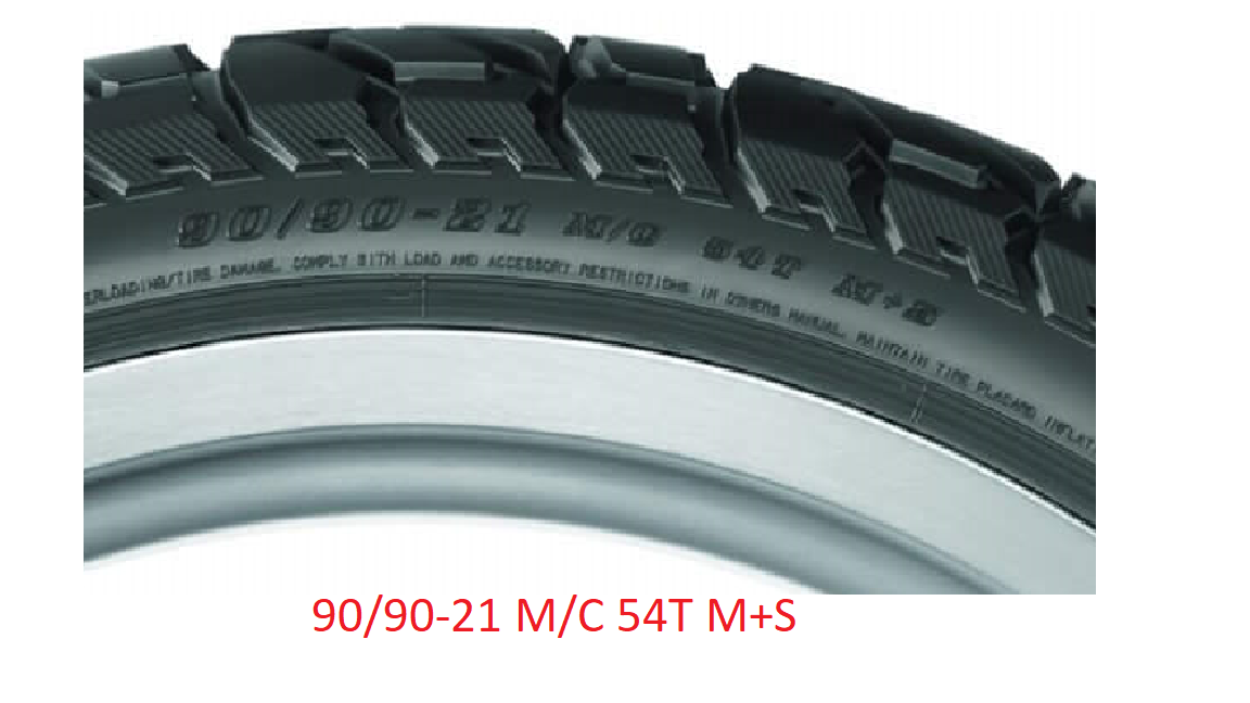

@andrea
non perchè non mi fido di te, ma hai visto il codice m+s sulle dunlop ?
o magari le hai montate :mrgreen:
e sta sopra alla moto
andrea1982
Messaggi: 446
Iscritto il: 1 nov 2018, 21:12
Re: Patema gomme [emoji6]
Messaggioda andrea1982 » 16 ott 2019, 21:00
se zooommi sulla foto della gomma post è ben stampigliato
da telefono non è il massimo credo che da tablet o pc si veda meglio..
gomme del
genere non posson non essere m+s
https://www.dunlopmotorcycletires.com/t ... e/mission/
AlexRox
Messaggi: 53
Iscritto il: 12 set 2019, 22:46
Re: Patema gomme ;-)
Messaggioda AlexRox » 17 ott 2019, 13:28
Mi sono già informato dal mio gommista , in Europa non sono ancora disponibili almeno fino a novembre ma sono di sicuro come detto m+s omologate con limite di velocità a 160 categoria T . Non è certo il prezzo ma di sicuro si parla di gomme molto performanti .

Ma figurati, e' solo per fare girare le info corrette, dato che gia le varie comunicazioni del ministero sono sempre vaghe, e sul vecchio forum lc8 c'era un post chilometrico dove si analizzava tutto e le conclusioni erano quelle da me riportate.
Comunque interessante leggere l'opinione contrastante di motociclismo... vorrei scrivergli per chiedere se confermano quanto han scritto.. e' una cosa seria che puo dare origine a grane serie (es in caso di incidente e verifica dell assicurazione), magari confermano e portano prove che ribaltano ogni convinzione e da domani tutti a comprare le m+s con qualsiasi codice velocita

Messaggioda webspider » 18 ott 2019, 9:47
se non ho letto male in giro e mi ricordo come abbiamo parlato sulle varie discussioni qua:
- bisogna montare le gomme scritte a libretto
- molte riviste e qualche circolare delle varie polizie dicono che se anche non hai scritto che puoi mettere le m+s, le puoi montare a patto che siano con codice velocità non inferiore a M (130) anche se non c'è scritto nella carta di circolazione (aggiornamento del 2016), ma poi c'è una contraddizione sul fatto che non viene modificata o annullata la precedente norma (circolare del 1995)
- il discorso di gomme per periodi invernali non è valido per ciclomotori a 2 ruote e motocicli (fatto salvo quando in caso di ghiaccio o neve ci sono circolari che vietano il transito)
- in definitiva credo che se hai le m+s scritte a libretto è meglio che monti quelle segnate, se non le hai scritte forse sei nel buco legislativo dove te la cavi con gli articoli sopra citati e puoi montare fino a M, ma poi non so se andando fuori dall'italia sei tutelato anche se ti porti dietro il codice della strada
- secondo me meglio aggiornare la carta e attendere che facciano pulizia
edit: ho visto un articolo su dueruote che allego https://www.dueruote.it/news/attualita/2017/08/09/norme-e-pneumatici-quando-il-tassello-e-legale.html
