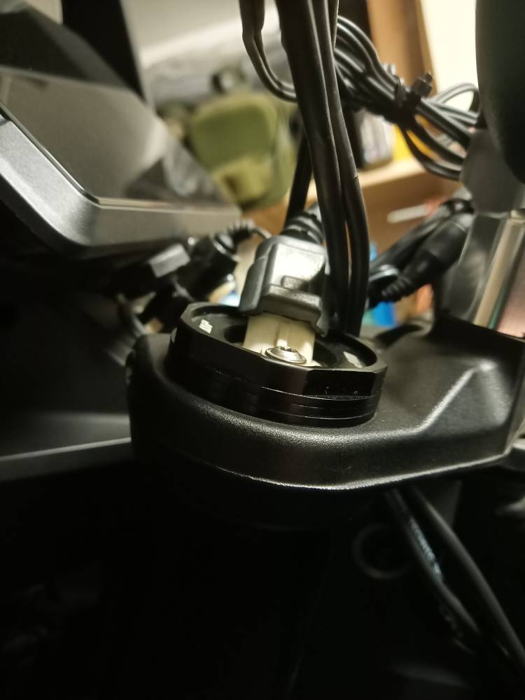

Ciao , spero si veda bene .
Inviato dal mio WP7 utilizzando Tapatalk
novizio
Messaggi: 1467
Re: Revisione forche e mono
Messaggioda novizio » 3 mar 2025, 18:20
Si, alla 2a scarsa.
Io ho lasciato fuori la 2a che è a filo.
Ktm consiglia così
