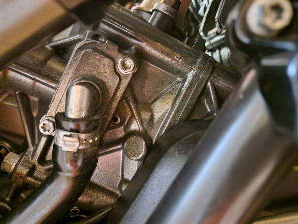

Questo foro di drenaggio della candela cilindro posteriore esattamente dove si trova?
Re: Tagliandi 1290 Adv
Messaggioda Kinobi » 21 gen 2025, 17:34
Lato leva cambio, guarda il cilindro, vedi un foro piccolo, Se guardi bene, vedrai ruggine colare con buona probabilità! Se serve ti giro la foto.

Messaggioda Kinobi » 21 gen 2025, 19:56
Ecco li.
Occhio che a soffiare da sotto, mandi sporcizia verso la bobina
