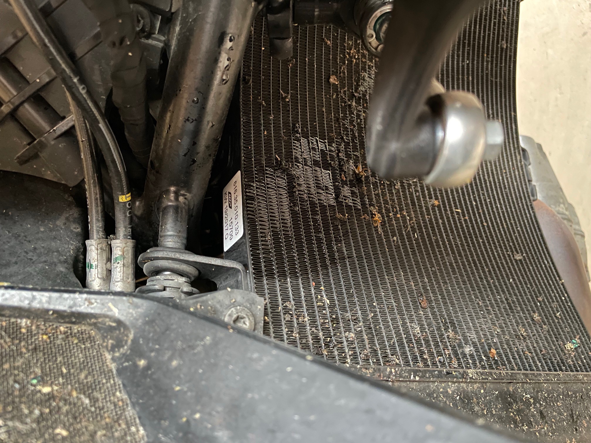

Buonasera SDKisti ieri sera ho acquistato da un ragazzo della mia zona una superduke 1290r 2017. Sfiga o altro vuole che appena portata a casa e fermato il mezzo, noto subito che dalla zona alta del radiatore esce e cola in terra e su tutta la zona bassa del telaio e del motore, del liquido raffreddamento, con annessa una gran furioscita di fumo per via della temperatura alta. Verifico bene e ho capito subito che anche la mia Sd ha riscontrato il classico difetto della rottura del radiatore sulla zona alta vicino all'attacco sinistro. Non credo la moto avesse già sto problema perche me ne sarei accorto però ho letto che è comunque prerogativa d tante sdr e gt 1.0, 2.0 e anche di alcune 3.0.
Premetto che la moto non è più in garanzia ufficiale ma vorrei comunque provare domani a passare in concessionario ktm per vedere se mi passano la sostituzione del radiatore vista la problematica nota, in garanzia o comunque se mi applicano uno sconto sul ricambio nuovo. Ma al di la di tutto leggevo che anche sostituendo il radiatore nuovo, il problema s potrebbe ripresentare anche subito sul nuovo,perchè sti radiatori della wp sono fatti proprio di cartone e con dossi,impennate o altro si crepano frequentemente.
In tanti dicono che per risolvere il problema al 90% o addirittura definitivamente, bisogna portare il radiatore rotto o anche uno nuovo, da un radiatorista e modificarlo facendo chiudere le prime due o tre file di cannette partendo dall altro, perchè essendo più vicine ai due attacchi del radiatore, sono quelle che tendono a creparsi o rompersi per via delle sollecitazioni maggiori che gli trasmette la staffa orizzontale del radiatore che si piega. Potreste gentilmente confermare questo o dirmi come posso fare per risolvere sto fastidissimo problema?? Cosa mi consigliate di fare???
Da quel che mi sembra il mio radiatore credo si sia rotto proprio in alto a sinistra vicino all'attacco sx e l acqua sembra uscire quando accendo il mezzo proprio dalle prime file di cannette.

Aggiornamento radiatore, domenica dopo giretto mi sono trovato con radiatore che perdeva ,come la volta scorsa la micro crepe si forma sempre sotto attacco ad occhiello della parte superiore radiatore, per intenderci quella che va ad attaccarsi al telaio, portato dal radiatori sta e aggiustato , parlando con lui mi ha confermato che nell'ultimo periodo ne sono già capitati parecchi di KTM con questo problema, ha detto che è fondamentale visto il materiale veramente sottilissimo con cui è costruito che non abbia nessun movimento o sobbalzo quando prendiamo buche , da lì ho cominciato a pensare che il problema venga dal punto di fissaggio inferiore che è in parte basculante visto che monta su dei cuscinetti di gomma e lui mi ha confermato la mia tesi e ribadito che non si deve muovere , rimossi gli spessori in gomma e sostituiti con spessori in alluminio e reso tutto fisso , poi vi dirò col passare dei km se il problema risiedeva veramente lì ! Spero possa essere utile !

Nel mio caso si rompe sempre attacco a occhiello del telaio e avendo i sobbalzi in quel punto scarica sempre negli occhielli ,almeno per quello che riguarda il mio super Duke 1290 r ,poi ogni moto a storia a sé , provo anche perché in 2000 Milà km si è rotto 2 volte ,prima a dx poi sx , ripeto provo sotto consiglio del radiatorista poi vi tengo informati !

Grazie Alberto! Video chiaro. Faccio cambiare quel rondellame gommoso con analoghi spessori metallici.
