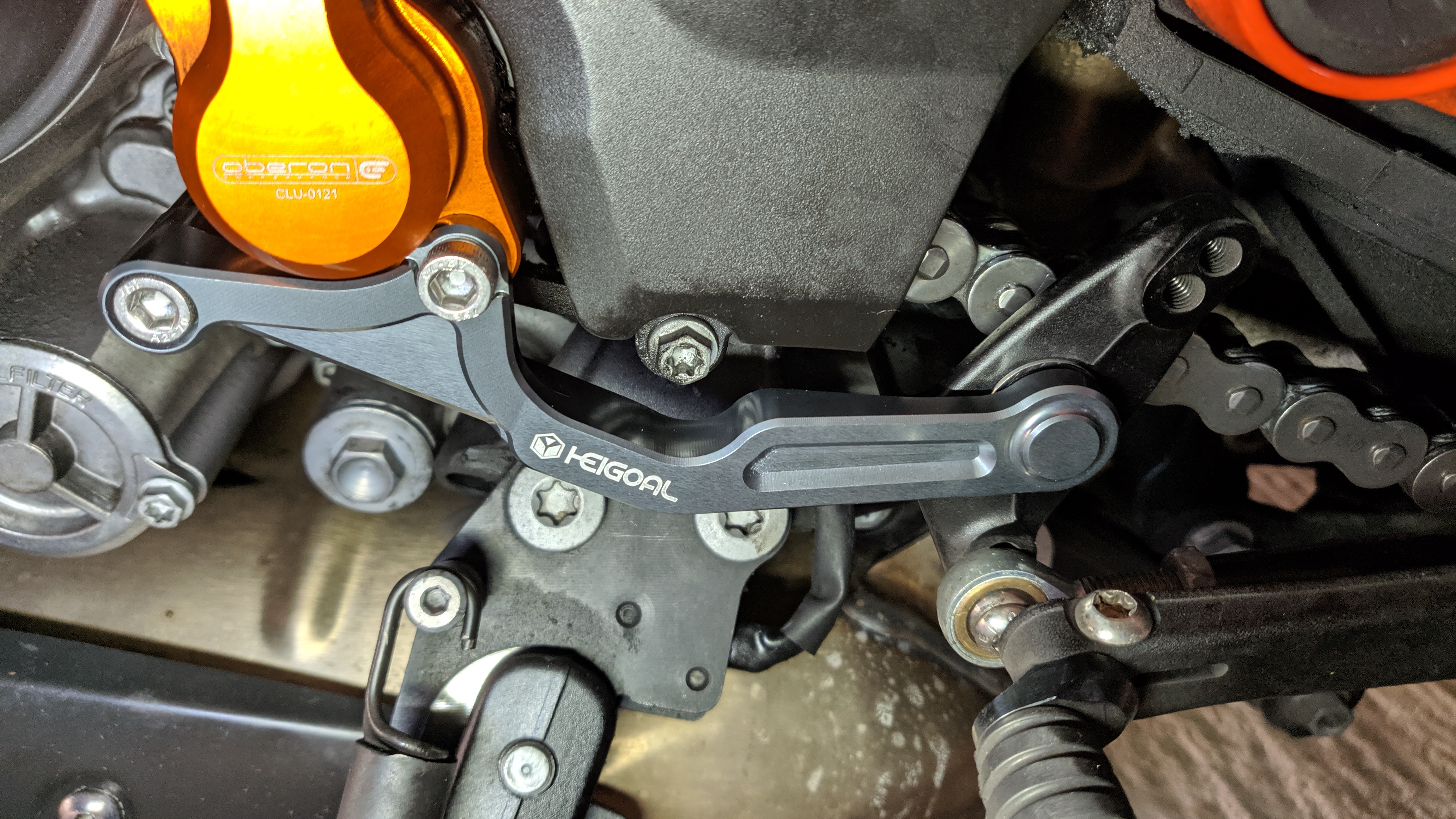

Chiedo se qualcuno ha mai preso in considerazione o montato questa astina che va dall'attuatore frizione all'attacco della leva del cambio per cercare di tenerlo più in sede e scorrere meglio al cambio marcia.
All'ultima gita ho notato un gioco eccessivo del suddetto e la vite che aveva preso del gioco con conseguente grande difficoltà di inserimento delle marce e della folle. Riparato in loco con le chiavi del kit ma non è stato piacevole.
Questo accrocchio servirebbe a tenere il tutto in sede e l'ho già visto montato da una sd3 in concessionaria. Il prezzo è irrisorio.
Solo che io ho l'Oberon e devo vedere se ci sta. :roll:

Dovrebbe andar bene anche con l’Oberon (seconda foto del link)
…ma di ste cinesate (io) ho sempre poca fiducia :?

Beh dai alla fine è solo un'astina con un dischetto che gira, niente di complesso o vitale... Ci penso!

Acquistato con sconto black friday..chi ce l'ha ne è molto soddisfatto. lo testerò la prox primavera. :up:

Montato...la leva è sicuramente più "salda" e meno ballerina..le marce entrano più secche e con meno impuntamenti.. promossa!!!
