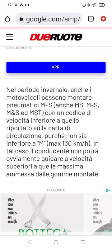

Messaggioda morospeed » 22 mar 2022, 15:11
Si ma è marchiato m+s, non so bene la legge che dice ma con gli m+s si può scendere di codice, nel periodo invernale di sicuro, in quello estivo non ne sono certo, qualcuno qui probabilmente saprà meglio di me cosa dice il mitico codice della street.

Non centra nulla che sia M+S, quella è una omologazione aggiuntiva, secondaria al codice di velocità. Se il pneumatico M+S ha un codice di velocità pari o superiore a quello riportato sulla carta di circolazione lo puoi montare tutto l'anno senza problemi.
Quello a cui ti riferisci tu è la norma per la circolazione invernale che permette nel periodo dell'obbligo dal 15 novembre fino al 15 aprile (se consideriamo la tolleranza di montaggio dal 15 ottobre al 15 maggio) di circolare con pneumatici a parità di misura, di un codice di velocità inferiore a quello omologato sul libretto di circolazione, ma rispettando il codice minimo utilizzabile di Q (160 km/h). In pratica se hai a libretto il codice velocità W (270 km/h) nel periodo dal 15 ottobre al 15 maggio puoi montare penumatici di ugual misura ma omologati in V (240 km/h) e devi apporre il bollino di velocità massima consentita ben visibile.
Comunque la norma sulla circolazione invernale con gomme M+S non si applica a ciclomotori e motocicli (non vi è obbligo di legge ad installare gomme M+S su questi mezzi) ma solo a autovetture e autocarri perchè - sempre secondo il Codice della Strada - in caso di nevicate o strade ghiacciate ciclomotori e motocicli non posso circolare.
In soldoni, sulla moto se hai W a libretto devi montare W, Y o (Y), non di meno.

Messaggioda morospeed » 22 mar 2022, 17:16
Io l'avevo capita in modo diverso per l'uso invernale con gli m+s, però mi fido di ciò che dici
Avevo anche capito che, sempre in questo periodo invernale, non serve nessun aggiornamento alla carta di circolazione per poter circolare con questi m+s con codice di velocità inferiore, ma la cosa non mi interessa e non l'ho mai approfondita

Messaggioda kappa83 » 22 mar 2022, 20:47
Infatti e' corretto.
Fino minimo M ma la circolare ministeriale non dice che e' ammesso solo un indice inferiore, nel periodo invernale monti quel che vuoi fino M, se marcato m+s.

Messaggioda rcostama76 » 22 mar 2022, 23:31
Ho riguardato per bene e mi sono documentato ed effettivamente questa frase che ho scritto nel del post precedente è una cazzata:
rcostama76 ha scritto:In soldoni, sulla moto se hai W a libretto devi montare W, Y o (Y), non di meno.
nel senso che anche se il codice della strada non impone nessun obbligo di montare le gomme invernali sulle moto vi sono anche alcune circolari che lo ribadiscano, ma è parimenti vero che non si escludono le moto dal discorso del downgrade del codice di velocità se si monta un penumatico M+S.
Poi che si possa scendere così in basso con i codici di velocità, ovvero fino a M, del periodo invernale a me non risultava, ma leggendo la circolare ministeriale 12424 del 2016 si capisce esattamente questo, posso montare M+S fino a codice velocità M (130 km/h) nel periodo 15 ottobre 15 agmgio. Scusate le inesattezze.
Detto ciò tornando alla domanda iniziarle di @morospeed la circolare ministeriale 1049 del 17.01.2014 riporta testualmente "Si precisa infine che l'uso degli pneumatici invernali consentiti e cioè quelli con i parametri riportati sulla carta di circolazione ivi compreso l'indice di velocità non ha restrizioni di carattere temporale e che pertanto essi possono essere usati durante tutti i mesi dell'anno solare."
@webspider vi è anche una circolare 335-M361 del 30.09.2004 che chiarisce che è possibile utilizzare i pneumatici invernali “corrispondenti ad una qualsiasi delle misure indicate sulla Carta di Circolazione”, quindi non si è obbligati a montare solo le misure M+S riportate a libretto (queste sono da considerarsi un consiglio del costruttore) ma che si possono montare tutte le misure indicate anche se prive della dicitura M+S.

Messaggioda kappa83 » 23 mar 2022, 8:51
Certo, ovviamente se le m+s hanno stesse misure e indici del libretto le puoi tenere anche tutto l'anno come per le auto. Se invece scali l'indice velocita' (fino minimo M) le puoi tenere solo nel periodo invernale, con limite velocita ridotto ovviamente.
Non c'e poliziotto, motorizzazione o altro che tenga, questo e' scritto nella circolare, basta farne una copia e tenerla insieme ai documenti come facevo. Purtroppo non tutti sono informati, nemmeno chi dovrebbe sapere per mestiere..
