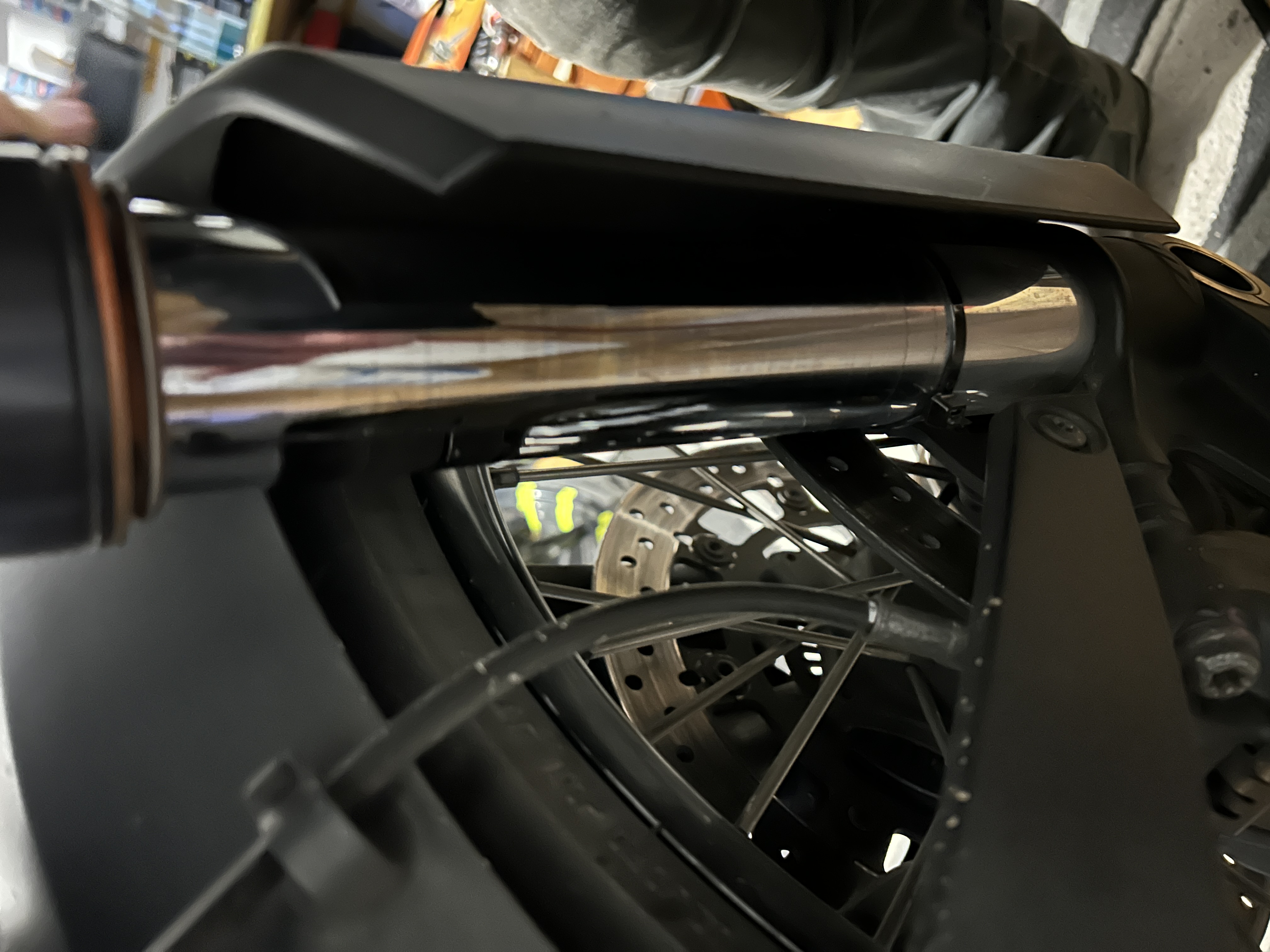

Messaggioda fabio_galeotti » 22 mar 2025, 19:04
moto ritirata ieri... ovviamente non sono riuscito a provarla, essendo tarda serata e con il meteo piovoso. l'avevo lasciata che la forcella affondava quasi fino al fine corsa da uno degli ultimi giri ( posto foto ) . giuro stava diventano inguidabile anche per il grip che le strade e il tempo stavano iniziando a dare.
insomma per arrivare al dunque, il meccanico ha detto che quando le hanno rimontate ( quindi qualcosa o qualcuno ci ha fatto qualcosa ) hanno lasciato i pompanti tutto completamente scarichi o comunque il pompante interno non era regolato adeguatamente. lucidate, sostituito tutti i componenti e rimesso olio... vediamo ma gia ad un primo affondo che ho provato ( anche un po ingenuo visto l'asfalto bagnato ) l'escursione è diminuita parecchio ... speriamo e vediamo

Messaggioda rcostama76 » 23 mar 2025, 9:16
Probabilmente quando ti hanno cambiato i paraolio al momento dell'acquisto avranno sbagliato la quantità di olio negli steli dando gli effetti che hai descritto, anche il clank che sentivi era dovuto alla forcella che tamponava a fondo corsa. Ora che il lavoro è stato fatto per bene ed è fresco vedrai che il piacere di guida ne gioverà.
