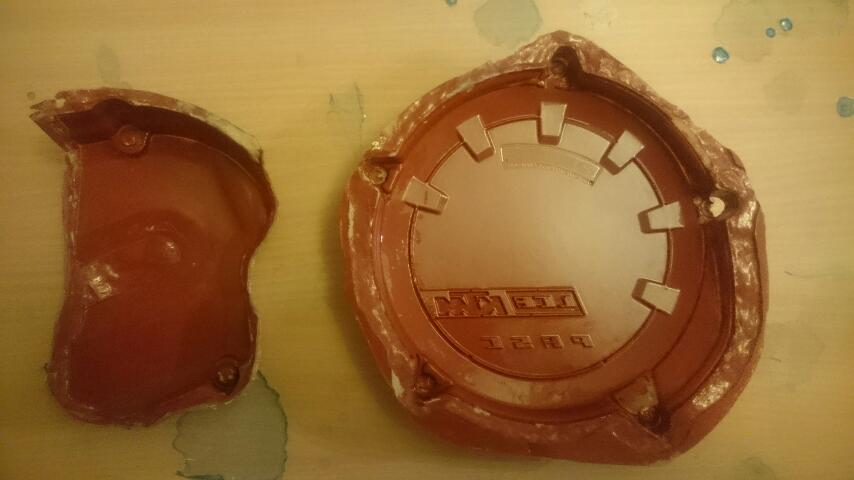

sto cercando il coprifrizione ed il copri pignone perchè son dietro a fare questo mestiere:
non è male ma ci sono un paio di cosine che non mi piacciono e vorrei rifarli. solo che ho smontato i pezzi dalla mia moto che quindi...è ferma...

Il "mestiere" di cui parli, visti i calchi, sarebbe attinente il rifacimento delle componenti in carbonio :?:
Tra "bolliti" (tu di vitello e io di manzo :lol: ), dimmi se ci ho preso :roll:

si, ci hai preso. :D :D
carbonio ma soprattutto kevlar.
l'idea è quella di fare le protezioni del carter lato volano e lato frizione in kevlar.
poi sto facendo la cornice faro e cupolino piccolo in carbonio.
tipo questo che è cmq solo una sorta di "manichino"

vtitoss scusa una domanda , ma che tipo di silicone (penso sia silicone )si usa per fare i calchi?
vittosss
Messaggi: 249
Iscritto il: 21 ago 2014, 12:04
Re: Prezzi ricambi originali
Messaggioda vittosss » 5 mag 2016, 14:57
Non è silicone.
il primo strato è gelcoat epossidico per stampi poi, "a sostegno", ci sono due tipi diversi di tessuto di vetro con resina epossidica.
a memoria non ricordo i tessuti quali siano. forse un 80 grammi ed un 200...ma davvero vado a memoria. se ti interessa recupero i dati.
