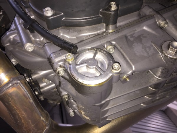

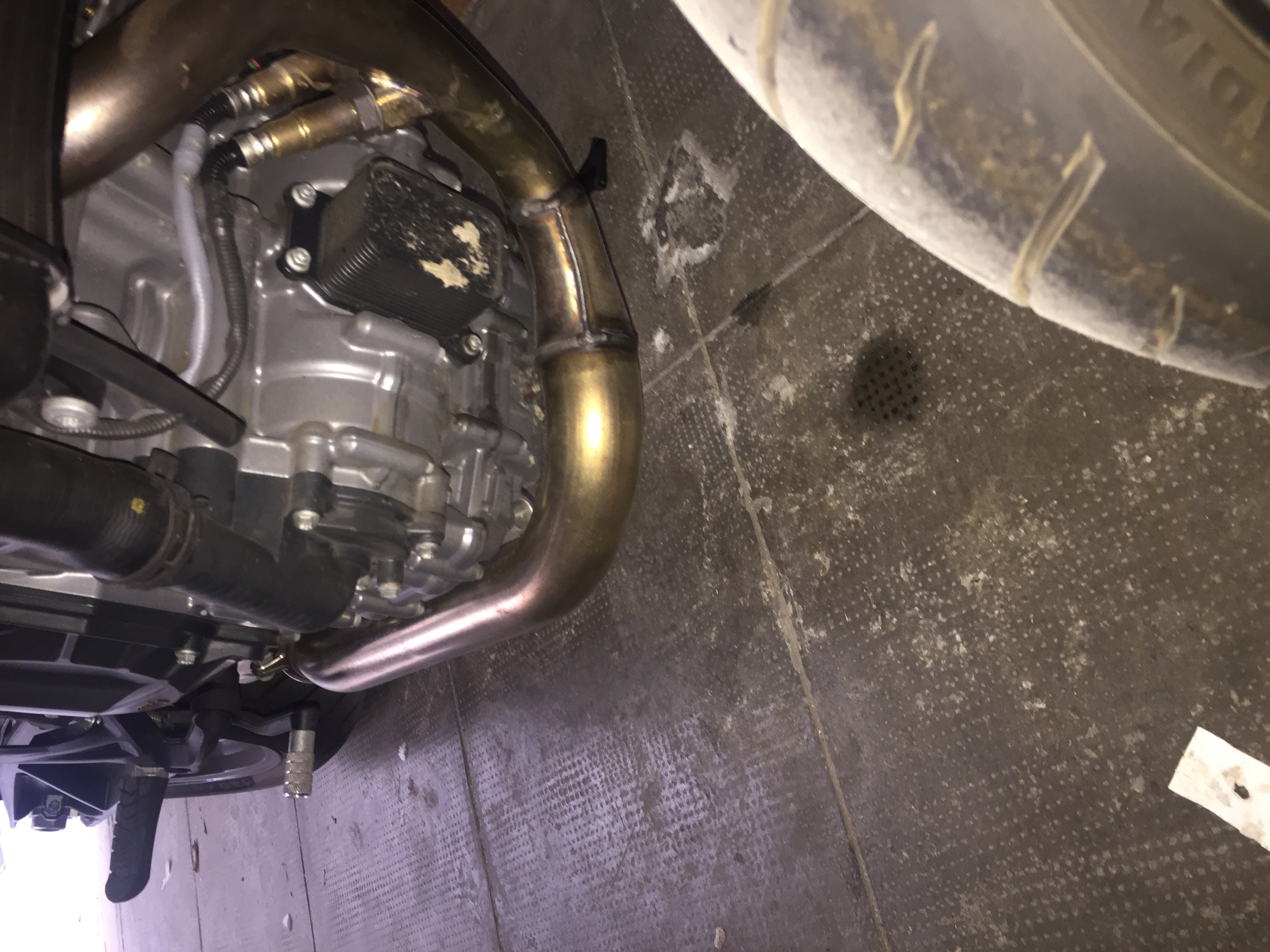

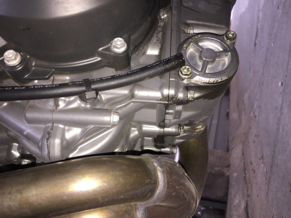

Ciao ragazzi,
sta mattina, dopo una settimana di inutilizzo della moto, ho trovato una discreta chiazza d'olio a terra. Non capisco se esce dalla guarnizione della coppa dell'olio o se scivola giù dalla zona del cavalletto laterale. Primo tagliando già effettuato e sembrava tutto ok...secondo voi cosa potrebbe essere?
Lunedì ovviamente vado in concessionario ma, dato che non sono una cima in meccanica, mi piacerebbe andarci con un pò di consapevolezza in merito a quale potrebbe essere il problema

Riddler
Messaggi: 6465
Re: Perdita olio
Messaggioda Riddler » 21 lug 2018, 21:52
:shock: :shock: :shock:
K@Z! speriamo sia solo un oring ... o una guarnizione, porca paletta :(
Dalla prima immagine si vede la goccia, ma è come se la pardita fosse altrove ...
poi scnde da dove hai fatto la foto, da dove trasuda olio?
Dovresti risalire seguendo la traccia d'olio, ma è più in alto dalla goccia che si vede nella prima foto.

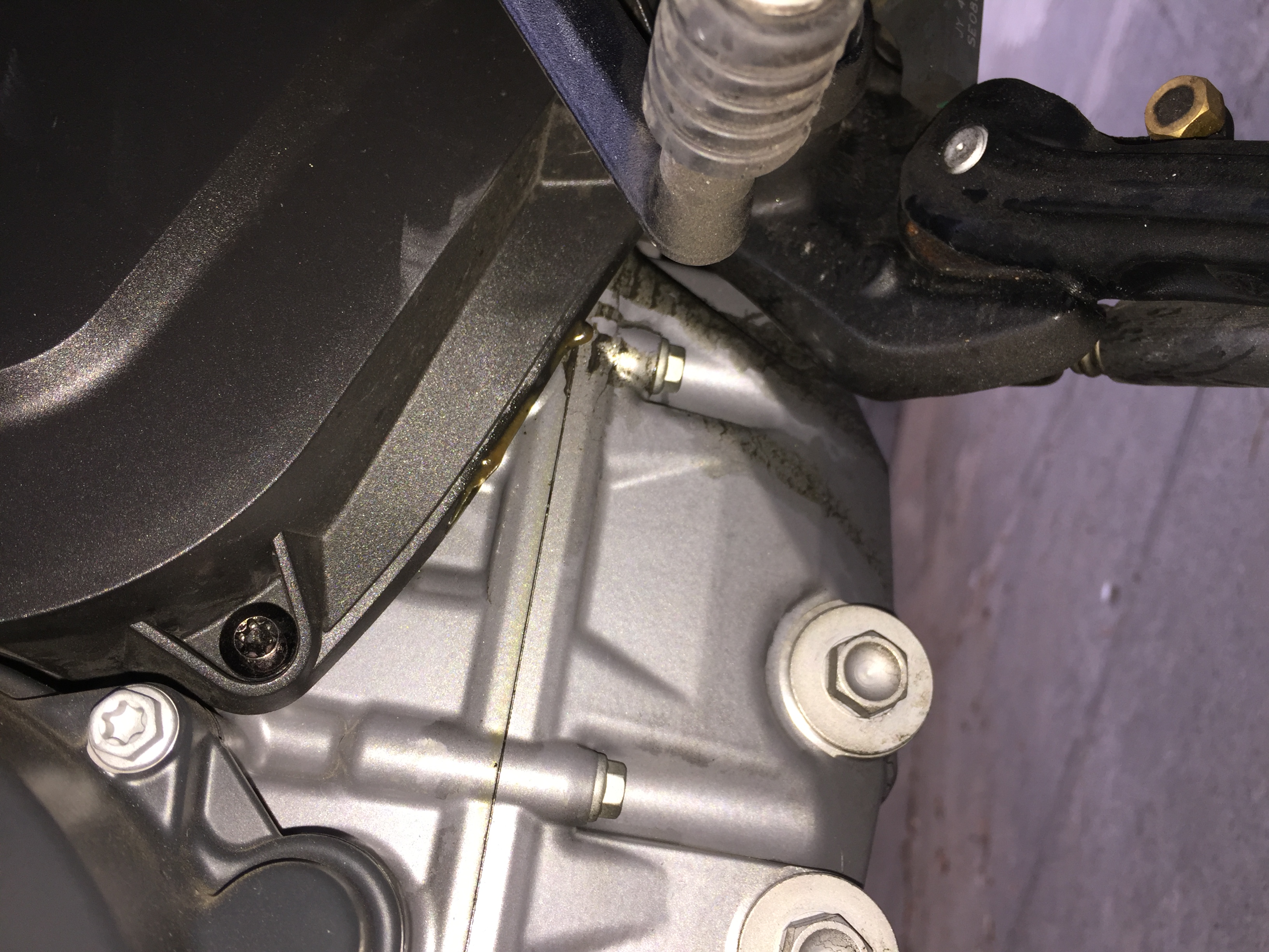

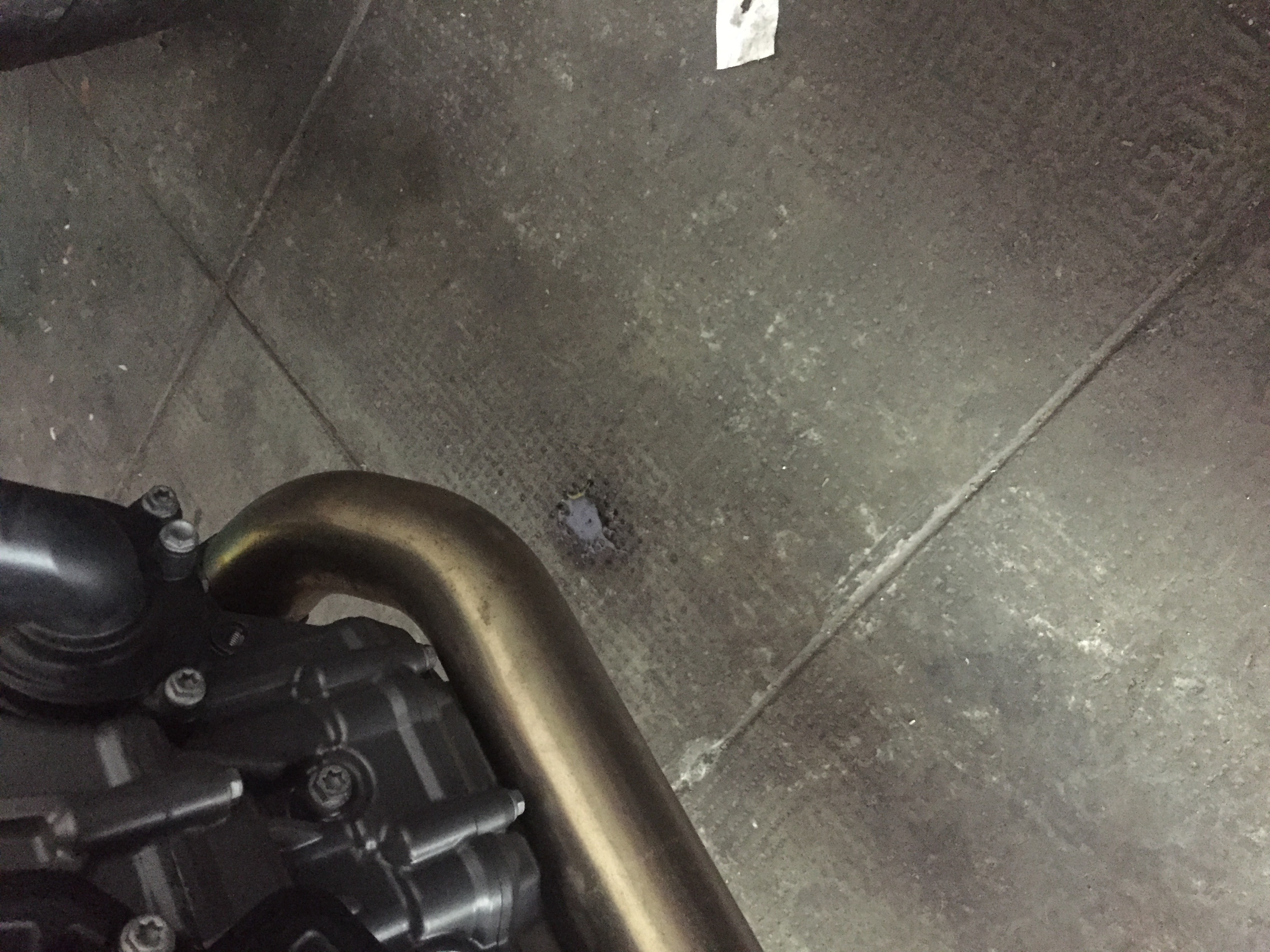

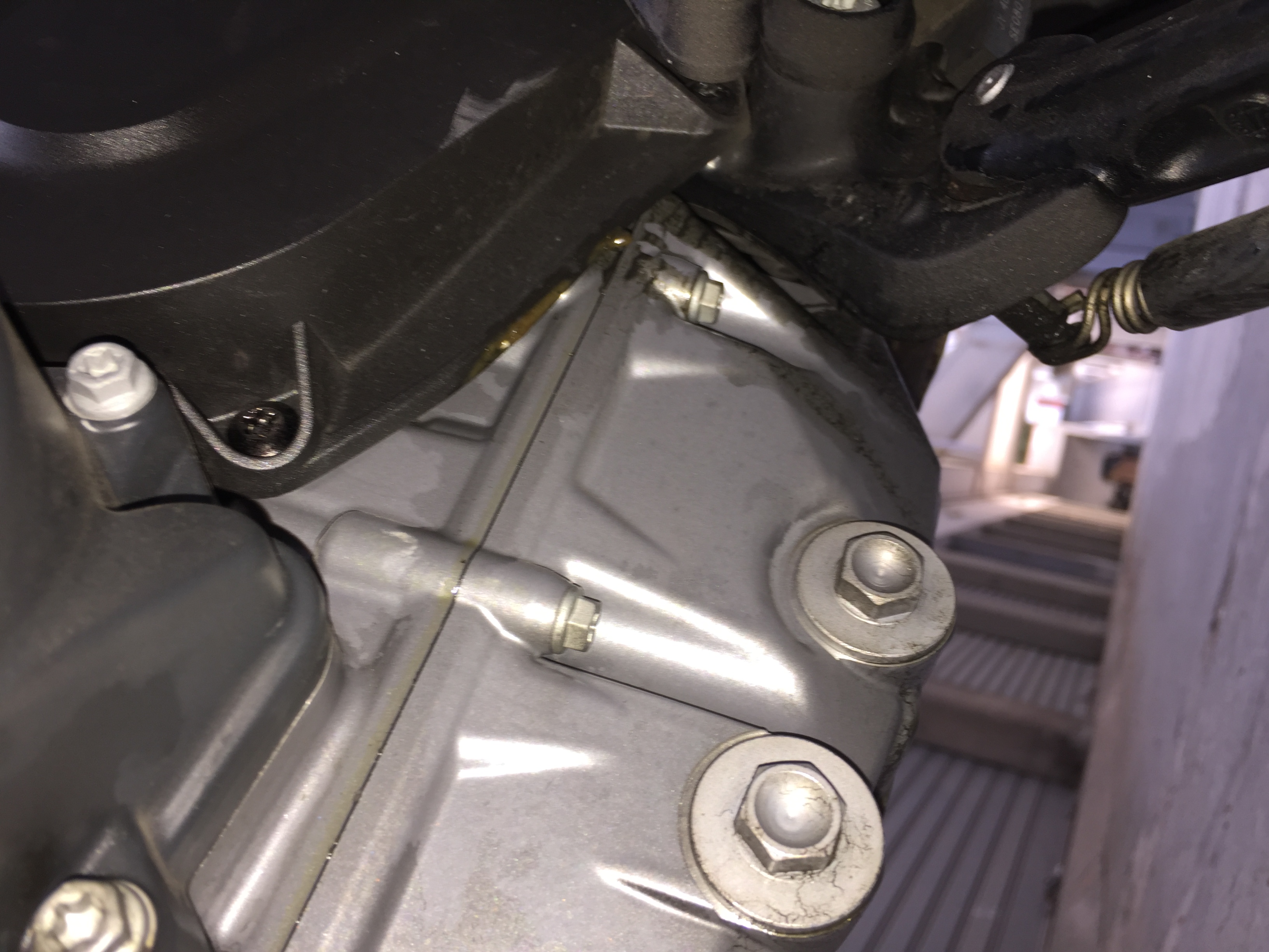

Che ne pensate?
Non è una pozza ma non è nenache qualche gocciolina...

Messaggioda MotorDan » 21 lug 2018, 22:33
Hai lo stesso problema di tantissimi altri, ti perde da dietro al pignone e poi cola lungo il motore.
L'unica cosa è che sembra sia abbastanza grave nel tuo caso, a me non l'ha mai fatto lasciando la moto a riposo, men che meno abbastanza da fare pozze d'olio.
Te lo passano in garanzia subito se gliela fai vedere, il più è aspettare il paraolio.
Va detto che non si risolverà necessariamente, leggo di chi non ha risolto. Io l'ho cambiato venerdì, ma ancora devo fare i controlli del caso.
