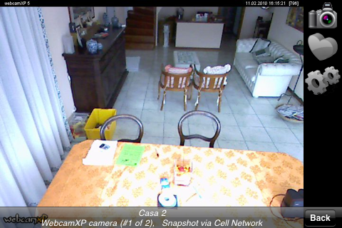

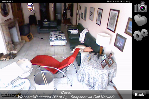

con pochi euro di spesa, un pc, l'adsl e qualche ora di lavoro ho riattivato in casa la video sorveglianza per quando sono al lavoro o a Padova.
Il sistema monitorizza con due (per ora) normalissime webcam le entrate di casa, il soggiorno e l'accesso alle scale per il piano superiore. È provvisto di "motion detect", registrazione continua su HD, allerta tramite email e posso consultare in ogni momento le due cam via web e anche tramite applicazione dedicata sul iPhone! :-)
Certo con due o più videocamere provviste di PTZ sarebbe un'altra cosa, ma anche così il risultato é soddisfacente.

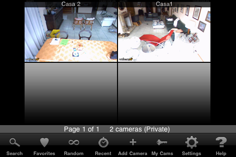

L'applicazione sull'iPhone ha una "preview" in tempo reale, questa:
e selezionando poi la camera con un dito si ha l'immagine più dettagliata.
all'applicazione si può poi collegare qualsiasi altra cam pubblica accessibile. :-)

Messaggioda bomber » 15 feb 2010, 0:32
trovato!
il programma per winzoz è webcamxp
l'app per iphone è livecams
poi serve un servizio tipo dyndns se non si ha un ip fisso
et voilà :mrgreen:
