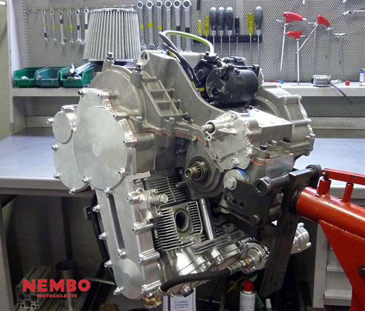

Un nome tutt’altro che fuori luogo per questo apparentemente astruso, potentissimo tricilindrico italiano, che presto vedremo su una leggerissima super-naked minimalista costruita su ordinazione
Di soluzioni tecniche strane nel mondo dei motori se ne sono viste davvero tantissime nel corso della storia, ma questa merita davvero molta attenzione. Si tratta infatti di un rivoluzionario (aggettivo più azzeccato che mai, in questo caso…) motore a 3 cilindri il cui nome è decisamente curioso, ma perfettamente attinente alla realtà: infatti si chiama Super 32 Rovescio, ed è frutto dell’estro di Daniele “Titus” Sabatini, titolare della neonata Nembo Motociclette di Roma. Si tratta infatti di un tricilindrico trasversale raffreddato ad aria e olio, con distribuzione monoalbero in testa a due valvole per cilindro, caratterizzato dal fatto che i cilindri sono… all’ingiù! Esatto, questo erotom…ops, scusate…motore è nato proprio per lavorare a testa in giù, come se fosse stato progettato nel mondo di Duplex, un pianeta fantastico a forma di cubo, anziché sferico, che esisteva mezzo secolo fa nei fumetti di Superman - quando il mitico super-eroe svolazzante in Italia si chiamava, guarda caso, Nembo Kid – dove tutto girava al contrario di quanto accadeva sulla Terra.
Tornando a questo curiosissimo quanto interessante pezzo di meccanica, è stato pensato in modo che il “basamento”, piuttosto compatto, funga da elemento stressato nel telaio in modo che il blocco cilindri sia libero da qualunque stress meccanico esterno; i cilindri invertiti, dal canto loro, godono di raffreddamento migliore. La lubrificazione è ovviamente a carter secco, in modo che l’olio, prelevato ovviamente da un serbatoio esterno, venga comunque spinto dalla pompa ovunque sia previsto che debba andare. I collettori di aspirazione sono verticali davanti ai cilindri, con il filtro dell’aria dietro al cannotto di sterzo, mentre quelli di scarico, chiaramente, sono posteriori, in basso.

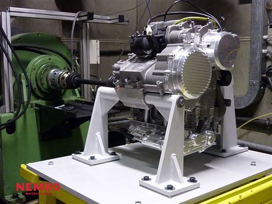

Per questo motore si parla di cilindrate da 1.814 a ben 2.097, e di potenze da 160 a 250 cavalli, con valori di coppia motrice da 16,5 a ben 24,5 kgm, senza utilizzare alcun tipo di compressore: per darvi un’idea, il motore Triumph Rocket III da 2.400 cc gode di 22,5 kgm di coppia.
Nembo Motociclette, dicevamo. Si tratta evidentemente di un marchio nuovo di zecca, nato per produrre moto totalmente Made in Italy. Non essendo” Titus” Sabatini un fanatico delle moto carenate né tantomeno dell’utilizzo della plastica a gò gò, la motocicletta deputata ad ospitare questo motorone godrà di un telaio e una carrozzeria minimali, in modo da lasciarlo bene in vista.

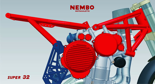

Bozzetto dell'insieme motore-telaio

Ho disegnato e costruito una moto, la Super 32, dove il motore, tramite un carter super-compatto completamente piazzato sopra i cilindri e relative teste, fa la funzione del telaio, mentre i cilindri sono completamente liberi. Ho deciso di piazzarci sopra un piccolo traliccio davanti e un telaietto minimale dietro, non connessi tra loro (in tubi di acciaio, perché carbonio, alluminio e titanio in questo contesto non sarebbero serviti a nulla, viste le ridotte dimensioni in gioco), più per motivi estetici e di tradizione che per reali necessità strutturali, in quanto l’elemento di connessione tra il cannotto di sterzo e la sella potrebbe tranquillamente essere costituito dallo stesso carter motore, appositamente modellato per quello scopo. Mentre il forcellone posteriore in fibra di carbonio è infulcrato su un’altra struttura collegata al carter stesso.
Il tricilindrico rovescio al banco
Insomma, per prima cosa, dovevo costruire un motore aspirato invertito, naturalmente omologabile Euro 3, con precise specifiche tecniche ed estetiche. Così ho trovato un interlocutore ideale nel bravissimo quanto apprezzato ingegner Giovanni Mariani (la cui sede operativa si trova a Fizzonasco, alle porte di Milano, ndr). Giovanni, assieme al suo giovane e valente staff di progettisti, composto dagli ottimi ingegneri Fabio Falcone, Alessandro Sobacchi e Marco Fasani, ha sviluppato per la Nembo Motociclette un motore molto potente ed estremamente compatto, concretizzando esattamente quanto desideravo. Sandro Carò, meccanico-gentleman (dove il limite tra meccanico e ingegnere inizia davvero a diventare effimero) si è personalmente preso in carico della fase di industrializzazione del motore stesso, peraltro con consigli molto preziosi ».
L’incredibile Nembo Super 32 avrà forme decisamente interessanti, e sarà molto leggera: i pesi a secco varieranno da soli 140 a 155 kg (!) a seconda delle configurazioni, con un’eccellente distribuzione delle masse. La moto, inoltre, potrà essere “corta” o “ lunga” a seconda del forcellone posteriore utilizzato: nella configurazione attuale, con forcellone lungo 670 mm, l’interasse è di 1.450 mm.

come faranno per il fulcro pignone/corona?
Visto in foto...o il motore avrà una minuscola luce a terra (quindi chopper?) o la cascata del Niagara di ingranaggi...
