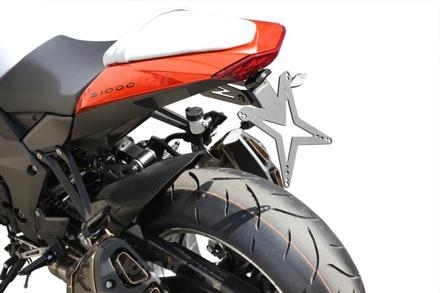

Tanti motociclisti modificano o sostituiscono il porta targa. Scopriamo se è lecito, e cosa dice il Codice della Strada. Il parere autorevole dell'ASAPS per fugare ogni dubbio, anche sui “targhini” da enduro.

Come avrete notato, la norma non vieta la sostituzione del porta targa, purché non si violino i parametri sopra riportati.

Ricapitolando: il porta targa non è un accessorio impossibile da sostituire, ma l’importante è che garantisca il rispetto delle condizioni di visibilità della targa stessa.

Per non incorrere in sanzioni, dunque, è consigliabile acquistare un porta targa che consenta il riposizionamento della placca nella stessa modalità con cui viene collocata dalla casa madre».

Purtroppo in giro per vari forum si iniziano a leggere storie dell'orrore di moto fermate perchè con targa "irregolare nell'inclinazione" e sequestro del mezzo con fermo amministrativo....
Per chi ha il portatarga aftermarket... forse è il momento di rimontare quello originale... :roll:

non basta avere l'inclinazione regolare,bisogna avere il plasticone originale omologato dalla casa.
Vi dico ciò perchè sono uno di quelli che è finito in revisione per questo particolare,e che se ne dica quante se ne voglia di inclinazioni ed altro,ma ai signori della motorizzazione/forze dell'ordine non importa nulla,deve essere l'originale e basta,testuali parole dell'ingegnere abilitato.
Quando mi fermarono fecero una foto con il goniometro appoggiato sulla targa e mi diedero l'art.78 che è modifica strutturale,quando chiesi spiegazioni mi risposero che tutto ciò che è omologato in fiche deve essere tale,quindi come si suol dire,mutismo e rassegnazione.
