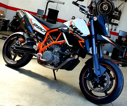

Messaggioda RedNocte » 1 lug 2022, 8:49
Montate ieri le adorate Power GP con le quali mi ero trovato benissimo su 890, beh complice il fatto che l'anteriore sportsmart 2 max che aveva su era diventato un triangolo ora è tutta un altra moto, prima dovevo mandarla in piega di forza usando le braccia e guidarla in stile motard e tendeva ad allargare in percorrenza con relativa fiducia pari a zero, ora posso tranquillamente guidarla come una naked di ginocchio.
Danti già sfilate di una tacca e provvederò con cambio manubrio per metterne uno con piega leggermente più bassa, dietro devo precaricare tornando come da originale perchè si siede di 1 cm di troppo.
Manca ancora lo step finale, il Kit ITG che è li pronto da una settimana per essere montato da mani esperte.

Messaggioda RedNocte » 12 lug 2022, 9:09
giusto per concludere la mia avventura nel passaggio a 990 tiro le conclusioni visto che sabato pomeriggio ho finalmente installato il kit itg e rimappato.
erogazione cambiata completamente, on off migliorato, sempre piena e incazzata, sempre con coppia pronta ed in tiro, appagante cambiando al picco di coppia a 7000 giri senza arrivare per forza a limitatore, per me va usata cosi per strada, non ha senso strapazzarla fino quasi a 10000 giri, cosa che fa benissimo se lo si chiede, però auguri con i consumi.
la cosa bella? ho fatto un confronto nel mio utilizzo casa lavoro, la mattina andando decisamente allegro e il ritorno tranquillo, facendo i conti alla pompa e confrontandoli con l'utilizzo senza itg ho consumato leggermente meno, 13,3 km/l contro 13,7km/l, merito del fatto che il kit permette di viaggiare quasi sempre con una marcia in più.
