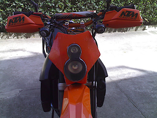

Mi sono accorto che non avevo ancora postato la mia "nuova" (montata a Marzo) mascherina.
Arriva dall'america, ma l'ho comprata in svezia tramite un norvegese....un giro molto complicato che ha fatto lievitare il prezzo, ma ho avuto la certezza di ricevere in tempi brevissimi ciò che volevo sicuro di ricevere quel che volevo....come dire, vuoi la sicurezza e la velocità?!?!? allora devi essere disposto a spendere un pochino in più....
Nella fattispecie, i problemi erano due:
1) l'acquisto in USA, spedizione lenta, sdoganamento, e sito internet che vende e risponde con tempi biblici.
2) La grafica con la scritta KTM che è stata bandita dalla KTM (la ktm non vuole che vendano quella grafica griffata ktm) e quindi probabilmente dall'america non avrei potuto ottenerla.
Quindi mano al portafoglio, paypal, 5 minuti di paura...e via. Affare fatto. Dopo un giorno o due arriva il fatidico pacchetto che apro e trovo esattamente quel che volevo:
Mascherina arancione con due fari allo XENON HID potentissimi, il tutto racchiuso in uno spazio microscopico, leggero, senza menate di centraline etc che caratterizzano da sempre le trasformazioni HID.
Grafica KTM come volevo.
La mascherina è quasi Plug and Play...sul 530 lo è sulla SE si deve cambiare lo spinotto (sulla SE è più ingombrante).
Siccome non ci capisco molto di "scossa" sono andato dall'elettrauto e gli ho detto che volevo che in posizione abbagliante tutti e due i fari fossero accesi, insomma non che se ne spegnesse uno....e così è stato fatto il collegamento.
Poi lui ha messo i fusibili del caso e tutti gli spinotti di collegamento.
Ecco le foto del lavoro finito.

CHE FIGATA!!! ci dici anche il costo? sia del prodotto + spese di spedizione sia del montaggio da parte dell'elettrauto, sia anche della grafica!
e sarebbe molto bello vedere un paio di foto con il faro acceso, e magari anche i due faretti supplementari (c'è un topic già aperto a rigurado? che se si corro a leggermelo :lol: )
Patacca
Messaggi: 6185
Iscritto il: 10/02/2009, 1:37
Re: [SE] Mascherina Tipo ADV HID leggera e bella!!!
Messaggio » 10/01/2011, 2:28
alestorn ha scritto:...........CHE FIGATA!!! ci dici anche il costo? sia del prodotto + spese di spedizione sia del montaggio da parte dell'elettrauto, sia anche della grafica!
MA del prezzo e delle spese di spedizione e tutto il resto ne avevo già scritto in passato...quelle sono le parti dolenti mi è costata uno sprofondo...e so che su ebay si trova a meno (mi hanno detto)...io avevo urgenza di averla in tempi strettissimi e la volevo con quella grafica che non è più legalmente in vendita (pare che la mamma K) si sia arrabbiata per la scopiazzatura...
L'elettrauto mi ha preso 20 euro credo per tagliare lo spinotto originale e mettere quello dato in dotazione (del 530) quindi nel tuo caso se la monti sul 530 la mascherina e plug and play.
La luce che fanno è davvero un portento comparata all'originale. quando la prima volta l'ho provata di notte....arrivato in una strada buia ho acceso i due faretti e ridevo come un pazzo da solo....non credevo a quel che vedevo....IMBARAZZANTE.... l'elettrauto mi è servito perchè non volevo perdere tempo a trovare il modo di avere con l'abbagliante anche la luce di posizione accesa (magari di default è così, magari invece si spegne un feretto...) ti assicuro che con tutti e due c'è una bella visibilità di profondità! Con gli altri due faretti (lampa da 40 euro modificati dal sottosccritto) faccio luce attorno al manubrio....come dire sono fondamentali nelle notturne per vedere vicino in larghezza in modo da avere un bel quadro della situazione e degli ostacoli....nel bosco sono una vera manna dal cielo.
Metterò una foto in notturna non appena possibile, o magari un filmatino della go pro.

eccomi qua a raccoglier scimmie mi sai dire il sito dove acquistar la mascherina...spero in Europa...dagli Usa ti sdoganano anche le mutande....
E i 2 fari lenticolari?LI hai mollati subito?

filippo1968 ha scritto:eccomi qua a raccoglier scimmie mi sai dire il sito dove acquistar la mascherina...spero in Europa...dagli Usa ti sdoganano anche le mutande....
beh no, i lenticolari sono attaccati ai paramani nondanno fastidio e sono utilissimi nelle notturne nel bosco, o cmq nelle curve nei tornanti...io li ho montati leggermente "allargati" come angolo in modo da avere una visione laterale molto chiara....la mascherina coi due fari HID illumina a giorno davanti a te, ma tendenzialmente il fascio è un po' concentrato....
Ti consiglio di risparmiare e di comprare in USA anche considerando lo sdoganamento pagherai sicuramente meno di quanto costi in Norvegia....cmq se vuoi la mail del tipo norvegese la cerco e te la faccio avere.
