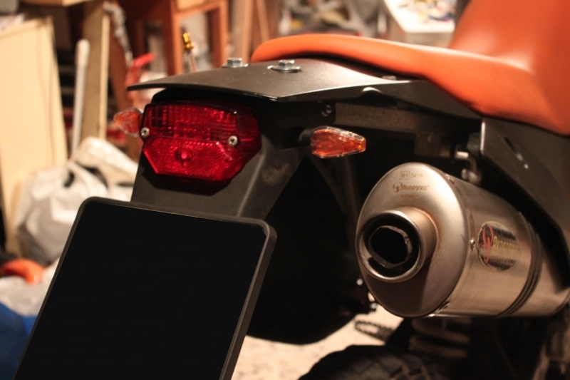

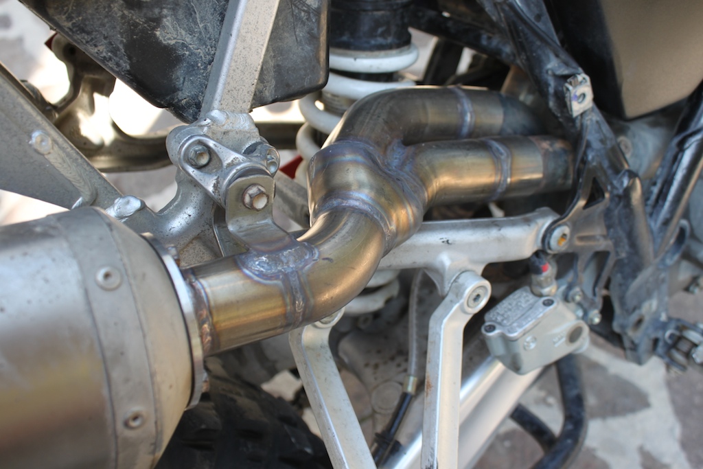

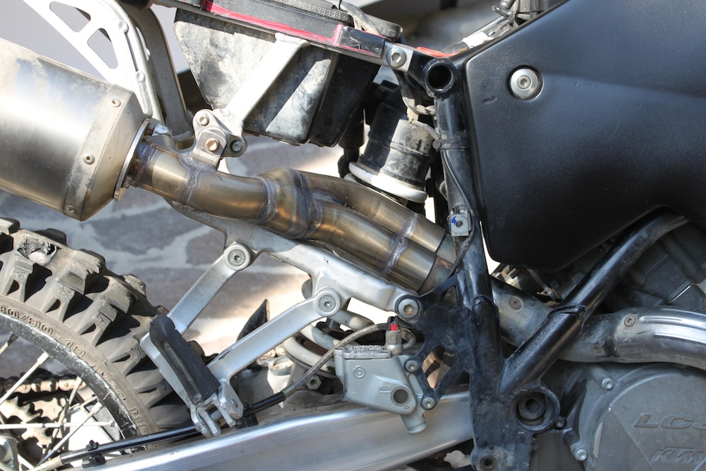

Finalmene mi son fatto fare il 2in1che volevo.
Mi son servito da un fabbro della zona molto bravo ed il risultato è più che soddisfacente!
Prestazionalmente tira di più in basso, ed in alto non noto differenze.
La fattura è perfetta ed è solidissimo.
C'è qualche saldatura più del dovuto perché il mio è il primo pezzo
ed è stato costruito direttamente sulla moto.
Io credo che sia migliore della versione americana perché:
-le saldature sono meglio fatte
-i due tubi canalizzano allo stesso modo in 1 e c'è un cono che li unisce, mentre in quello USA un tubo si immette nell'altro
-con questo sistema il collettore del cilindro posteriore è più lungo di qualche cm ed è un bene
-è in acciaio inox
-la versione finale avrà meno saldature perché sarà in serie, ma francamente così è già ottimo
-si inserisce a pressione nei collettori, ed è un lavoro così di fino che non servono ne guarnizioni ne fascette!
Se ne ordiniamo 10 il prezzo sarà di 150eu al pezzo + ss.
Al raggiungimento di 10 unità procedo con l'ordine.
Se ne ordiniamo 20 il prezzo scende a 140eu +ss :-)
Diamoci ottobre come limite per contarci, poi saranno realizzati in pochi giorni. Allego alcune foto.

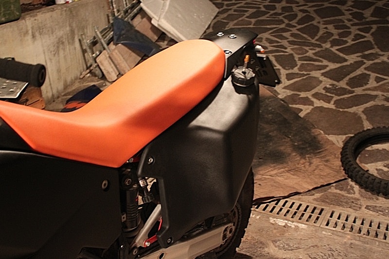

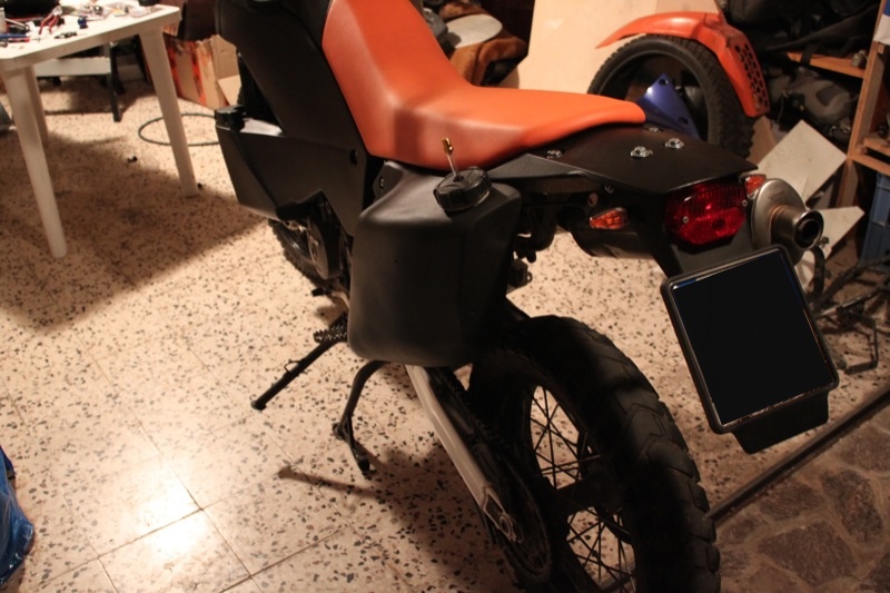

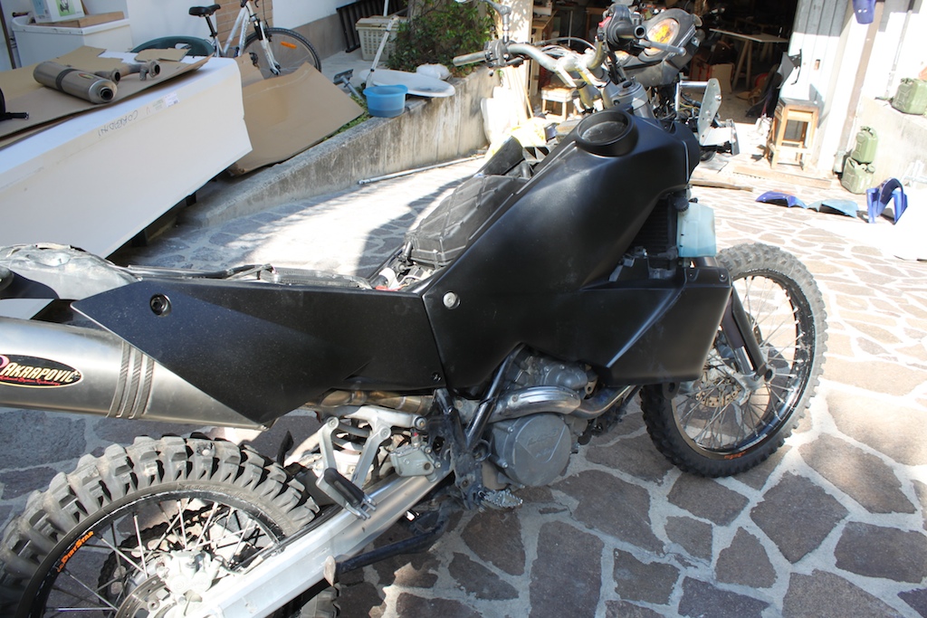

Aggiungo qualche foto di come ho risolto per il serbatoio aggiuntivo di 10lt

...fatto veramente bene...secondo te sul 990 va bene...???

Viste le foto: sembra proprio un bel bel bel lavoro!

99,9% si, dovrebbe esser uguale.
Tra l'altro montano gli stessi scarichi 950 e 990, no?

Boh… secondo me no.
Cmq è un oggetto destinato solo a chi non ha lo scarico originale. Con quello le prestazioni peggiorano, i catalizzati son troppo tappati.
Con Akra e simili invece nessun problema, anzi la moto va meglio :-)
Cmq è una modifica destinata a chi vuole:
-meno peso
-spendere poco
-avere un monoscarico che non dia nell'occhio
-avere spazio dall'altro lato per un serbatoio aggiuntivo (io ci ho messo 10lt)

ma la tua moto è diventata nera :o

- perche' la lunghezza maggiore del collettore post. e' un bene?
- pensi sia possibile fare il passaggio sul lato sx? non porterebbe dei benefici al calore sulla pompa freno? (chiedo ne')
- ci sono materiali migliori dell'inox? e nel caso si puo' richiedere?

@dduke provo a rispondere io.
    questo non lo so (e interessa anche a me)
    i benefici sarebbero irrisori perchè l'imbocco dei collettori resta sempre a destra
    migliore dell'inox c'è solo il titanio, quindi... :roll:
    il collettore originale andando dall'altra parte fa un percorso più lungo che con il 2in1 si accorcia. Come differenze siamo a livello di pippe mentali, ma sarebbe bene che gli scarichi fossero lunghi uguali :) credo
    come ha detto salzig, vantaggi irrisori, ma più complicato da fare
    è un buon materiale l'inox :-) advtank.com lo vende cromato, ma è solo estetica

Salzig ha scritto:ma la tua moto è diventata nera :o
Yep!
Mi manca ancora di verniciare qualche pezzo.
Ho cambiato motore e mi scocciava avere il cuore nuovo e il vestito vecchio :-)

Bravo Alessio! Hai fatto un bel lavoro! Ora finalmente hai quei 10l in più! (Che farebbero molto comodo anche a me :wink:
Nella mia ignoranza, guardando il lavoro - FORSE - questa saldatura è un po debole?
Messaggi: 7960
Re: Gruppo d'acquisto 2in1 basic
Messaggioda Salzig » 5 ott 2009, 9:47
A me sembra buona, basta guardare quanto è più larga rispetto alle altre.
In più mi sembra di vedere un'altra staffetta di sostegno anche dietro. Ho visto bene?

Salzig ha scritto:A me sembra buona, basta guardare quanto è più larga rispetto alle altre.
Si infatti, è molto ben fatta. Magari non è lucidata, ma a me piace, basta che sia pulita.
Hai visto bene, ci son due sostegni, come nel pezzo originale :-)

Ok Bene, dubbio risolto. Io ci sono :wink:
Aggiornami sulla soluzione tanica da 10l grazie :wink:

Disodbediente...che serb userai???
