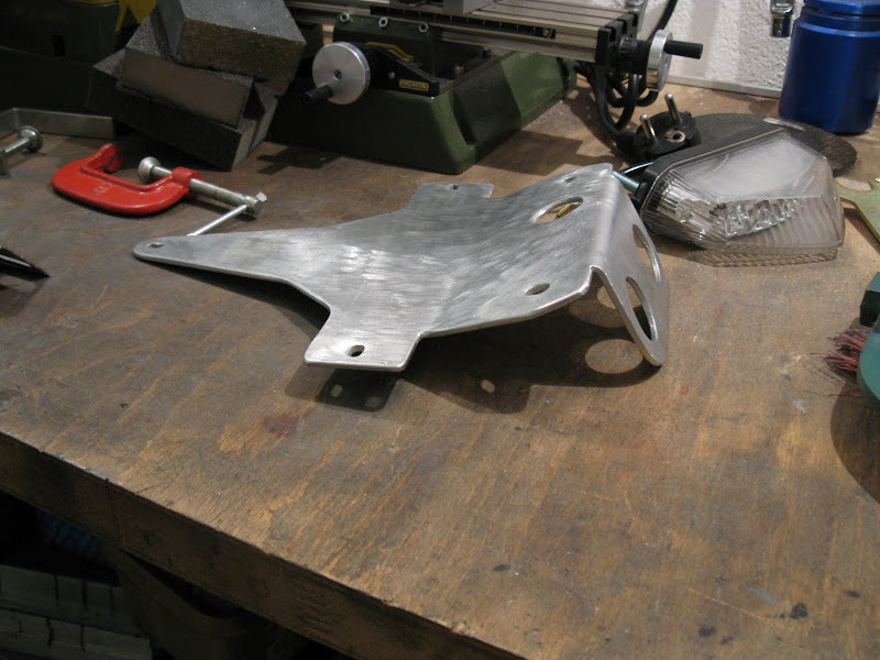

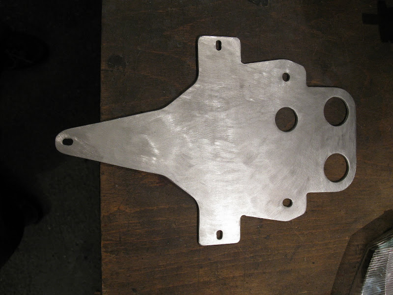

Avevo due giorni liberi e finalmente mi sono deciso a mettere mano al portatarga (l'occorrente l'avevo già procurato da qualche.... anno :mrgreen: )
Ho preso spunto da questo polacco -> http://orangepower.pl/viewtopic.php?f=6&t=1094 che gentilmente ha pubblicato il disegno quotato.
Ho usato una luce molto simile (se non uguale) alla sua e un parafango/portatarga nuovo preso apposta (costa una 20ina di euri).
Ho modificato un po' il disegno del polacco ed è venuto questo:
Per fare le pieghe ho dovuto usare la fantasia
Fatto! Mi sarebbe piaciuto piegarlo di più, ma non mi va di regalare soldi allo stato...

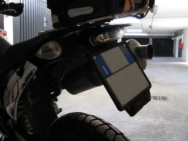

E montato :boogie:

Bello!!! Bravo!!! Bello anche il faro! Complimenti. Hai messo pure il catadriotto... che forse nell'originale non c ' è?

Il catadiottro originale esiste (il mio è appunto l'originale).
Solo che nessun concessionario lo monta.

Va attaccato a una patella di gomma, che a sua volta si attacca ai due fori che ci sono sul parafango.

Più che altro non capisco bene dove vada attaccato.... Bisogna tagliare il sottosella?
Messaggi: 7681
Iscritto il: 06/04/2009, 20:00
Re: Portatarga by Salzig
Messaggio » 30/05/2016, 7:03
Va tagliato il parafango/portatarga, che è separato dal sottosella.
Più o meno così
Se ti logghi su advrider vedi meglio la foto -> http://advrider.com/index.php?threads/modification-rear-fender-rally-look.1098559/

Sicuro che è fattibile, il portatarga è simile e come nell'ADV è separato dal sottosella. Forse avrai un po' meno margine a tagliare per via della serratura.
Appena ho un minuto sistemo il disegno del mio con le modifiche fatte in corso d'opera e lo posto.
