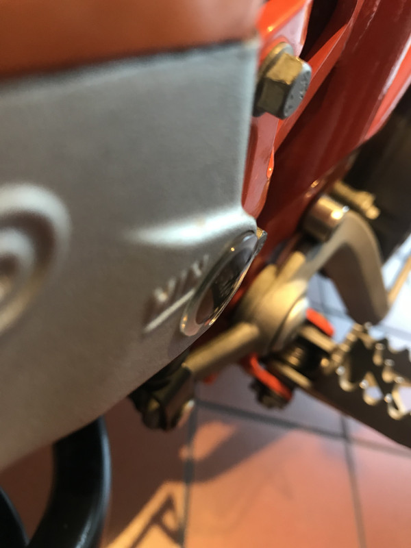

buonasera, stavo controllando il 990 prima di un viaggio quando mi sono accorto per caso che l'oblò della pompa del freno posteriore si muove :shock:
https://youtu.be/echXViP4U24
per il momento ho messo solo una fascetta con un pezzo di gomma che lo tiene schiacciato dentro però non mi da alcuna fiducia pur non perdendo olio.
a qualcun'altro è capitato? come avete risolto?

Capita... :roll:
E' successo anche a me. Ho provato a fissarlo prima con Loctite, poi con bicomponente ma non ho mai risolto.
Alla fine è rimasto così per 5-6 anni senza nessun problema (ho cambiato la pompa il mese scorso, ma per altri motivi).
Se non trasuda, sbattitene.

prossimamente vorrei fare il lavoro ma mi è sorto un dubbio: come diavolo faccio a togliere e poi mettere la clip metallica dentro a quel serbatoio così stretto e fondo?
qualcuno ha già fatto il lavoro? basta una buona pinza a becchi stretti e sottili? oppure pensavo di usare una pinza da pesca:
@salzig: se non ti è di disturbo riusciresti a farmi una foto dell'interno della pompa che hai smontato per capire come procedere con quella clip e relativo or?
una volta che apro e svuoto non vorrei trovarmi a dover richiudere tutto per mancanza di attrezzi.

E' mica tanto facile riuscire a fotografare l'interno della pompa, comunque non sembra che ci sia una clip interna.
La seconda foto è fatta con un endoscopio, una cinesata, spero si capisca.
0RS0
Messaggi: 285
Località: Padova
Re: pompa freno posteriore 990 adv
Messaggioda 0RS0 » 3 set 2019, 21:10
In effetti della clip non c’è parvenza :shock:
Per caso hai provato a togliere l’obló?
Dalle foto sembra che l’obló sia semplicemente incastrato con l’or, ma mi pare strano che brembo abbia sbagliato ricambio.

La clip non serve.
L'oblò si inserisce ad incastro nel corpo pompa e l'OR fa spessore per tenerlo fermo, oltre che da tenuta.
Probabilmente col tempo la plastica si deforma per le temperature stellari che raggiunge la pompa e l'oblo comincia a uscire.
