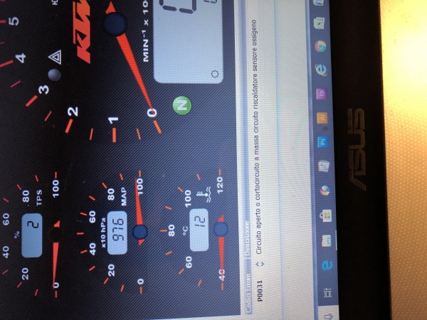

Messaggioda Alfred74 » 31 gen 2019, 22:51
Salve
Vi sono mai cpitati questi codici errore dalla diagnosi di Tuneecu
Codice errore P0031
Circuito aperto o cortocircuito a massa circuito riscaldatore sensore ossigeno
Codice errore P0113
Temperatura aria aspirata troppo bassa
690 enduro modello 2008
Grazie mille

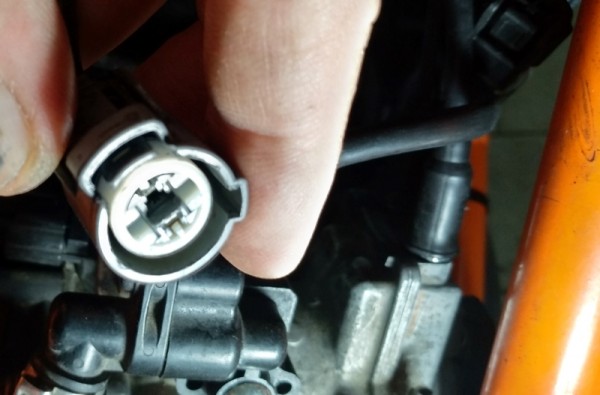

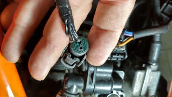

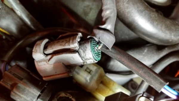

Riprendo questo topic poiché è già la seconda volta in poco tempo che mi accade: "Codice errore P0113" dovuto al sensore della temperatura dell'aria ed è vero perchè uno dei due cavetti sul connettore grigio che si inserisce su quello del sensore fissato sull'air box si spezza.
Si tratta di evento isolato oppure accade di frequente anche a voi?

Messaggioda stew » 11 set 2022, 11:29
Uno dei tanti difetti noti.
