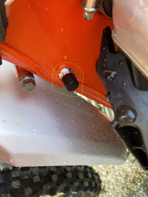

primo quesito :
mi sapete dire cosa è questo perno passante con tappi in gomma , nel fazzoletto del canotto , che tra l'altro non è fissato e balla ?

Io ho un 350 2019, alla mia c'è un buco.
Perché adesso è così non ho idea ... mai visto nulla di simile in giro.
Rimuovere quel cappuccio e vedere ...?
Chiedere al concessionario che te l'ha appena venduta ... ?

corry ha scritto:Chiedere al concessionario che te l'ha appena venduta ... ?
Settimana prossima di sicuro , 1 tagliando chiederò , era solo x cpaire se qualcun altro aveva notato......

chiesto al concessionario , per quanto riguarda "perno passante con tappi in gomma " tengono all'interno del telaio un pezzo/tubo che serve a far passare la moto al E5 in fase di omologazione, pertanto non serve a nulla ma non si può smontare .......

come ti hanno già detto quei tappi sostengono all'interno del trave telaio il sistema anti inquinamento dell'euro 5. sul 4t si sfila facilmente, mentre sui 2t lo lasciano montato perchè per sfilarlo dal basso bisognerebbe smontare il motore.
