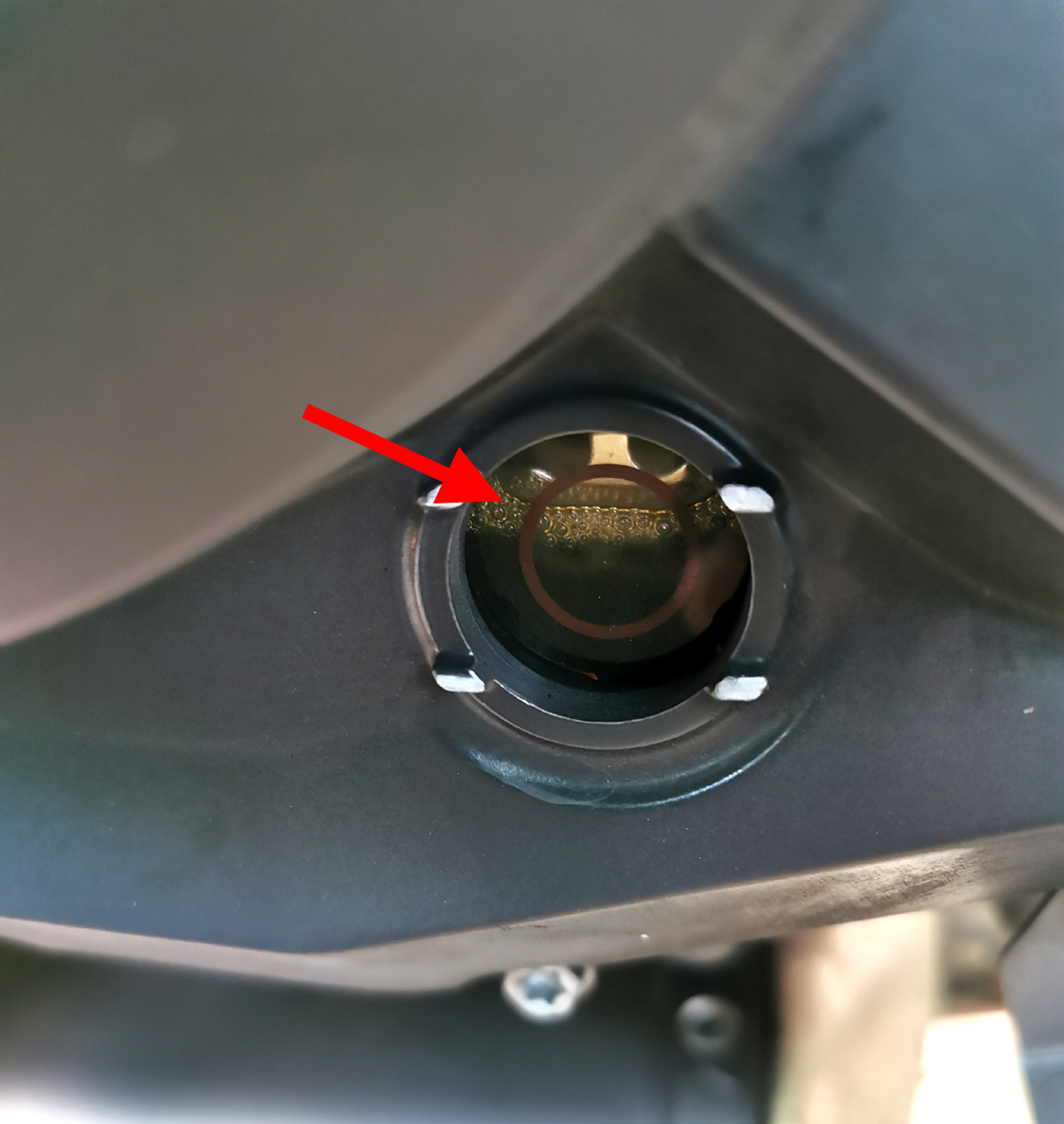

Messaggioda motorrad600 » 12 set 2022, 16:14
Livello olio misurato a caldo, 90 gradi.
Mi colpisce però vedere le bollicine in superficie.
Qualcuno ha mai notato lo stesso fenomeno?
Appena inizia a raffreddarsi, spariscono.

seguo... io l'ho notato sulla mia 990 smr, come succede a te dopo poco spariscono, olio Motul 7100 10w60, il tuo dal colore mi sembra Motorex
Sulla mia sarà colpa della scimmietta che vive dentro al motore e che se lo beve con una cannuccia? Tacci sua mezzo kg ogni 1000 km :scimmia:

Anch'io Motul, ma 300V 15W60...
Primo indiziato sarà l'olio?

non mi ricordo dove lo avevo letto ma non sembrava una cosa preoccupante, però aspettiamo risposte da più esperti. sicuramente il primo indiziato è il tipo di olio e guarda caso stessa azienda, con il Motorex (marchio che schifo) che aveva dentro appena portata a casa e cambiato dopo 200km non ne faceva di bollicine.
Ho sempre usato questo Motul 7100 anche su 690 ma non ci avevo mai fatto caso alle bolle, su Triumph non avendo l'oblò era impossibile notarlo. Sul 990 l'ho notato tornando dal primo giro, quindi non è nemmeno una questione di olio usurato.
Prossimo giro ci metto il Bardahl.
Come mai usi il 300V sul Duke? il 300 essendo un prodotto racing si degrada prima rispetto ad un olio stradale. Quanti km ci hai fatto?

L'olio in foto ha fatto 1400 km.
Lo cambio ogni 3000 km scarsi, che per me equivalgono ad una stagione.
La scelta del 300 è per il fatto che avevo letto che migliora la fluidità del cambio rispetto al Motorex, cosa che confermo.
Inoltre riduce drasticamente i consumi di olio in motori assetati (non il mio per fortuna).

La formazione di bollicine può accadere e non me ne preoccuperei; diverso è se notate che l'olio tenda ad intorbidirsi, unitamente ad un aumento dello stesso e contestuale diminuzione del liquido di raffreddamento ...in quel caso potrebbe trattarsi d'una riversione di liquido nell'olio, con produzione di emulsione (ve ne accorgete anche da una sorta di "pappetta" nella parte interna del tappo di rabbocco olio).
Nelle serie da 942 e 999 c.c., a molti bicilindrici capitava si segnasse l'alberino della girante pompa acqua causa indurimento eccessivo del corteco (o paraolio) atto ad evitare che l'acqua passasse nel circuito di lubrificazione (e viceversa, ma era molto più raro); conviene quindi metter mano alla pompa H2O sostituendo d'Ufficio alberino/girante/cortechi (a memoria, mi pare fossero due), prima che l'eccesso di acqua nell'olio vada a pregiudicare gruppo termico/imbiellaggio/complessivo frizione/a-cammes testate.
Nell'LC4 non ho ancora avuto sentore di travasi acqua > olio.

Anche per me Motul 7100 10w60..stesse bolle, direi un po' meno. nessun problema.

Buona a sapersi Ale, allora e` proprio il motul che a contatto con le orange diventa frizzantino :D grazie!

A questo punto credo anch'io che sia un effetto legato al Motul.
Forse dovuto a qualche additivo...

Sulla SMT quando avevo messo all’ultimo tagliando il Motul 7100 10W50 (mi pare) faceva le bollicine, non l’ho mai considerato un grosso problema.

Mi aggiungo alla massa.... 7100 10/50 sulla 990 SMT e.... Bollicine. Solo che la mia ne consuma ben più di 500ml per 1000km... Controllerò intorbidamento ma mi sembra normale per ora

Anche io all'ultimo cambio olio ho messo Motul, a memoria direi il 7100 (quello rosso che profuma) in gradazione 10W50.
Ma schiumetta come quella in foto non ricordo di averne mai vista.
La foto con schiuma quando è stata fatta? Motore acceso da un paio di minuti e poi spento oppure caldo a fine giro?

A motore appena spento ben caldo, a fine giro.

idem anche io come @motorrad600 solo a motore caldo dopo un giro, se la accendo da fredda portandola in temperatura per qualche minuto non si formano

Anche io dopo minimo 10/15 km, non dopo averla lasciata scaldare fino alla quinta o sesta tacca sul cavalletto per fare il livello
