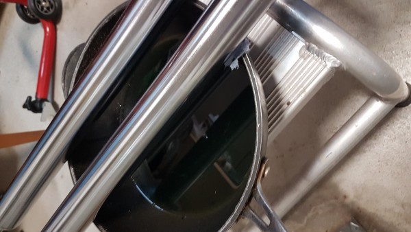

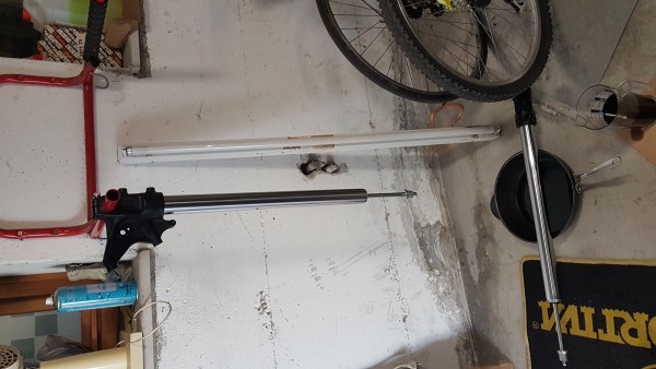

Allora, oggi un poco di cure alla Duke.
Il video postato prima è tutto sommato corretto.
Ho preso il Kit completo KTM (boccola, paraoli, parapolvere). Sono diversi da quanto ho tolto, hanno una molla circolare sul paraoli come sul parapolvere. La moto ha 27500 km, non perdeva, Ho cambiato tutto preventivamente.
Alcune cose. Con riferimento al video:
Per far gocciolare la forcella, il sistema più valido oltre a svuotare il grosso come è ovvio, è metter per "ore" in orizzontale, con il foro verso il basso. Semplicemente pompando ci si mette una settimana.
- per inserire la boccola, manco per il papa va dentro semplicemente premendo. Almeno non con una nuova. Valido il sistema del tappo della forcella. Ma ho dovuto battere per far entra la boccola.
- mai messo nulla in morsa, basta aprire il tappo delle canne quando sono sulle piastre (in tal caso serve togliere il manubrio).
- non pulite l'interno forcella (lui non lo mostra) con carta, ma con panno che non perde pelucchi ( :rotlf: ).
- per far fluire l'olio, ci vuole pazienza e qualche pompata realmente forte con tappo (ben) chiuso. Anzi, qualche serie di pompate. Altro che 5 minuti, io direi 500.
- i 480 mm mi sono sembrati tanti, oppure il livello di 2 cm è troppo, o era rimasto olio dentro (dubito dopo 3 ore a sgocciolare).

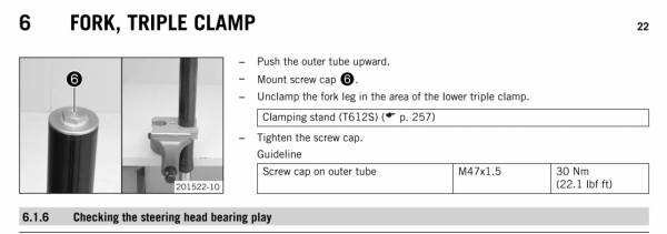

Non ho il manuale officina del Duke, ma il coperchio sulla SMC parla di 50 di coppia, mi pare tanto anche quando lo ho svitato e dove servirebbe l'attrezzo speciale, il tipo parla di 35, mentre sull'SMC si tratta di 25.
Qualcuno lo sa?
Spessorare la canna lato pinza, tende a ruotare e non cola.
E' uscito di colore verdastro. Ma il Motorex messo dentro è arancio.
Si intravede il foro che è il principale scolo "di fino" della forcella.

Per mio parere:
il carico di olio si fa in 1 minuto, basta aspirare l'aria dalla sommità dell'asta pompante inserendo un tubozzo tipo benzina
per le boccole io le ho sempre tolte scaldando un filo il gambale con un semplice fornellino da campeggio e battendo su legno escono le due boccole
la coppia di serraggio del tappo è 30

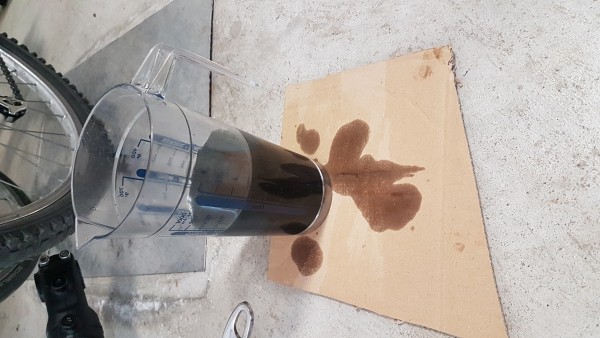

Io ho messo il Motorex 4W. Il suo.
O il baratto è falso, oppure il barattolo è falso e la caraffa graduata è anche lei falsa, oppure ve ne è dentro circa 1,1 L.
Anche l'altro flacone segna 1,1. Direi "buono a sapersi in particolare per il 1290" (vado a memoria usa 1,1 circa)

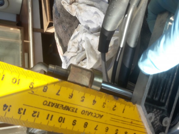

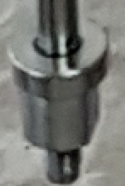

@KINOBI non sono così sofisticato: tubo trasparente da miscela infilato in sommità all'asta pompante e ciucciare.
l'asta è cava ed ha 2 fori laterali
a me sono entrati 460ml di fuchs cst 33, con 480 perdevo 1cm di ecursione
Re: Olio forcella
Messaggioda Kinobi » 13 mar 2023, 13:15
Grazie
Allora...
buono a sapersi, non li avevo nemmeno visti.
Questi?
A me sono entrati circa 480. Circa 20 mm dal bordo, forcella molto aggressive ora.
A fatica ma sono entrati e coincideva con il video.
Io vedevo tante bollicine salire da sotto, non dai fori che hai segnato te, evidentemente mi sono perso qualcosa.
