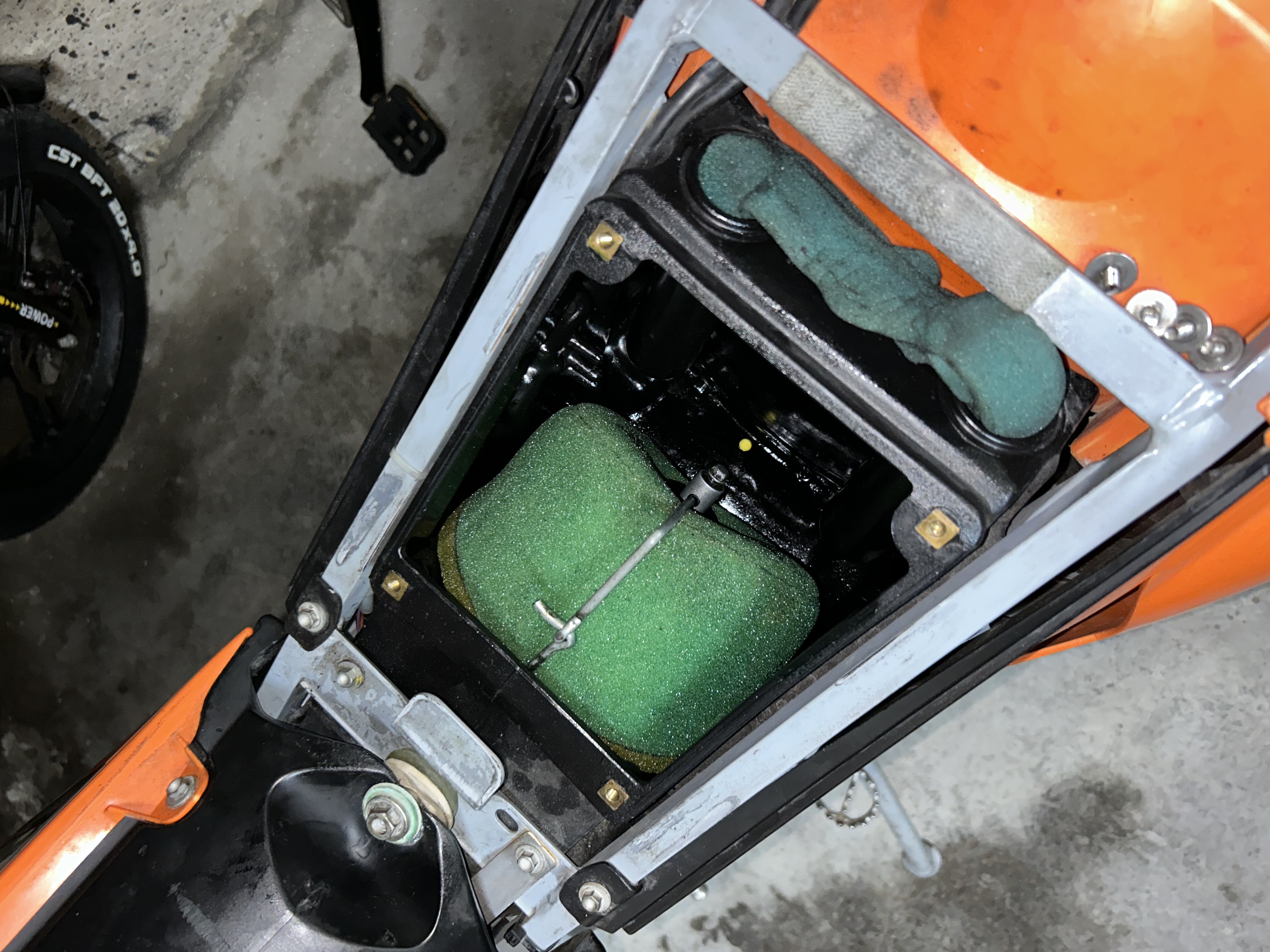

Guardate cosa ho trovato la prima volta che ho ispezionato la moto dopo l’acquisto…
In pratica il vecchio proprietario riteneva (me lo ha detto) di dover gelosamente difendere e custodire il filtro aria altrimenti la moto si sarebbe potuta rompere…
Diciamo che ha estremizzato un po’ troppo il concetto, installando spugna intrisa di olio sopra la retina che copre la cassa filtro e tappando ulteriormente con eguale spugna i due bocchettoni di ingresso aria!!!
Infatti non si sentiva il classico e godurioso suono di aspirazione del filtro…
Mah?!

incredibile, mi è capitato di vedere casse filtro piene di olio sul fondo, spugne annegate che solo a stringerle colava l'olio, ma una roba così mai.
Immagino che una volta cavato il filtro e pulito/sostituito ingrassandolo il giusto e cavando la spugna davanti ai bocchettoni quella moto abbia iniziato finalmente a respirare. sicuramente puoi stare tranquillo che il gruppo termico abbia girato ben lubrificato.
