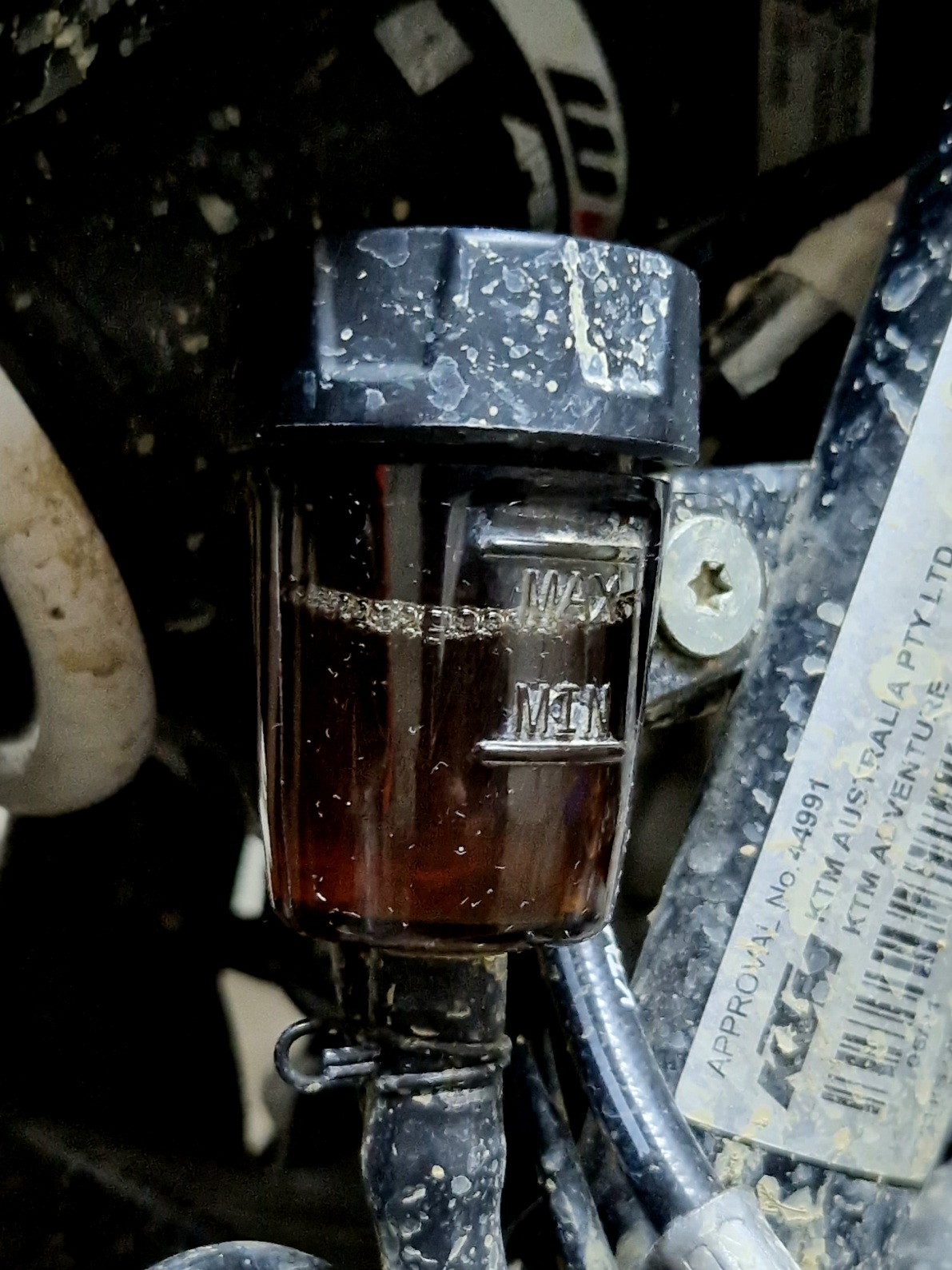

Invece, in attesa di capire come sia meglio fare lo spurgo del circuito, ho dato un po' di energici pestoni sul pedale del freno e questo è il risultato nel serbatoio.
Sono andato avanti fino a quando le bollicine hanno smesso di risalire... vediamo domani come si comporta il freno.
:think:

gixxxer
Messaggi: 2363
Re: Manutenzione D.I.Y. (spurgo freni e service reset)
Messaggioda gixxxer » 2 dic 2023, 19:20
A che punto sei con le pastiglie dietro, Max? Sulla 1050 due volte mi è successo, con uso intenso, di mandare in ebollizione il liquido con pastiglie con ancora ben più di un mm di pasta.
Da allora ho preso l'abitudine di cambiarle intorno ai 15.000 km e fino adesso mi sono sempre salvato, anche con le temperature torride di queste ultime stagioni estive.

Messaggioda Mad Max » 2 dic 2023, 19:30
Non ho misurato lo spessore del materiale d'attrito da nuove... ma direi circa a metà.
:roll:
Scaldata il circuito ne ha presa probabilmente solo una (...quella volta che avevo regolato il gioco con troppo ottimismo e dopo meno di 3 km mi sono dovuto fermare perché il posteriore iniziava a dare segni di bloccaggio).

Messaggioda Mad Max » 4 dic 2023, 11:23
Sì, è appunto quello che vorrei fare; sto cercando di capire se il sistema di spurgo "all'antica" è idoneo o è necessario farlo con la diagnostica KTM collegata per aprire la valvola sul modulatore ABS.
:roll:

Messaggioda Mad Max » 8 dic 2023, 19:42
Spurgo appena eseguito (alla vecchia maniera).
Pochissime bollicine trovate in giro.
Liquido, tutto sommato, neppure troppo scuro (la plastica del serbatoio è ambrata ed inganna).
Per ulteriore precauzione, lascerò il pedale premuto per le prossime ventiquattr'ore.
