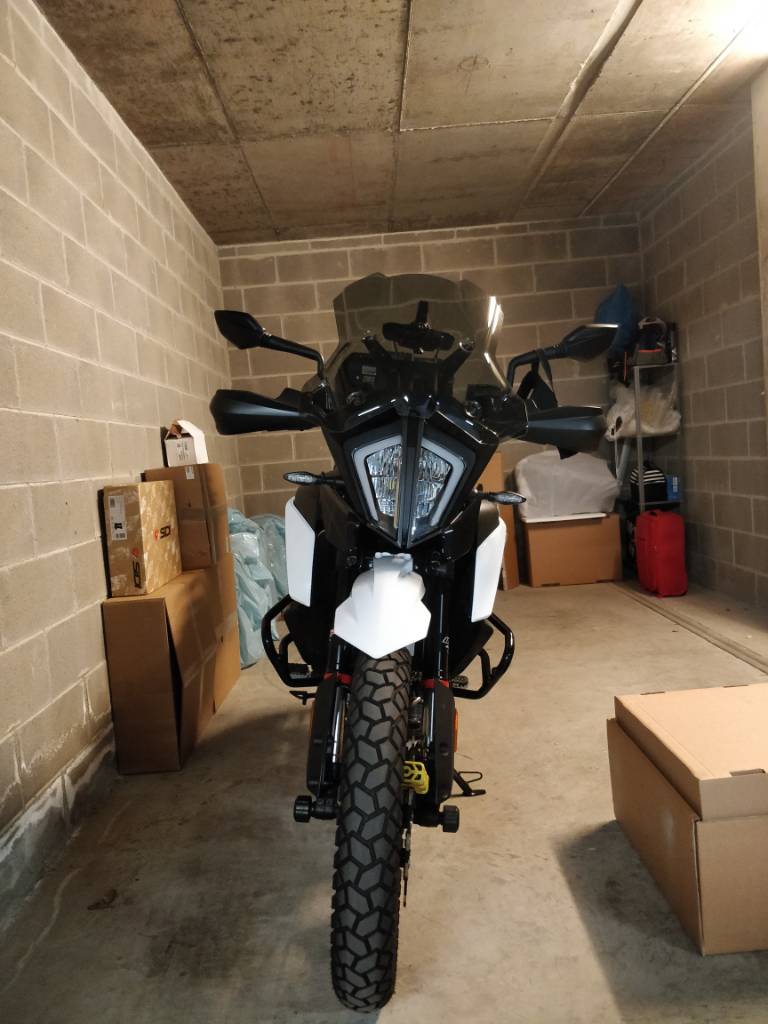

Ciao ragazzi, modifica che ho fatto qualche mese fa. Resa estetica drasticamente migliorata. Anche se hanno sagomato i paraforcelle tagliandoli un pelo troppo in basso.
Come "tusk" o "banana" ho voluto usare un ricambio di una moto sempre KTM (credo sia stato usato quello di un 125 come grandezza). Lavoro costato comunque abbastanza caro oltre 200€. Purtroppo di mettermi a fare buchi nel metallo ed infilare dadi, non sarei stato in grado.
Pienamente d'accordo con le parole di chi ha detto che ad alte velocità diventa più instabile e sulla dubbia utilità pratica, soprattutto se non si è esperti e non si fa off-road pesante , concordo sul fatto che già a 110/120 km/h tenda a "ballare".
Avevo anche provato a contattare sia quel ragazzo indiano (HdtCustom) che altri fenomeni (MonkeyWorkGarage) per provare a farmi spedire i pezzi ma non me lo avrebbero fatto. Dicevano causa covid.
Vi Lascio due foto

Secondo me buon risultato.
Il top (obv nei miei personalissimi gusti!!) sarebbe se la parte posteriore del parafango fosse il più possibile raccordata al sotto faro, così da eliminare o ridurre ancor più lo stacco tra cupolino e parafango.
